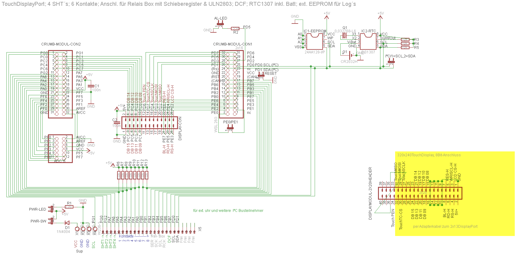

OP #2057513
hallo nochmal,
soweit ich das richtig aus dem Datenblatt deute
liegt die Toleranz des Netzteils bei 2% also 4,75-5,5V.
Ist hinter dem SNT MW60-DA 5V Ausgang zum µController hin noch eine
Stabilisierungsschaltung notwendig?
Da hängt ja zum Atmel noch anderes 5V zeugs dran.
ein erster Schaltplan-entwurf ist im Anhang.
Kann ich hier an klemme VCC und GND einfach das SNT60-DA anschliessen?
thx & gruß
Lufthackn
#2057532
@  Vorn Nachn (lufthackn)
>plan...hier
Wer soll das Chaos überblicken? Schalte den Layer 93/Pins aus. Und
zeichne alles etwas luftiger, dann kann man den Schaltplan auch als
solchen nutzen.
MFG
Falk

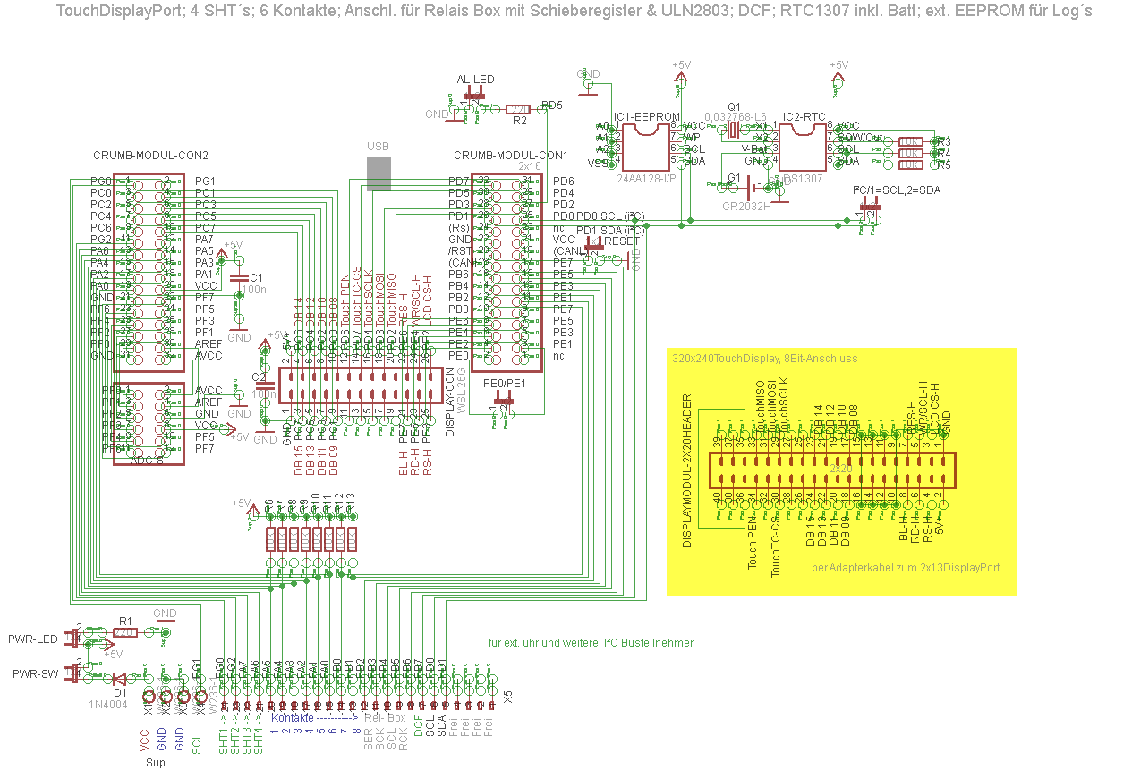

OP #2057904
hallo nochmal,
es lässt mir keine Ruhe,
hier der endgültige Schaltplan des gesamten Projektes.
geplant ist dieses Display:
http://www.steitec.net/Displays/TFT-240x320-Touch-3-2.html
dazu dieses Atmega Modul (Mega2561@16Mhz):
http://www.chip45.com/AVR-ATmega-Mikrocontroller-Module/Crumb128-V4-0-AVR-ATmega128-ATmega2561-90CAN128-USB-RS485-CAN-Modul.html?XTCsid=9904dcb32bf538a10f23bc9f9c755a6b
Das Netzteil von Reichelt, hier nochmal der Link:
http://www.reichelt.de/index.html?;ACTION=3;LA=444;GROUP=D481;GROUPID=4164;ARTICLE=66862;START=0;SORT=artnr;OFFSET=100;SID=13TU-Ss38AAAIAAEXrfjo80fc39d10b722d7cbd563f71af908a9d
Ich bräucht einfach bissl Feedback dazu da ich mir doch sehr unsicher
bei dem ganzen bin. Evtl sind Fehler drinnen die ich so als Laie total
übersehe.
Thx und Gruß,
Lufthackn
#2057968
Schon besser, aber noch nicht gut genug. Man zeichnet NIEMALS Leitungen
durch Bauteile. Ausserdem platziert man Namen von leitungen immer
oberhalb bzw. bei senkrechten Leitungen links davon, dann von rechts
lesbar.
Weiter verbessern.
MfG
Falk
#2058827
>Also hier nochmal ein Schaltplan;
Immer noch nicht OK. Wie schafft man es, Leitungen so eng zu verlegen?
jaja, mit eine Änderung des Rasters. BÖSE!
Lass das Raster für Pins und Leitungen bei 0.1 Zoll!!!
http://www.mikrocontroller.net/articles/Eagle_im_Hobbybereich#Auswahl_des_Rasters
>Alle ext. Module sind in gelben boxen, das Netzteil soll in die Relais
>Box.
Deine Relais ziehen ca. 14mA, macht 224mA in Summe auf 12V. Dein LCD +
AVR macht vielleicht 200mA in Summe, Worst Case.
>Ich hatte ja vorher eine 78S05 Stabilisierung, aber leider zuviel
>Eingangsspannung. Kann ich das so mit dem Reichelt Netzteil aufbauen?
Was willst du mit so einem Riesending? Du brauchst nicht mal 3W, das
Ding macht 60W.
Nimm sowas hier
http://www.reichelt.de/?ARTICLE=82070
Und einen 7805 mit einem kleinen Kühlkörper, fertig ist die Laube.
MFG
Falk
OP #2058915
hallo,
14mA?
bei 12V /360 Ohm = 33mA a Relais denke ich, oder denke ich zu einfach?
mal 16 Relais = 528mA
Die 7805er schaltung war mein erster Entwurf,
dafür hatte ich leider nur 15,4V DC zur Verfügung und damit ging
garnichts mehr. Jetz bin ich etwas entmutigt in der Hinsicht.
Der Preis für das SNT ist OK und die Relais Box wird eh riesig.
Evtl. kommt später ja noch ne LED Wanduhr dazu, da sind Ampere-Reserven
nie verkehrt.
Wenn es also sonst an dem Plan nichts auszusetzen gibt bin ich ja guter
Dinge.
Thx & Gruß
#2059000
Hmm, hab mit 5V gerechnet, deine Rechnung ist also richtig.
Ändert aber nix daran, dass dein Netzteil massiv überdimensioniert ist.
>garnichts mehr.
Klar geht das.
>nie verkehrt.
Wenn du meinst.
MFG
Falk

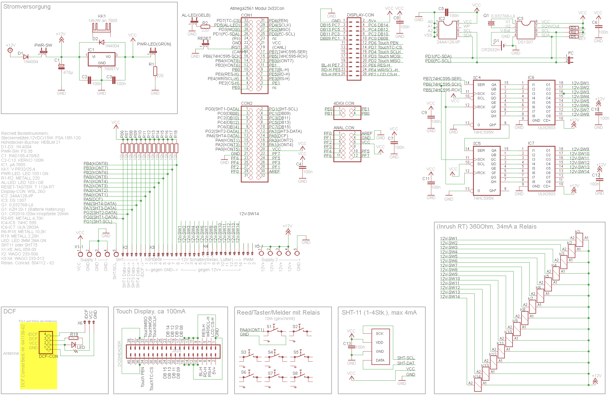

OP #2063557
hallo nochmal,
ich habe mich nun doch für einen linerarregler entschieden, möcht ja
hier keine Luftschlösser bauen. Das bestellte 60W Netzteil werd ich
sicher anderweitig einsetzen können.
ein paar Fragen zum neuen Schaltplan05:
*sind 100N Kerkos an IC2 bis IC7 sinnvoll?
*in einigen Schaltplänen sind Widerstände mit 10K gegen VCC in andren
mit 4,7K. Sind die Widerstände hier so richtig dimensioniert?
*wie realisiere ich noch 3 PWM Kanäle für 12V PC-Ventilatoren?
Das sollte den controller nicht zu sehr beschäftigen.
Evtl ist auch eine Stufenregelung zwischen 4V bis 12V eine Möglichkeit.
Hab da irgendwie kein Ansatz...
Gruß, Lufthackn
