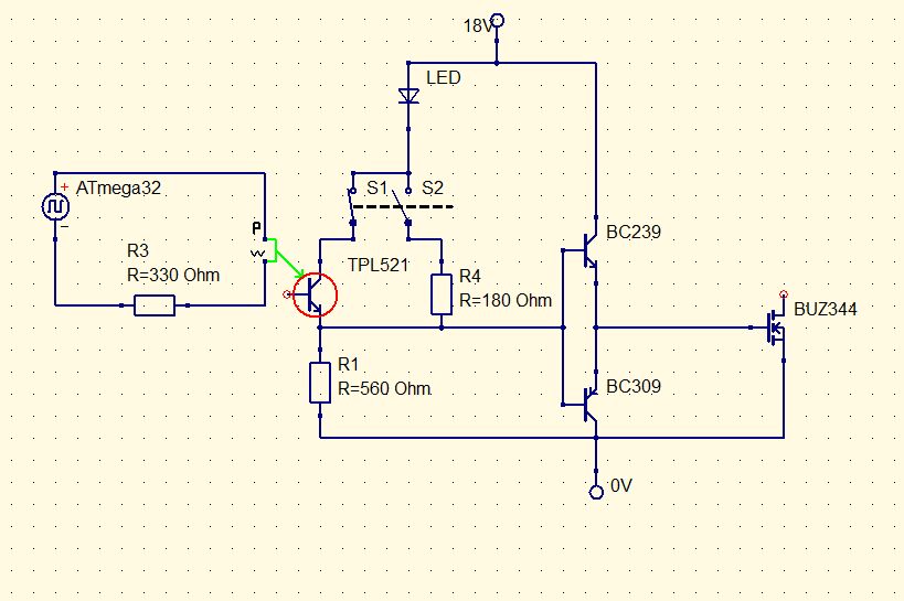

Fragen bezogen auf den 6n136:
Muss Vo kleiner als Vcc (jeweils gegenüber GND) sein?! Können beide aufs
gleiche Potential?!
Welche Spannung fällt an der Empfängerdiode von Vcc nach Vb ab wenn die
Sendediode mit 20mA durchflossen wird?"
Welcher Basisstrom (maximum ist 5mA) ist sinnvoll?!2mA?!
Wie sieht eine mögliche Bias-Beschaltung aus?"

Doch, eigentlich beantwortet es dir jede deiner Fragen.
>gleiche Potential?!
Gegenfrage: Welche Bedeutung hat der Pull-up-Widerstand am Ausgang des
6n136 und was macht wohl der Ausgangstransistor, wenn er ein- und
ausschaltet mit diesem Pull-up?? Welche Ausgangsspannung stellt sich
dann wohl ein??
Gegenfrage: Auf welchem Potential liegt dann wohl die Basis des
Ausgangstransistors??
Fällt dir auf, daß die Basis in fast allen Dokumenten gar nicht
zusätzlich verschaltet wird?

>Hallo, ich möchte den TPL 521 im Schaltplan durch den 6n136 ersetzen.
Warum?
Wenn du ihn schon ersetzen willst, dann würde ich das mit einem
baugleichen Typ machen, wie beispielsweise dem PC817.
Gast #2039785
Lydia schrieb:
> Warum?
Weil Optokoppler mit Phototransistor langsamer sind als mit Photodiode.
Mit dem TPL521 erreiche ich bei 50khz noch halbwegs saubere Flanken, ich
hätte diese aber auch noch gerne bei höheren Frequenzen....
Danke für die Unterstützung

Wie kann ich also meine Schaltung ändern, dass ich den 6n136 als
Optokoppler einsetzen kann?!
