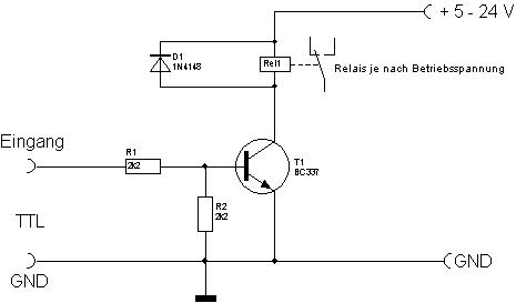

Ich habe gedacht, es wäre eine einfsche Lösung ein Relais mit einer
Treiberschaltung anzusteuern. Aber ich finde einfach keine Schaltung für
ein Eingangssignal 2,5 Volt. Die Treiberschaltung muss das Relais aber
zwischen 2,5 bis 5,0 Volt anziehen lassen. Unter 2,5 Volt darf das
Relais nicht angezogen werden.
Mit anderen Worten ... ich suche eine Treiberschsltung die erst bei 2,5
Volt "aktiv" wird (und auch bis knapp über 5 Volt aktiv bleibt) und jede
Eingangsspannung unter 2,5 Volt "ignoriert".
Ich hoffe hier kann mir Jemand weiterhelfen, wie ich zum Beispiel die
hier angehängte Treiberschaltung modifizieren kann um eine Lösung zu
erhalten?
Die genannten Bauteile der hier angehängten Treiberschaltung sind
folgende:
R1        2,2 kOhm
R2        2,2 kOhm
D1        1N4148
T1        BC 337
Rel1      (+12V)
Quelle: http://www.elektronik-kompendium.de/sites/slt/1201131.htm

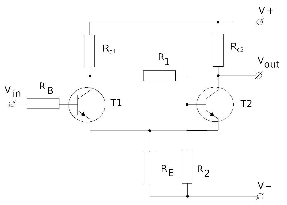

Daher habe ich einmal etwas herausgesucht, wo ich vorsichtig daran
glaube hier in die richtige Richtung zu gehen. Bitte dazu die Zeichnung
als Referenz nehmen.
Ich habe es wie folgt verstanden:
„V+“ ist der 12 Volt Gleichspannungs-Versorgungseingang
„V-„ ist Masse für die 12 Volt Gleichspannungs-Versorgungsausgang
„Vin“ ist der Signaleingang der zwischen 0 und 5 Volt schwankt (Ich habe
effektiv Werte bis 5,5 Volt)
„Vout“ ist der geschalte Signalausgang (aber welche Spannung liegt hier
an?)
Was muss ich für die folgenden Komponenten einsetzen, damit bei der
Eingangsspannung auf „Vin“ von 2,5 Volt bis 6 Volt bei „Vout“ 12 Volt
anliegen (oder alternativ 5 Volt, wenn 12 Volt nicht möglich sind):
T1 ist ?
T2 ist ?
RB ist ?
RE ist ?
R1 ist ?
R2 ist ?
RC1 ist ?
RC2 ist ?
Wenn „Vout“ 12 Volt hat, kann ich damit ein Relais direkt schalten? Dann
brauche ich die Treiberschaltung gar nicht mehr?
Wenn „Vout“ keine 12 Volt hat dann brauche ich eine Verstärkung, also
die Treiberschaltung. Gesetz den Fall ich habe an „Vout“ zum Beispiel 5
Volt, dann schließe ich dieses Signal an die Treiberschaltung „Eingang“
an, korrekt?
Es würde mich freuen, wenn ein freundlicher Spezialist mir hier auf die
Sprünge helfen kann.
Vielen Dank im Voraus.

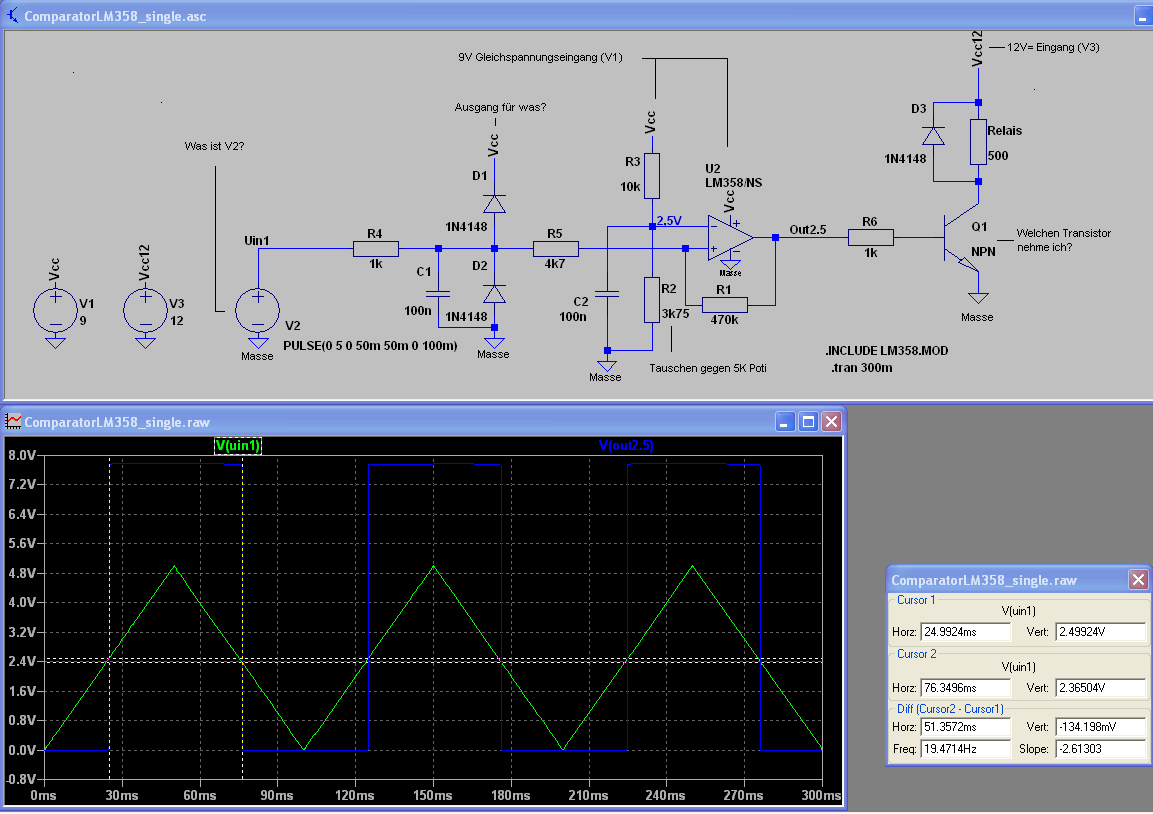

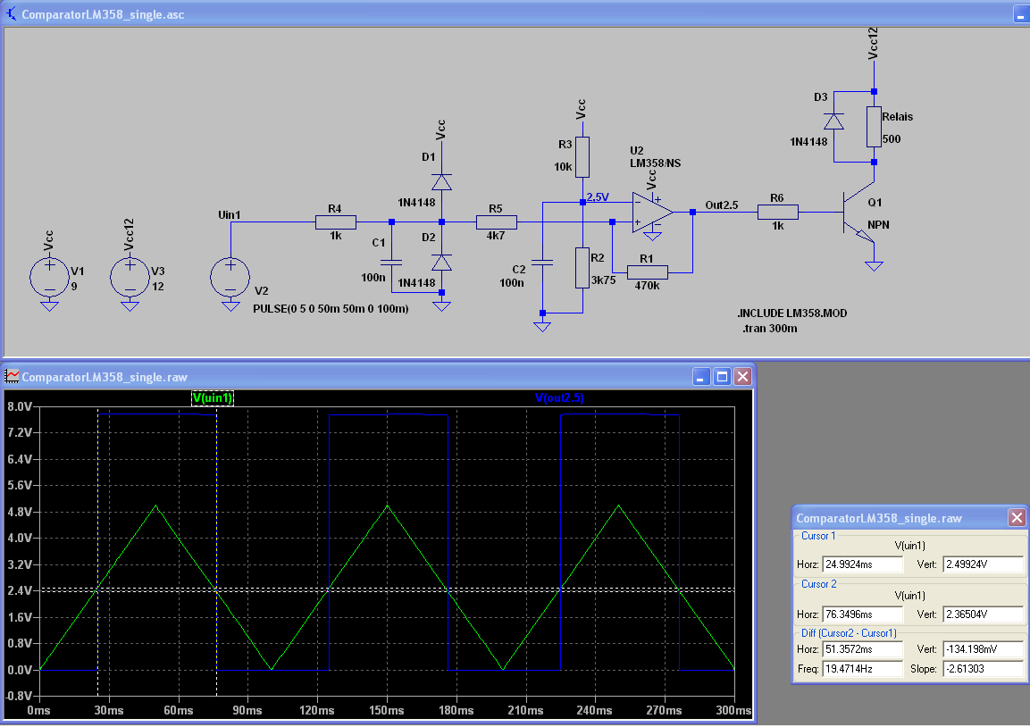

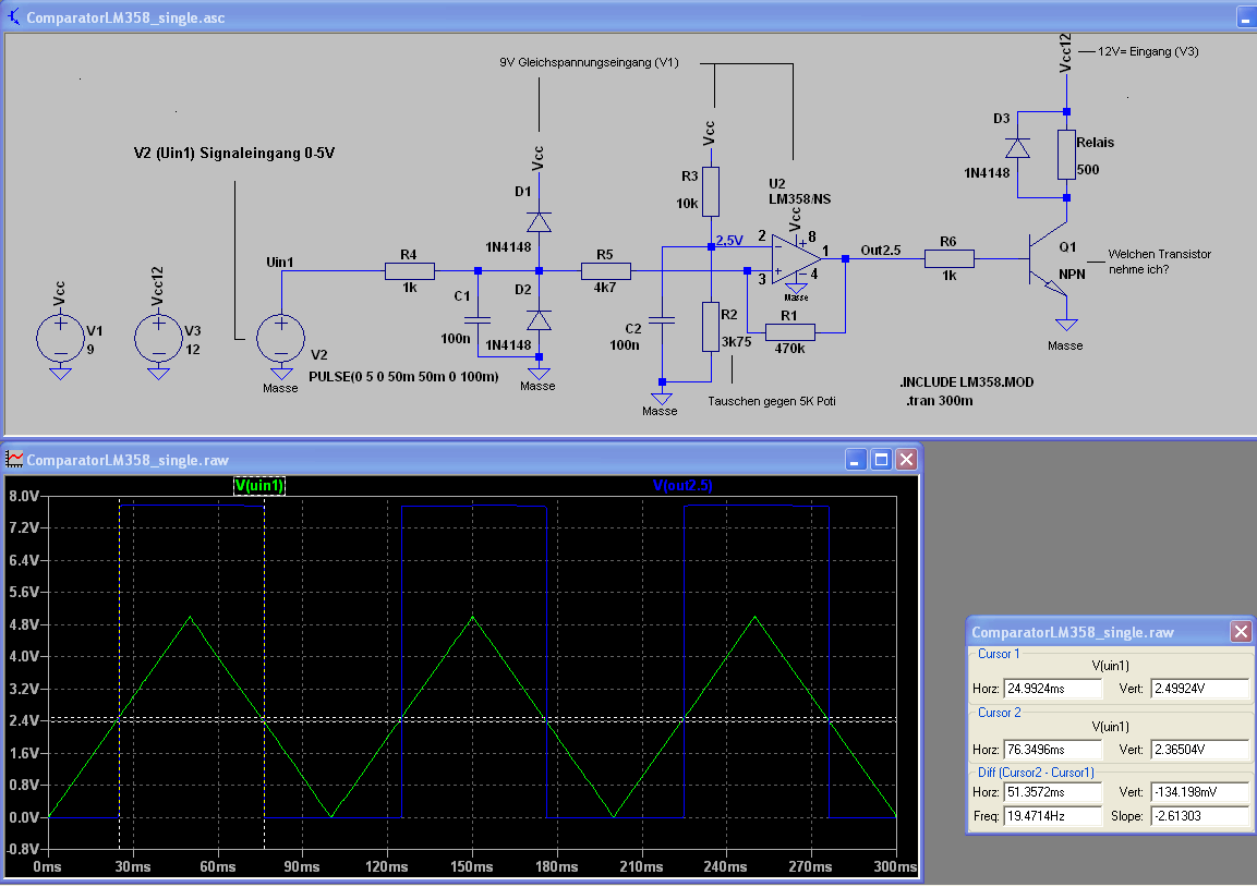

Ich habe hier mal eine Simulation mit dem LM358:
Einschalten bei 2,5V und Ausschalten bei 2,35V.
Ich würde in der Praxis den R2 als 5k Poti ausführen, denn die 2,5V
Referenz hängen ja an der 9V-Versorgung des Opamps, und Spannungsregler
können da schon mal um +-5% abweichen...

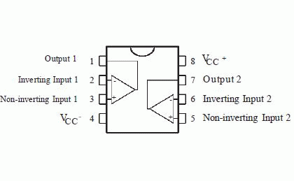

Die Widerstände sind benannt, den TS912 finde ich auch wieder. Aber wie
schließe ich den TS912 korrekt an?

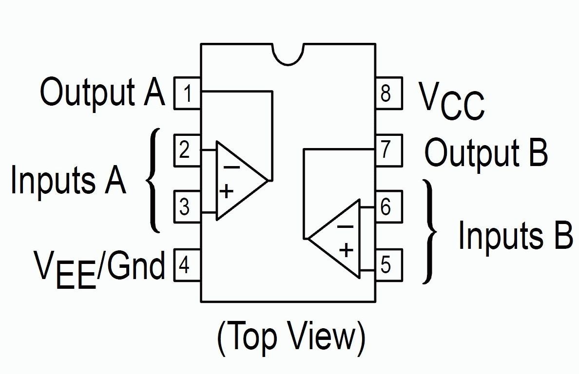

Ich habe hier den TS912 mit Belegungsplan und den Schmitt-Trigger per
Operationsverstärker als Zeichnung angehängt. Wenn ich korrekt
verstanden habe wird wie folgt angeschlossen:
IN auf 2 (Invertierter Eingang 1)
R1, R2, R3 auf 3 (Nicht invertierter Eingang 1)
Out, R3 auf 1 (Ausgang 1)
Vcc+ (8) ist Eingang 12 Volt?
Vcc- (4) ist Masse 12 Volt?
5 (Nicht invertierter Eingang 2) bleibt ungenutzt.
6 (Invertierter Eingang 2) bleibt ungenutzt.
7 (Ausgang 2) bleibt ungenutzt.
Habe ich das korrekt verstanden? Oder was habe ich falsch verstanden?
Und was passiert mit „OUT“?

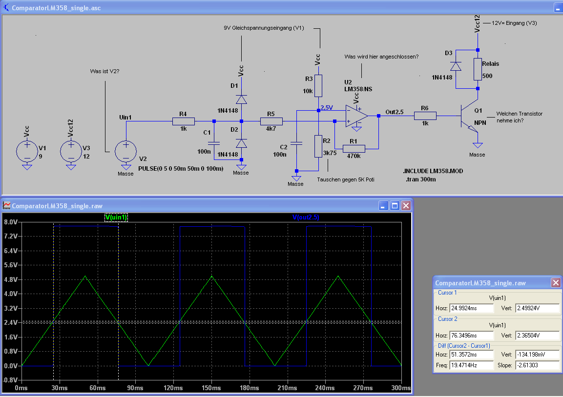

Bei der Schaltung habe ich leider ebenfalls ein paar Fragen offen. Ich
habe zur Vereinfachung die Zeichnung ergänzt, so wie ich sie verstanden
habe – Wobei ich mir recht unsicher bin.
Offen sind für mich auch folgende Punkte:
Was nehme ich für Q1 NPN?
Was ist V2 an Uin1?
D1/Vcc ist ein Ausgang für was und was habe ich dort?
R3/Vcc ist richtig als 9V= Eingang?
U2/Vcc ist richtig als 9V= Eingang?
Und die 9V= nehme ich woher?
Entschuldigung dass ich mich so trottelig anstelle. Aller Anfang ist
schwer :-)
Greets
Dan
Moderator (Firma: Titel) Persönliche Seite #2041850
Welches Relais willst du nehmen?
> Was ist V2 an Uin1?
Das is deine Lambdasonde.
Das ist ein Netz mit dem Namen Vcc.
Dort werden die 9V aus dem Spannungsregler angeschlossen:
Aus einem 9V Spannungsregler 7809...

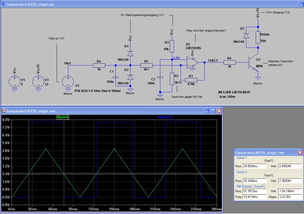

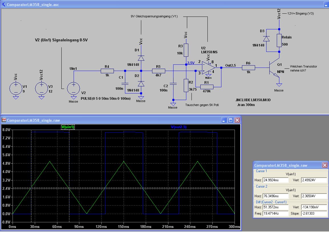

Aber ich verwende gar keine Lambdasonde. Da sehe ich ein kleines
Problem?
Ich schließe über einen Breitbandkontroller ein analoges Signal an. Das
analoge Signal schwankt, je nach Lambda, zwischen 0 und 5,1 Volt,
theoretisch sogar bis zu 6 Volt. Also nur eine Zuleitung und keine
Masse. Wie kann ich dann korrekt anschließen, wenn keine Masse da ist?

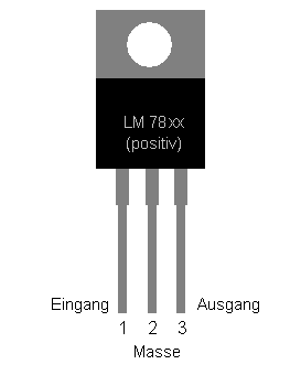

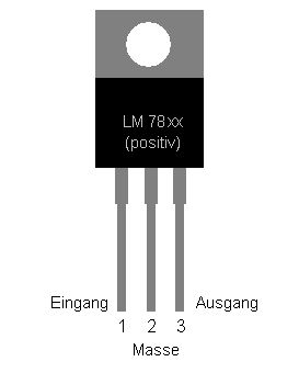

Vcc ist ein Netz, ok :-) … wie schließe ich dann korrekt an? Wenn ich
einen TO-220 7809 voraussetze, habe ich drei Pins, Eingang (1), Masse
(2) und Ausgang (3). Die Referenz ist hier als GIF dabei
U2 und R3 sind Eingänge, also schließe ich hier 9 Volt= Plusspannung an?
U2 und R3 gehen beim TO-220 7809 an PIN 3 (Ausgang), korrekt?
TO-220 7809 - Pin 2 ist Masse.
TO-220 7809 - Pin 1 ist Eingang 12 Volt=
D1 ist eine Sperrdiode, hier kann wohl nur Minus angeschlossen werden?
Hier verstehe ich nicht, was angeschlossen werden soll. Ein Pin von
TO-220 7809? Wenn ja, welcher? Wenn nicht, was schließe ich dann an?

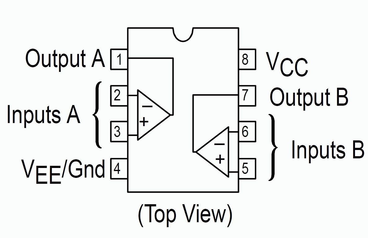

Buy the way, ich habe nochmal die Belegung von dem LM358 in die
Zeichnung eingetragen.
Wenn ich es richtig gemacht habe sollte es funktionieren, oder sind die
Pin Nummern falsch gesetzt? Die Pins 5, 6 und 7 bleiben frei, korrekt?
Als Referenz ist die GIF Datei vom "LM358" und eine korrigierte Datei
von der Schaltung dabei, wo ich es eingetragen habe.

entsprechend habe ich die schon mehrfach ergänzte Zeichnung von dir,
erneut bearbeitet. Ich habe jetzt verstanden, dass D1 an 9 Volt
angeschlossen wird. Sorry, aber ich muss mich eben da durcharbeiten und
verstehen lernen. Und hoffe dabei nicht zu viele Fehler zu machen.
Der TO-220 wird also, wenn ich es korrekt verstanden habe, wie folgt
angeschlossen:
D1, R3 und U2 an PIn3 (Ausgang) des TO-220 7809
Pin1 des TO-220 7809 an 12 Volt=
Pin2 des TO-220 7809 an Masse
Ich habe aber immer noch Probleme mit:
Dem Anschluss Uin1 oder V2 (Signaleingang 0-5 Volt) wegen der
angegebenen Masseverbindung?
Der Pin-Belegung von U2 (dem LM358/NS), ob richtig oder falsch.
Und wenn falsch wie richtig?
Dem Transistor Q1. Kann ich da zum Beispiel den
Bipolar-Standard-Leistungstransistor BC 337/16 NPN (TO 92 I(C) 1 A
Emitter-Sperrspannung U(CEO) 45 V) nehmen? Oder welcher wäre richtig?
Ich danke schon einmal für die Antworten im Voraus.
