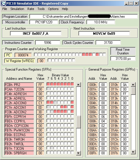

Soweit ich weiss habe ich den ADC richtig konfiguriert. Hier einmal
meine Konfiguration:
;  Konfiguration der Ports  *************
    MOVLW  B'00001101'        ;
    MOVWF  TRISA          ;
    MOVLW  B'00000000'        ;
    MOVWF  TRISB          ;
;  Konfiguration des Oscillators  *****
    MOVLW  B'01110111'        ;
    MOVWF  OSCCON          ;
;  Konfiguration des ADC  *************
    MOVLW  B'11000001'        ;
    MOVWF  ADCON0          ;
    MOVLW  B'00001101'        ;
    MOVWF  ADCON1          ;
    MOVLW  B'00101101'        ;
    MOVWF  ADCON2          ;

#2034209
Fred schrieb:
> ADCON0 ist doch korrekt oder nicht?
Wenn du AN0 verwendest ja. s. Datenblatt Seite 157ff
poste mal bitte den ganzen Code - ich seh nicht mal ob du die
AD-Conversation richtig machst...
Was für einen Eingang du verwendest, Schaltplan und die gesamte Source.
Im Anhang mal ein Screenshot aus dem Simulator der entsprechenden
Register.

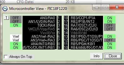

Gast #2035631
Habe mal das Hex in Simu geladen. Deine AD-Wandler Konfiguration stimmt
nicht.
Da wo T steht, da müßte eigentlich ein analoger Eingang möglich sein.
Der ist iM ein digitaler Eingang
Gruß Helmut
