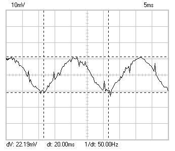

von Alex (Gast)
Hallo, du hast recht. Ich habe gerade eine FFT gemacht. Sobald ich das
Mikro anfasse habe ich einen 50 Hz oberwelle mit 10mVss. Und die kommt
aus dem OPV Vorverstärker!!!Auch ohne Atmel. Bild kommt gleich
wird gerade gezeichnet ;)1

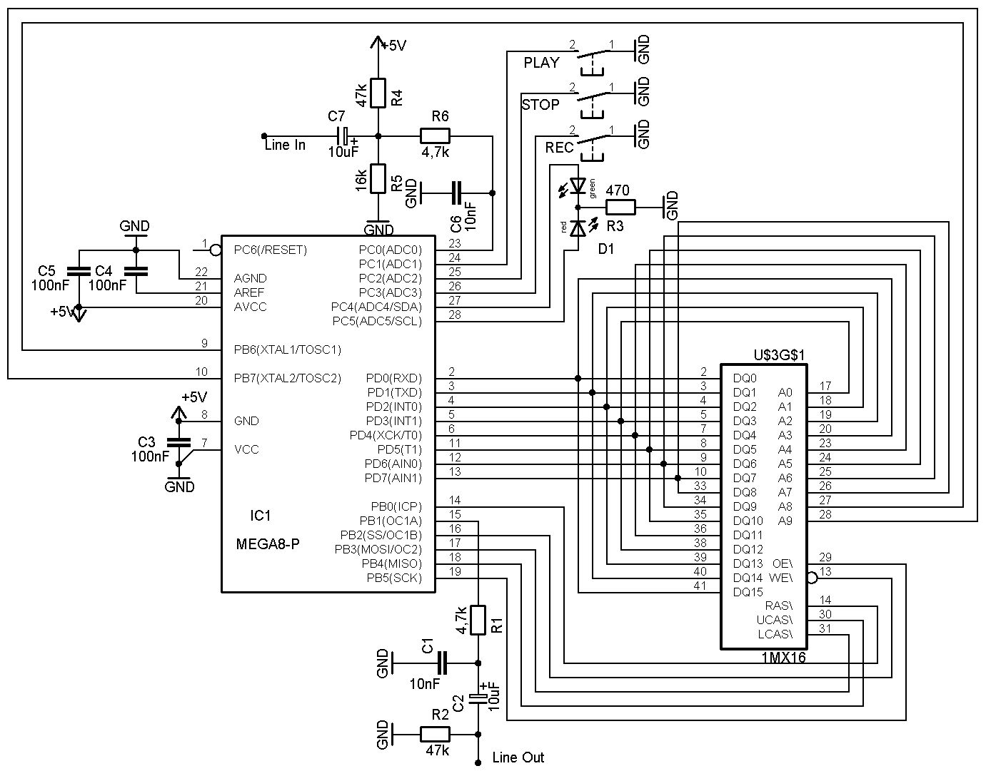

Könntest du noch kurz die Schaltung mit dem Mega8 Skizzieren?
Eine kleine Handskizze reicht aus, nur damit ich Sie mir meiner
Vergleichen kann und die Anbindung ans RAM ersichtlich wird.
Wie versorgst du den ATMEGA8 mit Netzteil oder was?
von Benedikt (Gast)
Den Plan werde ich mal zeichnen.

<<habe ich einen 50 Hz oberwelle mit 10mVss>>
Wenn es eine 50Hz Oberwelle wäre, würde es tierisch brummen, weiter
nichts. es sind auf alle Fälle(denk ich mir mal) 50Khz... Das liegt
weit über deiner Samplefrequenz, und das rauscht dann numal.
Die unbenutzten Eingänge vom OPV würd' ich noch auf Masse legen
(PIN2,3,5 und 6)??
FAzit:
HF am OPV durch fehlende entspr. Abblockung.( Wurde in der Appnote von
ATMEL aber auch in keiner Silbe erwähnt, habe gerade nochmal
nachgesehen)
AxelR.

Das mit der 50 Hz oberwelle tritt immer dann auf wenn ich das Mik.
Anfasse dann liegt am Ausgang des Mik. Vertstäkers 2,5 V + Oberwelle
10mV. Vieleicht geht das ja durch eine andere Masseführung weg.

von Benedikt (Gast)
Hier mal der Schaltplan von meinem DRAM Audiorekorder.
Ich habe nochmal einiges optimiert, damit das ganze schneller wird.
Dazu habe ich die LED und die Adressleitungen A7/A8 vertauscht, um die
cbi/sbi Befehle durch out ersetzen zu können.
Aber das geht bei dir ja nicht, da du einen Quarz verwendest.
Jetzt benötigt der AVR nur 3,25us zum Lesen und 3us zum Schreiben eines
Bytes bei 8MHz.
von Alex (Gast)
Hallo nochmal, hab mir gerade deinen Schaltplan angesehen, du verwendest
wohl den internen RC Oszillator?
Könnte ich eigentlich auch mal Probieren, wegen Störungen und so.
Bis jetzt habe ich einen Externen 16 MHz Quarz dran.
Hast du noch irgend welche Links zu den DRAMS wie das mit dem
Multiplexen und Refresh funktioniert (OE WE RAS CAS...)?
Wo gibts den diese DRAMS ich noch ein paar alte PC Rams rumliegen(haben
nur 16 Pins), sind die alle gleich  ?
An diese Schaltung kannst du aber nicht direkt ein Mikrofon anschließen
oder? Da fehlt ja der Vorverstärker.

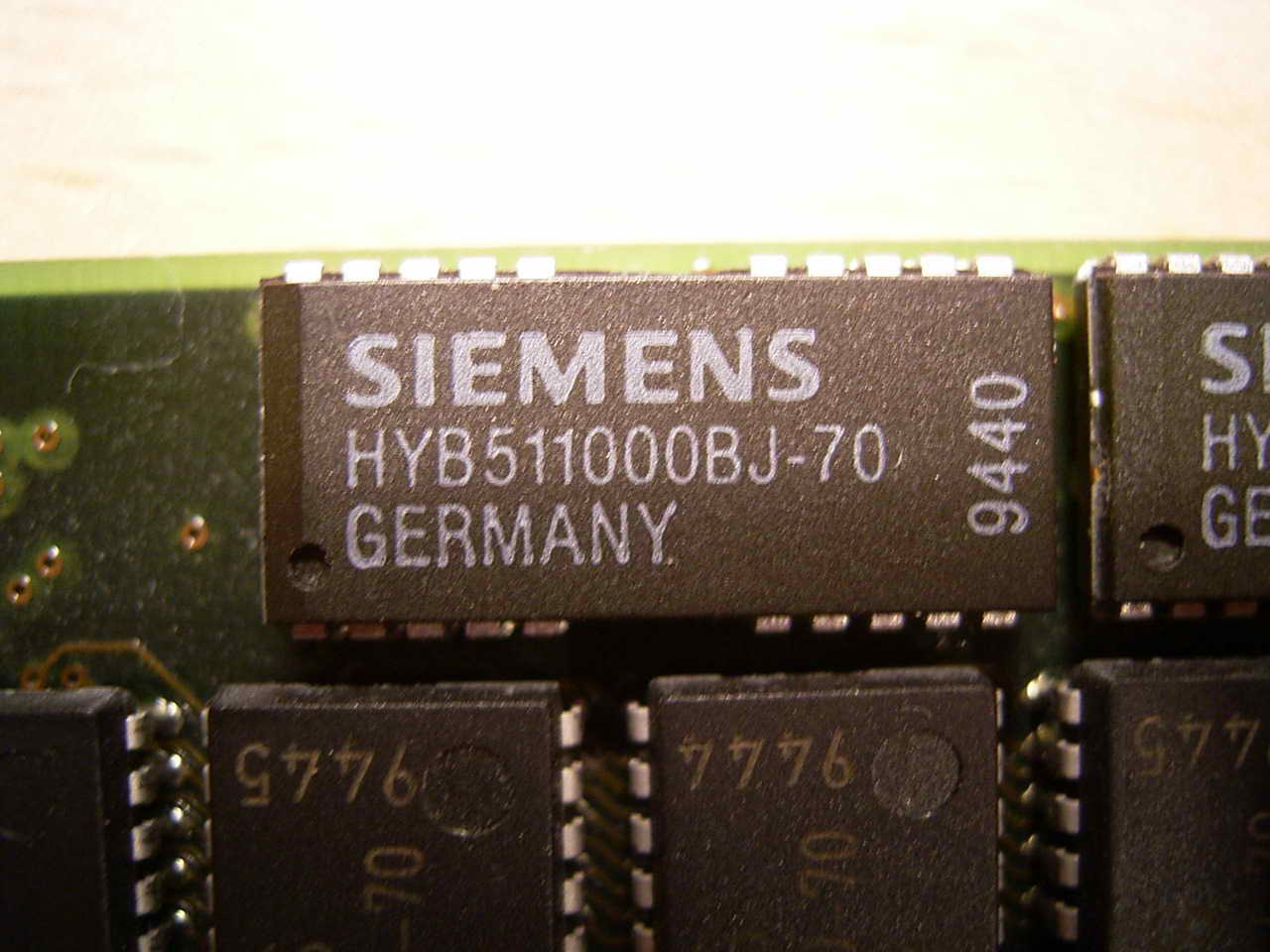

Hallo, also ich hab mal ein Bild von meinen RAM Bausteinen gemacht.
Keine Ahnung wie groß die sind und wie diese belegt sind. Ich denke die
sind nicht kompatibel mit denen von Bendikt.
Weis vieleicht jemand wo man das DRAM von
http://elm-chan.org/works/vp/report.html
herbekommt? Hab zwar mal danach gesucht aber keinen Anbieter gefunden.
Die sind aber gut zum Basteln geeignet, da nicht SMD und wenige IO´s.
von Benedikt (Gast)
Das sind 1Mx1.
Sind die auf einem Modul drauf ?
Wenn ja, mach mal ein Bild von dem ganzen Modul.

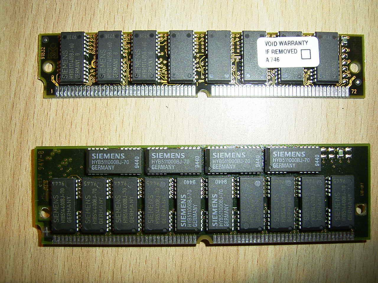

von Alex (Gast)
Hie dass Bild vom Modul. Sind Arbeitsspeicher eines alten PC´s
von Benedikt (Gast)
Das sind 1Mx4 Module entweder zu zerlegst das Modul und bastelst 2 ICs
davon zusammen, und hast 1MByte, oder du verwendest das ganze Modul
(müssten 32MByte sein)

So jetzt habe ich wieder 2 Stunden rumgelötet, alle Masseleitungen
Sternförmig ausgeführt , überall Schwingschutzkondensatoren angefügt,
den Vorwiderstand zum Mik erhöht, Den spannungsteiler am OP mit 1µF
versehen und was höhre ich beim Einschalten ...es rausssssscht. Ich
habe ein Bild meines Vorverstärkerausgangs gemacht. Dieses Signal kommt
direkt aus dem OP und geht in den ADC. Ich weis nicht woher diese 50
Herz noch kommen sollen, aber halt immer nur wenn ich das Mikrofon
anfasse.
Egal ich glaub ich schmeiß dass ding weg und bau nochmal von vorn,
Schritt für Schritt. Jedenfalls habe ich nun alle Antirauschmassnahmen
ohne Erfolg ergriffen
von Alex (Gast)
Habe wahrscheinlich den Grund für mein Rauschproblem.
Ich habe in meiner Schaltung alles außer den OP mit Mikro abgetrennt
kein AVR kein Quarz gar nichts, nur Analogtechnik. Wenn ich dann mit
dem Oszi den Ausgang meines Mikrofonverstärkers anschaue ist wieder das
oben dargestellte 50 Hz Rauschen zu sehen. Ich gehe nun davon aus, dass
ich durch Antennenwirkung den im Mikro integrierten FET beeinflusse und
so 50 Hz auf meine Schaltung übertrage. Wird nun der Analogausgang
direkt mit einem aktivlautsprecher verbunden ist ein leises rauschen zu
höhren. schickt man dieses signal aber in den AVR wird Aufgrund von
quantisierungsfehlern das Rauschen noch erhöht, was nun deutlich
höhrbar ist.
Ihr kennt einen kleinen Versuch selber nachmachen :
Ein Kondensatormikrofon mit 10k Ohm an VCC und an Masse legen. dann
Wechselspannung über 1µF entkoppeln und Messen mit dem Oszi. Sobald man
das Mikro in die Hand nimmt bekomme ich 50 Hz Schwingungen mit 20 mVss
Was haltet Ihr von der Theorie ???
von Hubert (Gast)
Ich verfolge das schon seit Anfang und habe das mit dem Mikro
nachgestellt. Bei mir sehe ich keinen Brumm am Oszi. Das Mikro ist ein
ordinäres aus einem Telefon. Direkt angreifen darfst du so ein Mikro
ohnehin nicht, es ist so Hochohmig das die Handkapazität genügt um
einen Brumm einzuschleifen. Das heist wenn eine Isolierschicht drüber
ist, dann ist es schlechter als wenn du direkten Kontakt mit dem
Metallgehäuse hast das normalerweise auf Masse liegt. Wenn du schaust
wo diese Mikros eingebaut sind, wirst du feststellen das man ohne das
eine schirmende Schicht dazwischen(Metallgehäuse o.ä.) kaum näher als
1cm mit der Hand drankommt.
Wenn deine untere Grenzfrequenz höher ist als die 50 Hz dann würde ich
den Kondensator auf 100n verkleinern und mit 10k belasten oder kurz
gesagt einen Hochpass nachschalten. Sollte aber im normalfall nicht
notwendig sein.
von Alex (Gast)
Wie ich ja gesagt habe, der Brumm kommt ja auch nur mit dem Anfassen.
Ich habe dies auch schon mit einem Zweiten Mikro getestet und wieder
dass gleiche.
Naja jetzt weiss ich wenigstens wo´s herkommt.
Kann man das Mikro dann wenigstens irgenwie Schirmen ?
Denn immer nur auf den Tisch legen ist auch doof.
