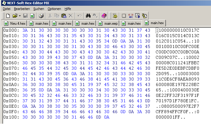

>Das Hex File habe ich mal mit einem Hex Viewer analysiert.
Supi! Eine Hex Datei die aus ASCII Zeichen besteht im
HEX Viewer anschauen;) ROFL.
Na gut, auch ganz rechts ist kein AA zu sehen.
Nimm mal die RICHTIGE HEX Datei und schau da rein.
