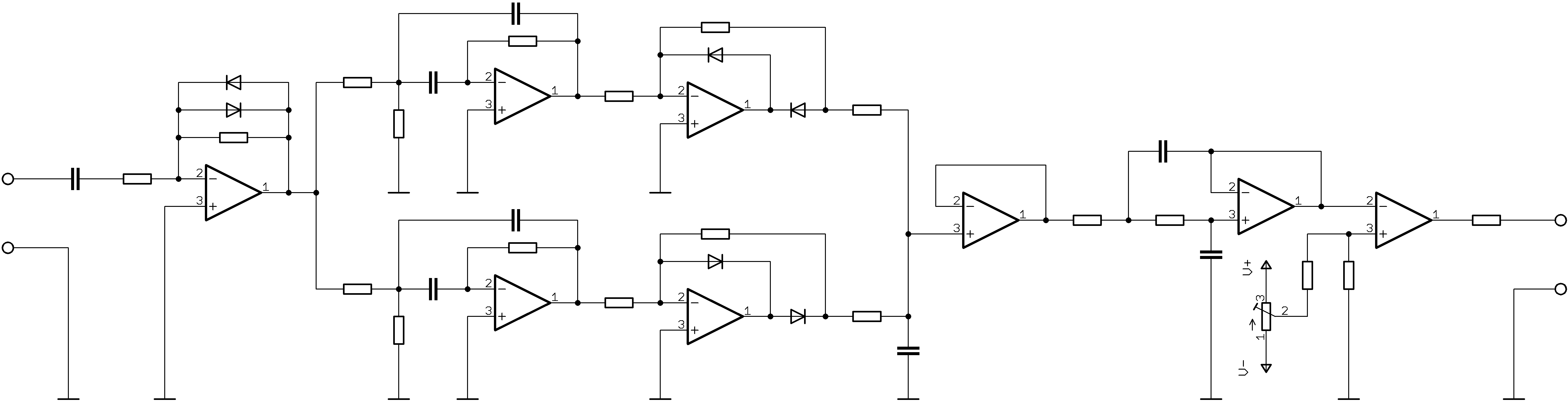

Guten morgen!
Anbei mal eine Schaltung zur FSK-Demodulation. Sie ist nicht auf meinem
Mist gewachsen - ich habe sie aber schon erfolgreich eingesetzt. Die
Bauteile müsstest du halt an deine Anforderungen anpassen. Vorne FSK
rein, hinten Rechteck raus.
Generell besteht die Schaltung aus:
-> Gain mit Begenzung
-> Bandpass Filter für die zwei gewünschten Frequenzen
-> Gleichrichter für neagative und positive Halbwelle
-> Tiefpass
-> Komparator
Ist ein kleiner Bauteilaufwand, immerhin 8 OPVs, aber ist halt
Demodulation in Hardware und funktioniert zuverlässig.
