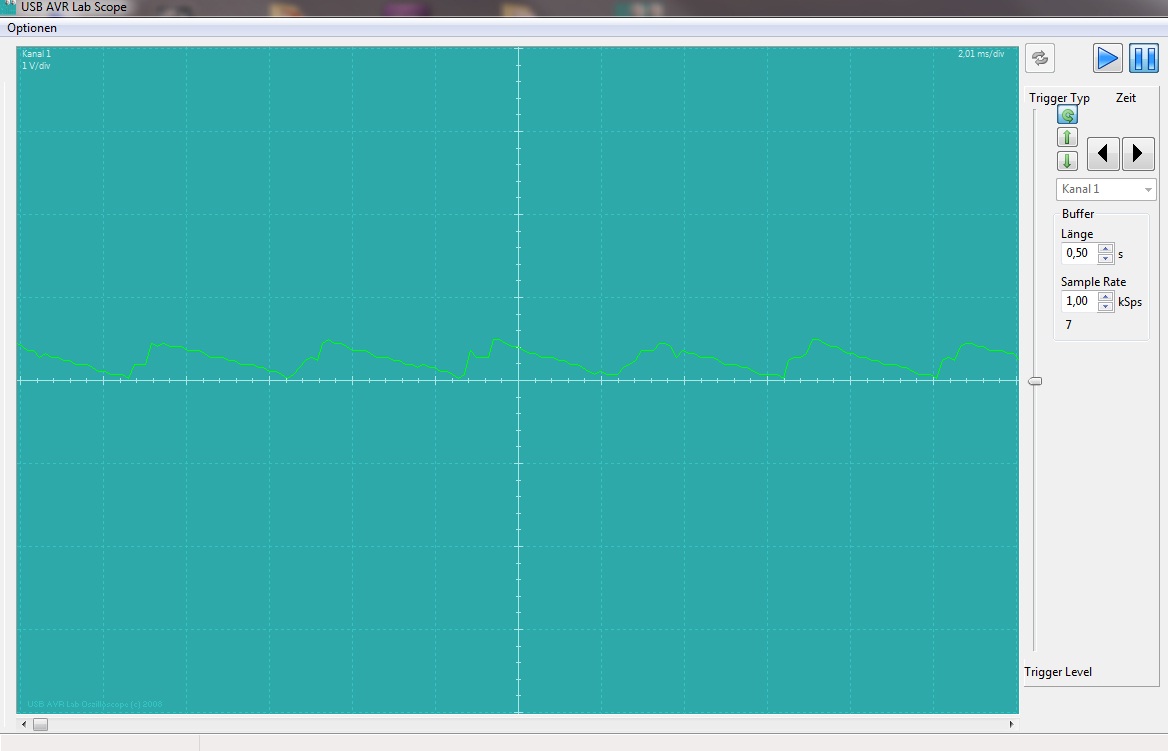

Hey,
ich versuche mit einem LT 1073-5 aus einer AAA Batterie (ca. 1,45 V
gemessen) 5 V zu erzeugen. Habe die Schaltung wie auf dem Datenblatt auf
der 1. Seite augebaut. Den Sanyo-Elko habe ich auch bekommen. Statt eine
82µH Spule habe ich nur eine 68µH oder 100µH Spule bekommen.
Bei der 68µH Spule sieht das Ergebnis ein bisschen besser aus.
Am Ausgang messe ich 4,98V. Das Problem ist aber, dass die Spannung
nicht konstant ist, dazu ein Oszillatorbild angefügt. Die Schwankungen
betragen ca. 0,6V. Da ich aber einen Temperatursensor habe und diesen
mit dem ADC des Atmega8 auswerten will sind die Spannungsschwankungen
ein Problem.
Auf einem LCD zeige ich die Temperatur an. Diese schwankt immer 1-2
zehntel hin und her...
Zuvor hatte ich den Aufbau mit einem Netzteil und dem ET7805 Regler
realisiert, da funktionierte alles wunderbar.
Hat jemand ne Idee? Mit weiteren Kondensatoren hier und da habe ich
schon rumprobiert, aber ohne Erfolg.
Viele Grüße
Malte

Ein Ripple von 0,6V ist schon recht viel. Es könnte sein daß Du irgendwo
in der Auswahl der Kondensatoren einen Fehler hast (z.B. zu hoher ESR)
oder Dein Layout nicht passt.
Simulier als erstes mal Dein aktuelles Schema im LTSpice - das finde ich
immer einen der ganz großen Vorteile von Linear. Trage unbedingt die
ESR-Werte Deiner Kondensatoren dort richtig ein.
Wenn der Ripple im LTSpice ähnlich ist: Teile bzw. Schema anpassen.
Wenn der Ripple im LTSpice deutlich niedriger ist: Layout kontrollieren.
Zum Schaltregler-Layout siehe hier:
http://www.lothar-miller.de/s9y/categories/40-Layo
Wenn die Messung genau werden soll, ist das Konzept mit dem Schaltregler
alleine nicht optimal. Wenn ich einen ADC mit 5V brauche, gehe ich mit
dem Schaltregler auf 6V und hänge dann einen speziellen Low-Noise
Low-Drop-Regler dahinter, z.B. den LT1761. Der filtert das ganze Ripple
des Schaltreglers sehr effektiv.

Dein Problem hört sich so an, als würde deine Schaltung mehr Strom
ziehen als du erwartest, und daher kommen die Ripple

Aus der Batterie kommt ein Peak-Strom von 500mA, das ist allerdings
immer nur sehr kurz, mit einem True-RMS Multimeter müsstest du etwa 25mA
messen, ohne True-RMS kommen nur Schätzwerte heraus.
