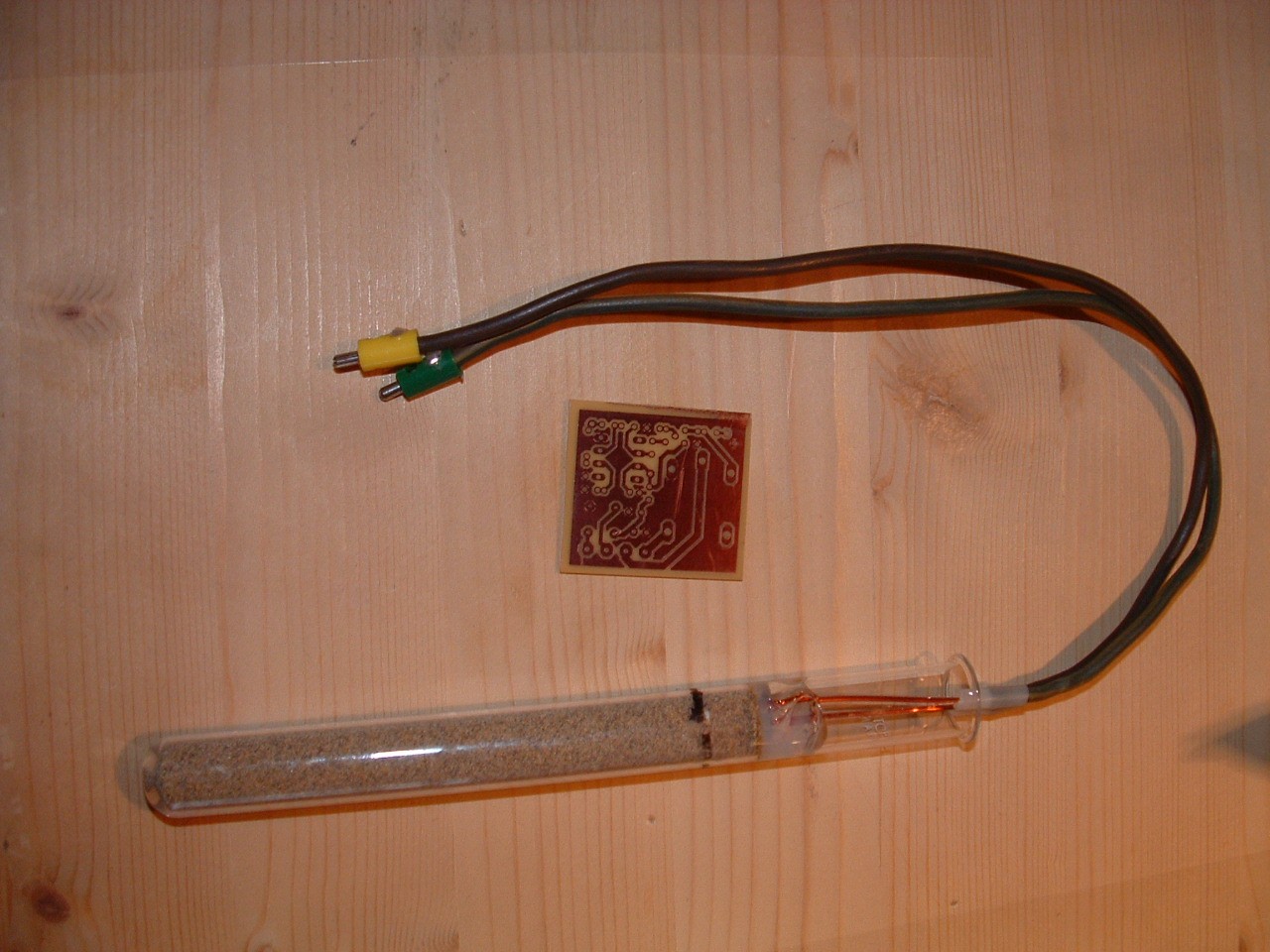

OP
Hallo Zusammen,
also die Heizung besteht aus 4x 20 cm Schlauch, dermit Widerstandsdraht
(0,6mm)umwickelt wurde. Damit es keine Kurzschluss gibt, habe ich eine
Kabel (1m)dazwischen gewickelt. So ergibt sich ein Widerstand von 2,4
Ohm (2x2 parallel)....12V 5 A..... 60 W..
Heizen tut das super..., Aber der Durchmesser (innen 2,5 mm) ist zu dünn
und so muss die Pumpe richtig arbeiten.
Ich habe mir ein Pumpe gebastelt, bei der 4 Kugellager den Schlauch
abdrücke und durch die drehbewegeung das Wasser pummpen.......
Es hat schon funktioniert, aber die Pumpe ist nicht gerade "sicher". Der
Schlauch ist sehr anfällig auf undicht werden........
Ich hätte noch eine Zahnradpumpe, aer da ist eine Silberstahlwelle drin
Ich denke, dass ich nochmal alles überlegen muss.
Stefan

Moin
bei schlauchpumpen ist der schlauch immer ein problem ob nun silikon
oder sonst was.
in der medizintechnik wird auf hygene grossen wert gelegt. ein schlauch
wird da sicher nie mals ein zweites mal verwendet. der ist wegwerf- und
tausch artikel. und die pumpen die ich da gesehen habe waren alle so
aufgebaut, das man den schlauch in null koma nix tauschen konte.
wie siehts eigentlich mit ner membranpumpe aush? die sollte doch
prinzipiell auch gehen. ist eitentlich alles aus kunstof. man muss nur
eine finden die auch flüssigkeiten verträgt.
fur die Heizung, wie siehts eigentlich mit nem glasrörchen aus? verträgt
hohe temperaturen, ist nicht leitend, eiziges problem, es bricht sehr
leicht.
Ist denn bei lackisoliertem Widerstandsraht der Lack nicht
säurebeständig? Dann hättest du einen direkten Wärmeübergang.
Oder sonst den Draht direkt auf die Glasscheibe kleben, vielleicht geht
da  Epoxyd. (Statt der Glasscheibe natürlich auch die Plexischeibe,
weiss nicht wie du deine Küvette baust)
Kauf dir die Ätzküvette und den Platinenhalter von Reichelt (ca. 45€).
Glaube mir, besser bekommst du das für das Geld nicht hin.
Dann kaufst du dir im Aquariumshop eine normale Aquariumheizung, am
besten 200Watt und eine Bluberpumpe mit etwas Schlauch und ein kleines
Thermometer(ca 35€).
Bei mir passte die Aquariumheizung perfekt in die Küvettenhalterung und
mit den 200Watt ist die Brühe in paar Minuten warm.
Meine selbstgebastelte Küvette war scheiße. Sah scheiße aus, instabil
und war undicht. Das Glas und das Silikon hab ich zum Fenster
rausgeworfen.
> leicht.
Wenn man den Platz hat so ein Reagenzglas unterzubringen so ist es die
beste Loesung!
> wieso nicht ne halogen birne nemen, auser licht produzieren die doch
> auch jede menge wärme.
Kann man machen, muss aber dann auch in ein Reagenzglas. Oder glaubst du
die Anschlussdraehte ueberleben das Aetzmittel.
