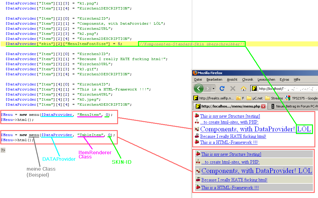

[Intro:] Ich hab langsam irgendwie die schnautze voll, per PHP ein HTML
(oder etc...) ausgeben zu lassen! Manchmal vergess ich z.B. paar
"Html-closing-Tags", weil der PHP-Code mit den vielen
"HTML-String-Fetzen" dazwischen recht unübersichtlich wird...
[Eigentlich brauche ich immer wieder die selben Ausgaben, insbesondere
Menüs, und Tabellen.] Desshalb hab ich mich entlich dazu entschlossen,
ein paar Klassen zu schreiben, die mir diese Ausgaben machen (und damit
wieder etwas Ordnung in den Code kommt). Die Klassen kann man fast sehen
wie  "Komponenten" in einer Applikation, z.B eine List-Komponente, oder
eine Menü-Komponente, (oder etc..)!
Um diese Komponenten mit Daten zu befüllen, hab ich mir eine art
Data-Provider überlegt! Siehe erster Anhang: BeispielClass.PNG
Derzeit bau ich mir eine Komponente für Tabellen, ... Optisch
vergleichbar wie die "relativ" großen Tabellen aus PHPmyAdmin..

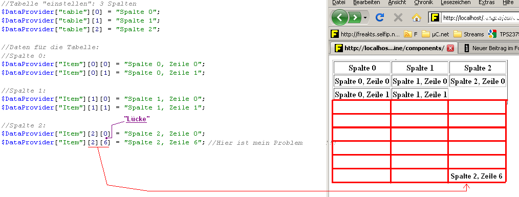

[Schöne Geschichte...] Nun zum Problem:
Wenn mein DataProvider lücken enthält, dann wird der "rest" einfach
ignoriert! Siehe zweiter Anhang: GehtNetClass.PNG...
Ich gehe den DataProvider mit forEach durch, bzw hol ich mir vorher den
count($DataProvider). Wenn jetzt ein paar Einträge im DataProvider
zwischendrinn fehlen, kann ich sachen wie Count oder ForEach nicht mehr
benutzen, weil der Count zu niedrig ist, und die Schleife einfach
aufhört... Das rot eingezeichnete fehlt !!
Mein bisheriger Code ist unbrauchbar, es macht warscheinlich wenig Sinn
das hier zu Posten. Ich habe versucht den "höchsten" Wert des
Dataproviders zu bekommen, mit max(); Allerdings komm ich total mit
meinen verschachtelten Schleifen durcheinader, und hab irgendwie gerade
eine Denk-Blockade o.ä. Ich komm da einfach nimma weiter ;-D
Ich brauch die maximale Größe der entgültigen Tabelle laut Dataprovider,
und muss HINTERHER die Schleifen durchlaufen lassen, um die Tabelle
aufzubauen!?!?!?... Habt ihr da evtl eine Lösung für mich? Kann auch in
Form eines Templates sein, oder ähnliches...
Ich hoffe das war einigermaßen verständlich, und jemand kann helfen ^^

Doch, du musst dann nur damit klarkommen das schlüssel fehlen und
vermutlich die
foreach($x as $key=> $value)
Variante nehmen. Die Funktion  array-keys
http://php.net/manual/en/function.array-keys.php
könnte in diesem Zusammenhang auch nützlich sein.

So könnte es gehen:
$items = array();
echo '<table><tr>';
// lokale Übernahme aller validen Spalten
// und Ausgabe des Headers
foreach($DataProvider['table'] as $n => $text) {
  if (isset($DataProvider['Item'][$n]))
    $items[$n] = $DataProvider['Item'][$n];
  echo '<th>' . $text . '</th>';
echo '</tr>';
$i = 0;
while (!empty($items)) {
  echo '<tr>';
  foreach($DataProvider['table'] as $n => $dummy) {
    if (isset($items[$n]) && isset($items[$n][$i])) {
      echo '<td>' . $items[$n][$i] . '</td>';
      unset($items[$n][$i]);
      if (empty($items[$n]))unset($items[$n]);
22
    } else echo '<td></td>';
23
24
25
  $i++;
26
  echo '</tr>';
27
28
echo '</table>';
Gast #2036988
Ich denke dass Problem ist "<td></td>" -ohne Inhalt werden die Rahmen
nicht dargestellt, deswegen z.B. mit &#160; ein Leerzeichen erzwingen...
Also "<td>&#160;</td>" ausgeben damit ein leeres Kästchen dargestellt
wird.
