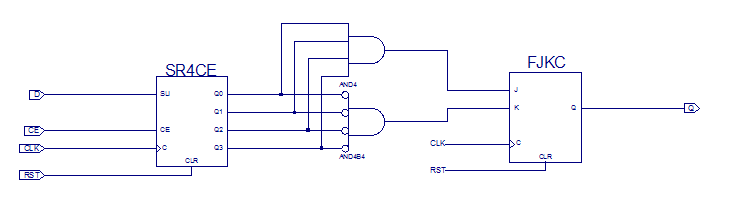

von Christian R. (supachris)
Matthias G. schrieb:
>> Spikefilter
> Ja klar, aber mit welchem Design?
Zum Beispiel so. Hab ich mal im Datenblatt eines HCTLxxx
Encoder-Interface Chips gefunden.
Christian R. schrieb:
> Zum Beispiel so.
Und dort ist die passende VHDL-Umsetzung:
http://www.lothar-miller.de/s9y/categories/5-Entprellung
unter Tastenentprellung_mit_Schieberegister
von Matthias G. (mgottke)
Danke für die Tips. Für eine Tastenentprellung ist das sicherlich
perfekt. Aber für einen digitalen seriellen Eingang?
Beispiel: Beim SSI-Eingang mit einer Baudrate von 100 kBaud kommt alle
10us ein neuer Wert rein. Jetzt könnte man den Debouncer (der obere
Spikefilter ist nicht anderes) so auslegen, dass in dem Schieberegister
ein einkommendes Bit innerhalb von sagen wir einmal 3us durch schiebt.
Daher hat man eine Verzögerung von 3us. Soweit OK. Sollten dann aber
Spikes im 2us Takt kommen, dann sind in dem Schieberegister NIE alle
Bits gleich. da wird meine Verzögerung theoretisch unendlich groß.
Jedenfalls zum Abtastzeitpunkt nach 10us können ungünstig gelagerte
Spikes zu einem Fehler führen.
Bei einem Integrator ist das z.B. anders. Vielleicht ist aber ein
Filterdesign höherer Ordnung noch viel effektiver!????
> Sollten dann aber Spikes im 2us Takt kommen, dann sind in dem
> Schieberegister NIE alle Bits gleich.
Korrekt.
Aber ehrlich: wenn du so ein schlechtes Signal hast, dann mußt du an der
Übertragung arbeiten. Alles andere ist eigentlich nur eine längere
Schreibweise für "Pfusch".
