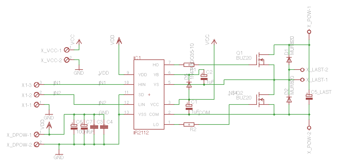

Hallo! Für mein Diplomprojekt an der HTL entwickle ich unter anderem eine H-Brücke. Hab mich da für den IR2112 als Treiber und 2SK4017 MosFETs entschieden. H-Brücke fertig aufgebaut; kaum lege ich VCC (12V) an, scheint ein Kurzschluss aufzutreten. Dieser tritt allerdings nur mit eingesetzten Treiber-ICs auf, ein Layout- Lötfehler ist also eher auszuschließen (abgesehen davon dass ich´s mehrfach kontrolliert habe). Kann mir da jmd helfen? Hat jmd eine Idee für die Ursache bzw. ist die Schaltung so überhaupt in Ordnung (hab sie aus dem Datenblatt des IR2112)? Vielen Dank im Voraus Grüße David

Die FET Paarchen in einem Brückenzweig gehören immer an einen Treiber

Dir ist auch bewusst, dass nach einer halben Sekunde der Bootstrap Kondensator leer ist und dann keine Ansteuerung der H-Side stattfinden kann?
Ich habe diese Schaltung aus dem Datenblatt so interpretiert dass die Last immer zwischen dem oberen und dem unteren FET liegen muss. Also muss ich die FETs diagonal mit den Treibern verbinden (wenn ich in beide Richtungen steuern will), DACHTE ich! Ist das falsch!?
Düsendieb schrieb: > Dir ist auch bewusst, dass nach einer halben Sekunde der Bootstrap > Kondensator leer ist und dann keine Ansteuerung der H-Side stattfinden > kann? Das ist mir bewusst, hat aber nix damit zu tun dass ich einen Kurzschluss an der VCC-versorgung habe! Ich hab´ noch gar keine Steuersignale oder eine Last angeschlossen, bloß die beiden Versorgungsspannungen 5V DC und 12V DC.

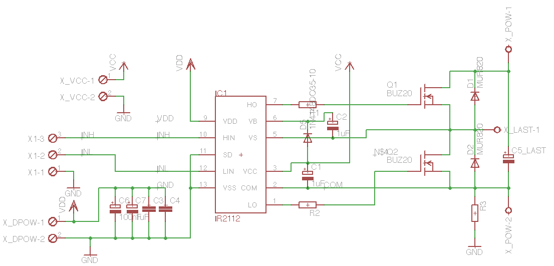

So besser? :-) mfg

nein, den die Abgänge sind direkt kurzgeschlossen
Das sieht in dem Fall nur so aus, das ist natürlich nur eine Halbbrücke, dass heißt das ist nur einer der beiden Abgänge, hab aber kein Package mit nur einem Abgang deswegen zwei kurzgeschlossene...

VDD und X_Pow_1 müssen verbunden sein.
#2042953
und com muss auf GND
com auf GND hab ich selbst schon gesehen und erledigt. Aber warum muss VDD an X_POW_1?

Ups, hast Recht ist unfug.
Meint ihr also so würde das hinhaun? 5V Eingänge, 12V DC an VCC, und natürlich die zweite Halbbrücke...

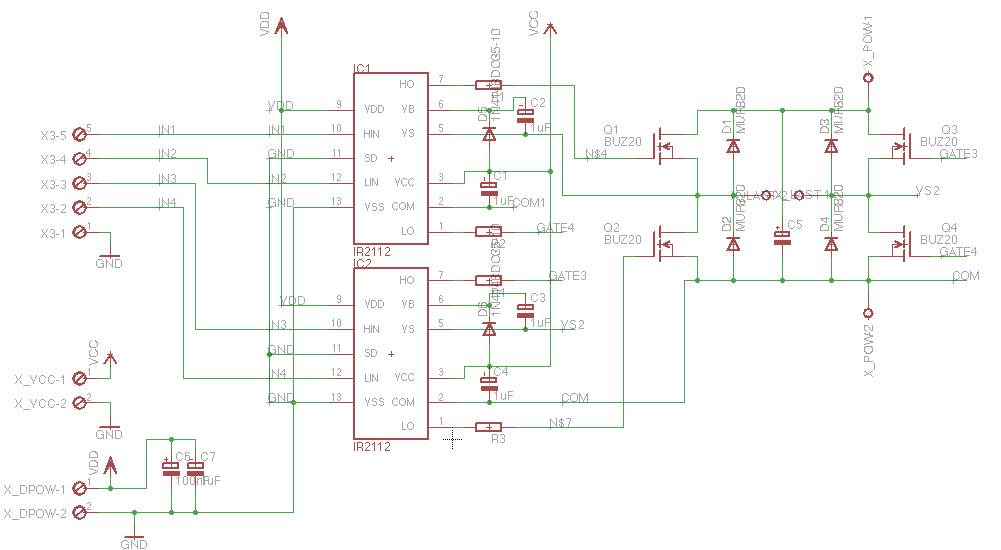

Ich hab´s auch aus zwei Halbbrücken aufgebaut! Schaltplan und Layout im Anhang!
#2075923
die langen Leiterbahneb zu den Gate Anschlüssen sind sehr unschön. Schieb den IR unbedingt näher an die FET.

Also ich hab das ganze so aufgebaut und es scheint zu funktionieren. Bis jetzt sind keine Fehler aufgetreten. Getestet hab ich bei 1kHz.
So. Jetzt ist scheinbar eine Halbbrücke abgekratzt. Den unteren FET kann ich normal ansteuern. Der obere liegt ca. auf 4V, also die Source. Das Gate kann ich nicht mehr ansteuern. Als ich die zweite Halbbrücke aufgebaut habe hatte ich von Anfang an das Problem; Unterer FET kann angesteuert werden, der obere liegt ca. an 9V, das Gate kann nicht angesteuert werden. Treiber kaputt?
