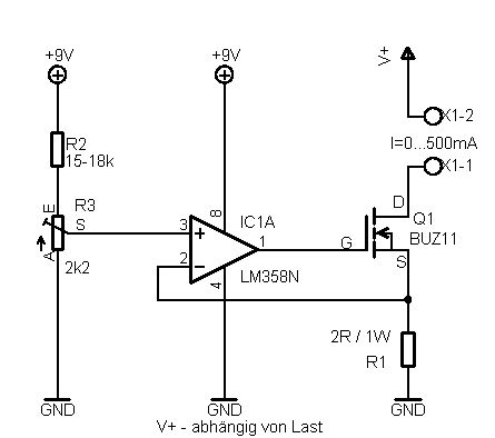

Hallo Leute,
ich habe die Stromquelle im Bild gebaut (andere Werte, selber Aufbau).
Leider merke ich erst jetzt (ich weiß!!) dass meine Last geerdet sein
muss. Kann man mit einem Opamp und Transistor die Schaltung irgendwie
ändern um eine Stromquelle für geerdeten Verbraucher zu bauen? Es muss
temperaturunabhängig und so stabil wie möglich sein, deshalb habe ich
Opamp+Mosfet genommen.
Danke, Johanna

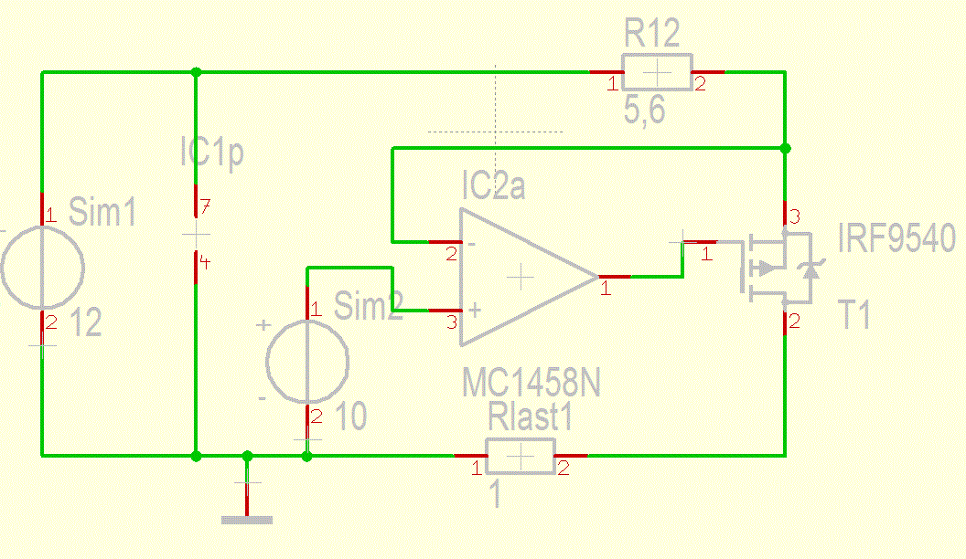

Ich habe das gleiche Problem, mit obiger Schaltung.
Simuliere ich die Schaltung wie sie oben abgebildet ist, so passt alles
wunderbar. (NMOS)
Wenn ich nun aber die komplementäre Schaltung mit PMOS für einen
geerdeten Verbraucher aufbaue, dann funktioniert die Schaltung laut
Simulator nicht mehr.
Verwendete Bauteile
- OPV MC1458
- PMOS irf4905
Die Schaltung soll bei mir mit 12V betrieben werden.
Simuliert habe ich mit Target3001! V15.
Vielleicht könnt ihr mir da weiterhelfen.
Gruß, Thomas
Das Prinzip ist symmetrisch, aber man sollte dann schon so konsequent
sein und auch die Referenz oben statt unten aufhängen, sonst hat man den
Wert von VCC mit in der Rechnung drin.
Freilich muss man dann einen OPV verwenden, der Eingangs- wie
Ausgangssseitig an VCC rankommt. Der MC1458 kommt zwar an GND ran, aber
nicht annähernd an VCC.

Ist ja auch kein Wunder, weil die Gate-Source-Spannung des IRF9540 nur
max. 2V ist.
Die Gate-Source-Spannung muss für den PMOS negativ sein, oder?
Sprich der OPV verringert seine Ausgangsspannung bis minimal GND.
Also hat die Gate-Source-Spannung Werte zwischen 0V und -10V.
Ab Ugs<-2V sollte der irf9540 leiten.
