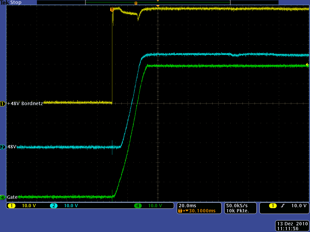

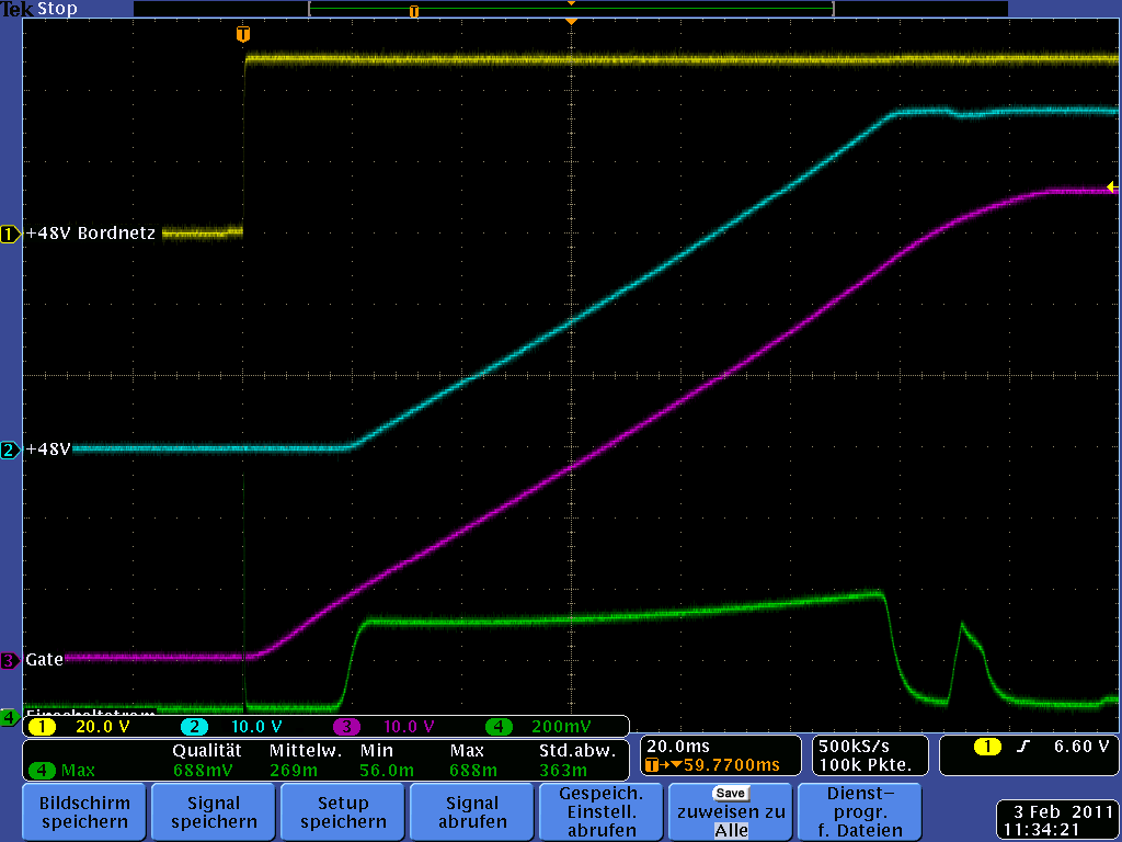

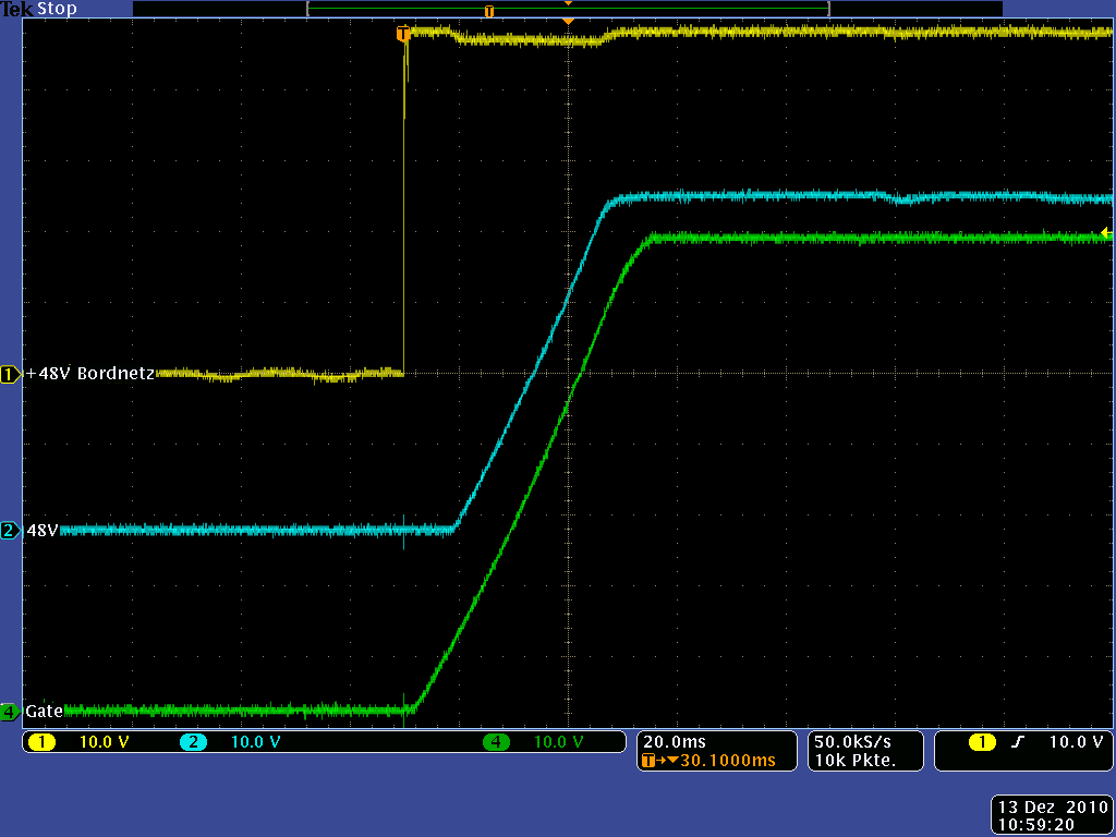

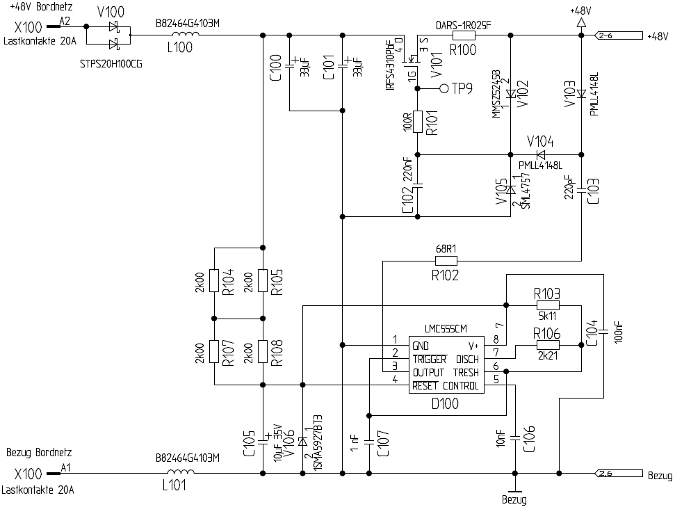

ich bräuchte da mal ein bisschen Hilfe bezüglich Leistungs-MOSFET´s.
Meine Schaltung besteht aus einem dicken n-Kanal MOSFET der quasi als
Ein- bzw Ausschalter für meine Schaltung dient. Nach diesem Transistor
sitzen relativ viele Elkos. So insgesamt knapp 10mF (48x220uF).
Und beim Einschalten passiert, was passieren muss :) der Transistor wird
gehimmelt durch den gewaltigen Einschaltstrom vermute ich. Heißt er wird
dauerhaft leitend. Drain-Source Schluss.
Ich hab noch die Möglichkeit die Einschaltgeschwindigkeit des
Transistors zu regeln. Derzeit liegt sie so bei 20ms.
Jetzt weiß ich nicht genau, ob das zu langsam oder zu schnell ist. Ich
denke ich hab jetzt 2 Möglichkeiten:
1) Einschaltzeit vergrößern: Je langsamer der Transistor durchgesteuert
wird, um so mehr Verlustleistung muss er verbraten = Hitzetot.
Allerdings laden sich die Kondensatoren nicht so schlagartig auf und der
Einschaltstrom hält sich in Grenzen.
2) Oder Einschaltzeit verkleinern: Dadurch wird der Transistor nicht so
lang im Regelbereich betrieben. Aber dank der Kondensatoren kann man
dann schon vom Kurzschlussstrom sprechen.
Was meint Ihr dazu? Hab ich irgendwo ein Denkfehler oder bin ich total
auf dem Holzweg? Laut Datenblatt (IRFS4310) packt der MOSFET 120A Ströme
und verkraftet 300W Verlustleistung. Im Normalbetrieb fließen durch den
Transistor nur 2A. Wie hoch der Einschaltstrom ist kann ich nur
rechnerisch schätzen...also im wurst-käse komm ich da auf knapp 250A.
Ohne Leitungswiderstände usw.
Also für Ideen und Meinungen bin ich echt dankbar!
MfG Matze

Wenn du kannst/darfst, würde ein (kompletter) Schaltplan sicher mehr
Klarheit schaffen.

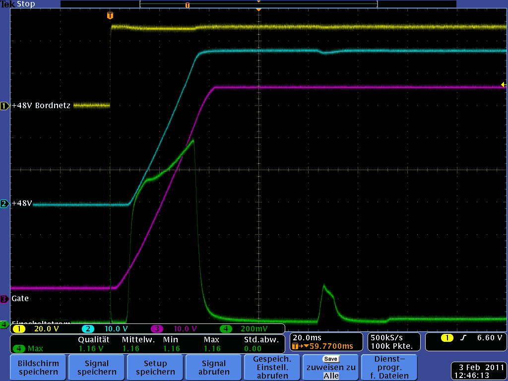

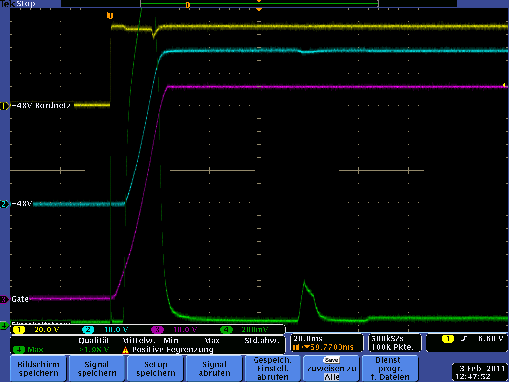

von ridtzu56 (Gast)
MOSFETs sterben (wenn es keine Spannungsdurchbrüche gibt) bei Überlast
durch zu hohen Strom den Hitzetod. Bedeutet: Die Verlustleistung des
Transistors darf für die Einschaltphase nicht zu groß sein.
Peak-Belastungen (Strom) sind im Datenblatt des Transistors angegeben.
1. Der MOSFET muss wirklich komplett durchgesteuert werden. Und das
möglichst schnell, damit er im Schalterbetrieb arbeitet.
2. Im Datenblatt steht, wie lange der Transistor braucht, um tatsächlich
komplett durchzusteuern (hängt hier vom zu schaltenden Strom ab).
3. Den Peakstrom kriegst du über die minimalen ESR-Werte der
Kondensatoren heraus.
4. Auch im Normalbetrieb (du sagtest 2A) darf der MOSFET nicht zu heiß
werden. Auf den R_DS,ON achten.
5. Das mit der Peakbelastung lässt sich recht schwer abschätzen. Wenn Du
ein Oszilloskop hast, kannst Du ja die Spannungsdifferenz D-S und den
Strom mittels Stromzange messen. Die Fläche ergibt die Verlustleistung.
6. Die Peak-Verlustleistung kannst Du im Datenblatt eventuell auch
verifizieren. Du kannst aber auch eine thermische Berechnung
durchführen, wieviel der MOSFET (Die) bei der Belastung wärmer wird und
dadurch die maximale Temperatur überschreitet (ca. 150-175°C maximal
erlaubt). Ist aber nur eine kleine Näherung, da Peak-Belastungen quasi
einen Hot-Spot bilden, ohne dass die Temperatur weggeleitet wird. Bei
gleichmäßiger Belastung (also eher langsam) greift das themrische Modell
hervorragend.

von Matze (Gast)
@ridtzu56
wow vielen Dank für die vielen Infos!
Oszibild hab ich sogar schon mal gemacht. Aber nur vom funktionierenden
Einschaltverhalten des Transistors. Da habe ich mit unterschiedlichen
Einschaltzeiten rumgespielt. Strommesszange fürs Oszi hab ich leider
nicht da. müsst ich Morgen mal mit einem Shunt probieren ob ich was
brauchbares Messen kann.
Also wenn ich dich richtig verstanden habe soll ich auf dieses langsame
Einschalten ganz verzichten und den MOSFET gleich voll durchsteuern?
Aber dann laden sich die ganzen Elkos doch gleich mit der vollen
Eingangsspannung auf und ziehen einen riesigen Strom, oder nicht? Ich
dachte wenn ich die Spannung langsam hochfahr (wie im Oszibild zu sehen)
laden sich die Kondensatoren geschmeidig auf und der Strom bleibt unter
den 130A die der Transistor laut Datenblatt maximal kann.

von Matze (Gast)
ridtzu56 schrieb:
> Der Einschaltstrom startet dann mit I=48V/0,001Ohm = 48kA (!).
Ich starte doch aber nicht mit 48V im Einschaltmoment, sonder fahr die
Spannung extra langsam hoch (siehe Oszibild) eben um diesen
Einschaltstrom zu verhindern. Ich kann mir auch irgendwie nicht
vorstellen, das der Transistor innerhalb von 20ms ein Hitzetot stribt
weil der da mal durch den Analogen Bereich läuft. Oder reicht das schon?
Also erfühlen kann man nix :) Thermokamera hab ich leider nicht. Aber
der Transistor ist auch sauber über eine große Kupferfläche auf der
Leiterkarte untergebracht.

von Matze (Gast)
Guten Morgen zusammen,
tut mir Leid das ich jetzt erst antworte, aber die Uni macht 18Uhr zu :)
Die Eingangsschaltung habe ich mal mit angehangen. Die habe ich mir
nicht selbst ausgedacht, so schlau bin ich (leider) nicht. Die stammt
aus der Application Note von Vicor. Funktionier auch wie gesagt 1A.
Daher versteh ich eure Bedenken bezüglich der Überspannung nicht so
ganz? Der MOSFET kann laut Datenblatt 100V V_DS.
Und nochmal zu Erklärung, ich schalte mit dem MOSFET den Wandler nicht
ein und aus. Das habe ich am Anfang des Threads geschrieben, um das
Prinzip meines Problems zu erklären. Ich hätte nicht gedacht das wir
hier so in Detail gehen. Der Transistor dient als Überspannungsschutz
und ist im Normalbetrieb voll durchgesteuert und nur im
Überspannungsfall sperrt er und funktioniert wie ein Linearregler. Und
da versteh ich auch noch nicht ganz was ihr mit "Überhitzungstot" meint?
Hauke Radtki schrieb:
> Sieht nach Linearbetrieb aus und Tod durch
> Überhitzen.
Laut Datenblatt kann der Transistor 300W Verlustleistung (bei 25°C) ab.
Selbst wenn die vollen 48V bei meinen 2A über den Transistor abfallen
würden, komm ich trotzdem nur auf knapp 100W. Also um den Normalbetrieb
mach ich mir jetzt keine Sorgen, und selbst wenn es mal zum
Überspannungsfall kommt und der Transistor was zum Regeln bekommt,
würden doch keine 300W zusammen kommen, um den Transistor zu grillen.
Also zurück zum eigentlichen Problem, den Einschaltmoment. Im
angehängten Schaltplan gibt’s ein Kondensator C7 (220nF). Dieser
Kondensator beeinflusst die Durchschaltgeschwindigkeit des MOSFET. Je
größer der Kondensator um so langsamer schaltet der Transistor durch. In
den Oszibildern die ich gepostet hab seht ihr auch den Einfluss. Das
erste Oszibild ist mit 220nF, das Zweite ist mit 660nF.
Jetzt weiß ich nicht ob die Ansatzweise hilfreich ist, oder ob ich
lieber eine kleiner Kapazität nehmen sollte und den Transistor schneller
durchsteuern muss.

von Matze (Gast)
Stefan L. schrieb:
> Die Spannung an DS ist auch kein Thema, das gibt nur Probleme, wenn man
> bei hohen Strömen abschaltet.
Um das zu verhindern ist doch die Diode D5 im Spiel? Die verhindert
Spannungen über 15V zwischen Gate und Source. Die Diode lebt
nachweislich auch noch, ist also nicht durchgebrannt.

Hab jetzt ein wenig mit der Kapazität von C4 rungespielt, wie Hauke
Radtki vorgeschlagen hat. Das Ergebnis seht ihr in den Oszi-Bilder.
Das erste Bild stellt den Anfangszustand dar. Hab zusätzlich noch größer
Drosseln in die Zuleitung gesetzt. Auch eine Strommesszange hab ich
auftreiben können (grüne Kurve). 100mV entsprechen dabei 1A. Also bewegt
sich der Einschaltstrom irgendwo bei >20A. Sollte eigentlich kein
Problem sein für den Transistor?!
Bei den nächsten beiden Bildern habe ich C4 erst auf 470pF, dann auf
220pF verkleinert. Jetzt laden sich die 48 Kondensatoren schön entspannt
über 120ms bei 3A auf. Optimal wie ich finde. Der zweite kleine Anstieg
in der Stromkurve ist übrigends ein Relais das angezogen wird.

von Experte (Gast)
Die Ladungspumpe aus dem 555er dorgt dafür, dass das Gate nicht linear
geladen wird, sondern in kleinen Treppenschritten. Wenn die einzelnen
Stufen der Gatespannung zu groß werden, fließen jedesmal kurze, hohe
Stromimpulse durch den Mosfet. Durch den kleineren C4 werden diese
Treppenstufen kleiner, und somit die Stromspitzen geringer.
Das kann man auf den neueren Oszi-Bilder ja schon recht gut erkennen.
Wenn man etwas reinzoomt, sollte man das noch besser sehen.
Vermutlich kannst Du mit kleinerem C4 auch C7 wieder verkleinern.
Eleganter, und besser kontrollierbar, wäre allerding wenn man zwischen
D1 und R4 noch einen zusätzlichen Widerstand einbauen würde. Dann könnte
man mit entsprechender Dimensionierung die treppenstufige Spannung am
Gate vollständig verhindern.

von Hauke R. (lafkaschar) Benutzerseite
Das mit den Treppenstufen ist nicht das Problem, die würden auf dem
Oszibild ja signifikant zu sehen sein. (als Spitzen in der Stromkurve
die grob als abklingende e-funktion verlaufen würden). Außerdem sind
jetzt die "Treppenstufen" noch genauso groß, nur kommen sie "seltener".
Dadurch, dass die zurchs Bootstrapping gelieferte Gatespannung dermaßen
schnell hochlief werden die Kondensatoren einfach mit einem so hohen
Strom geladen, dass der Transistor sich außerhalb der SOA befindet. Laut
Datenblatt kann der Transistor bei 10ms Pulsdauer etwa 10V*10A. Du hast
im ersten moment über 20A und da der Mosfet noch nicht komplett
duchgeschaltet ist dürften auch über 10V dadran abfallen, deutlich
außerhalb der Safe Operating Area. Das ist der Bereich in dem die
Junction Temperatur auf 175° ansteigt wenn man das Case auf 25° hält,
und selbst das ist nicht ganz einfach (aber bei 10ms wird das meiste
noch von der Wärmekapazität des Bauteils abgefangen).

Schaltplan hab ich auch mal angehangen, falls jemand mal ein
Überspannungsschutz braucht.
Zur Erklärung, die dicke Diode V100 verhindert in meiner Applikation,
dass sich die 48 Stützkondensatoren bei einem Spannungseinbruch zurück
ins Bordnetz entladen. Die Drosseln L100 und L101 sollen Stromspitzen
abbremsen. Ob die jetzt noch nötig sind, glaube ich ehrlich gesagt
nicht, aber nun sind sie halt verbaut. Wie vorher schon mal beschrieben
wird die Spannung, ab der der Überspannungsschutz aktiv wird, über die
Diode V105 eingestellt.
