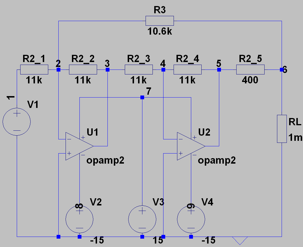

Ich versuche eine Spannungsgesteurte Stromwelle aufzubauen. Die
Steuerspannung möchte ich von einem Frequenzgenerator nehmen.
Die Frequenz soll zwischen 10mH und 100kHz variirt werden können.
Mein Porblem ist es, dass ich mit keinem OP den ich bis jetzt für die
Simulation verwendet habe die Bandbreite von 100kHz erreicht habe.
Woran liegt das ? Limitiert die Beschaltung meine Bandbreite ?
MfG Michael

Eine Frage der OpAmps. Was sollen das den fuer Warmwasser OpAmps sein ?
Schau die mal die Howland Schaltung fuer eine Erdfreie Quelle an. Oder
die Schaltung mit EinzelOpAmp, FET und Shunt and GND. Und dann sollte
der OpAmp natuerlich etwas Dampf haben. Ich hab mal eine Stromsenke
(zweite Methode) mit Fet(oder Bipolar) gebaut und so bei 2A ueber 1MHz
erreicht. Der OpAmp war ein LT1210, welcher auch schon 1A bringt. Da
wird auch ein traeger Fet wieder flink.

ja.
www.rotgradpsi.de; stromquelle 0...4A als tipp.

die schaltung habe ich aus Tietze Schenk. Wíe meine Last ist kann ich
noch nicht sagen.
Ich möchte die Impedanz einer galvanischen Zelle messen.
Im einfachsten Fall kann man die Zelle als R||C mit R2 in Reihe
anstehen.
Was ich bestimmen will sind genau die Größen  R,C, R2 dieser Zelle.
Die Messung  möchte ich galvanostatisch durchführen (desshalb die
Stromquelle).
Ich bedanke mich vor eure Vorschläge und schaue sie mir an.
Dann werde ich mich wohl nochmal melden :)
MfG Michael

"Was sollen das den fuer Warmwasser OpAmps sein ?"
Diese OPs habe ich nur eingefügt, dass die Schaltung kompeltt ist.
Es geht mir ja genau darum die richtigen zu finden sodass ich meine
Bandbreite erreiche.
