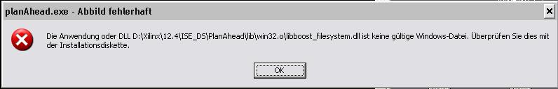

Moin, habe endlich mal meinen Arbeitsrechner aufgeräumt, um 8GB für die aktuelle Xilinx Software freizuräumen. Stunden... Installiert, und einige Tools arbeiten auch (zum Glück Impact, da Impact von 6.3 nicht mit meinen Firmware aktualisierten USB Platform Cables läuft - andere Baustelle...). Nur: Xilinx ISE Design Suite 12.4: das starten geht, öffnet mir ein Fenster namens ClipHost, aber damit kann ich NIX machen: File New / Open macht gar nix! PlanAhead: gibt mir gleich eine Fehlermeldung, siehe jpg. Das ganze auf einem WinXP SP2 Home (?) System. Hat jemand eine Ahnung? Bei Xilinx habe ich noch nichts gefunden. Danke, X
Tut die Datei existieren? Wie groß ist sie? Bist Du sicher, dass Dir kein Antivirus (z.B. Norton) etwas während/nach der Install weggelöscht hat? Xilinx verwendet Programmiertechniken, die oft als Virus erkannt werden.

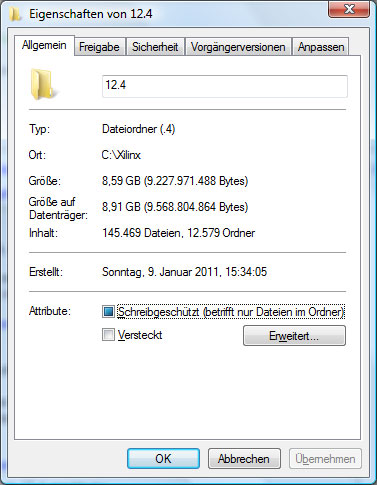

Also hattest du vor der Installation noch 8 GB auf der Platte frei? Keine Ahnung, was du damit genau meinst, aber klingt etwas knapp. Anbei ein Screenshot vom \xilinx\12.4-Ordner hier.
Wow. Mein MacOS ist kleiner auf der Platte. Im Notfall musst du halt bei der Installation den Support für einige Bauteilefamilien abwählen, das dürfte Einiges an Platz sparen.
Frank Buss schrieb: > Also hattest du vor der Installation noch 8 GB auf der Platte frei? > Keine Ahnung, was du damit genau meinst, aber klingt etwas knapp. Anbei > ein Screenshot vom \xilinx\12.4-Ordner hier. :-) Nein, ich hatte 20GB frei, habe dann vor der Installation noch weitere 10GB frei gemacht.

X- Rocka schrieb: > Liegt's vielleicht daran, dass es auf Laufwerk "D" und nicht "C" > installiert ist? > Sollte 2011 ja nicht mehr passieren, aber...? Bei Xilinx ist alles möglich... Check mal, ob die Systemvariablen für die Pfade richtig gesetzt sind. Du hast immer noch nicht gesagt, ob die Datei wegen der er meckert vorhanden ist und wie groß sie ist.
Anguel S. schrieb: > Bei Xilinx ist alles möglich... > Check mal, ob die Systemvariablen für die Pfade richtig gesetzt sind. Äh, wo kucke ich da? "XInfo" läuft, zeigt mir unter Software alles mit richtigen Pfaden. Kollidiert es vielleicht doch mit ISE6.3i auf C: ? > Du hast immer noch nicht gesagt, ob die Datei wegen der er meckert > vorhanden ist und wie groß sie ist. Datei vorhanden, aber leer (0kB)! Da sind einige leere dlls. Aha... Warum? Danke! Edit: Habe gerade "RegSeeker" gestartet, da taucht kein Xilinx 12.4 auf (6.3i und Webpack 7 sind zu sehen). Merkwürdig, ein Programm, das nix in die registry schreibt?

X- Rocka schrieb: >> Du hast immer noch nicht gesagt, ob die Datei wegen der er meckert >> vorhanden ist und wie groß sie ist. > > Datei vorhanden, aber leer (0kB)! Da sind einige leere dlls. Aha... > Warum? > > Danke! Bitte, das ist dann des Rätsels Lösung. Aber eigentlich prüft man bei einer so konkreten Fehlermeldung sowas bevor man ins Forum postet :( Hast Du deinen Installer bei Xilinx heruntergeladen oder woanders? Kann es sein, dass der unvollständig oder beschädigt ist?
Anguel S. schrieb: > Bitte, das ist dann des Rätsels Lösung. Aber eigentlich prüft man bei > einer so konkreten Fehlermeldung sowas bevor man ins Forum postet :( Ich hatte gesehen, dass die Datei da ist, aber nicht die Größe beachtet. Mein Fehler > Hast Du deinen Installer bei Xilinx heruntergeladen oder woanders? Kann > es sein, dass der unvollständig oder beschädigt ist? Direkt von Xilinx geladen. Entpacken funktionierte, installieren auch ohne Gemecker. Dann werde ich wohl nochmal irgendwann einen Download starten. Danke, X
