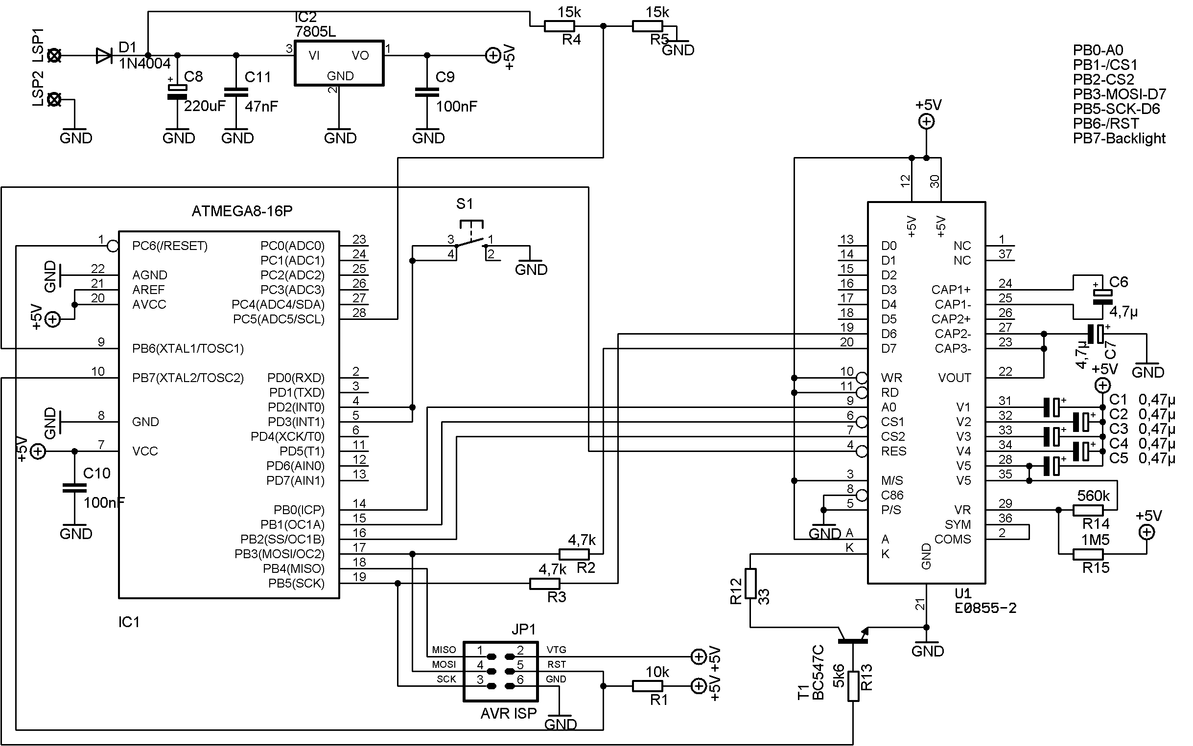

Das erste Display hat keinen eigenen LCD Controller. D.h. wenn du
AVR-only arbeiten willst, muss der AVR dessen Funktion übernehmen und
dauernd mit entsprechendem Timing jedes einzelne der 240x320 Pixel
regelmäßig ansteuern. Und da geht es mit dem Platz schon los, weil der
AVR sich den Bildspeicher merken muss. SRAM ist da schon knapp (Min.
9600 Bytes bei Schwarz/Weiss), nicht zu reden von Farbe oder Graustufen.
Da muss dann externer RAM angebunden werden. Das ist aufwändig aber
grundsätzlich machbar, wie das Hard- und Software-Projekt von Benedikt
zeigt.
Das zweite Display hat einen eigenen LCD Controller. Die Ansteuerung ist
dadurch wesentlich einfacher.
Wenn du bisher noch nie etwas mit Grafik-LCDs gemacht hast, nimm das
zweite LCD. Da hast du deutlich höhere Chancen das lauffähig zu
bekommen.

Was steht denn in der betreffenden Diskussion? "Habe Probleme mit
folgender Schaltung..." dann funktioniert sie nicht. Steht dort "Hey
möchte mein neustes Projekt vorstellen, funktioniert prima...",
funktioniert sie mindestens bei einem.
Wenn man nach dem Spezial-IC in der Schaltung dem E0855-2 sucht, stößt
man rasch darauf, dass damit z.B. ein 96 x 32 Pixel Display von Epson
verkauft bei Pollin angesteuert wird. Der verbaute SED 1530 Controller
erreicht ganz 320x240 Pixel... Fazit: Für dein erstes Display
untauglich.
