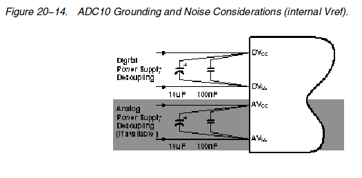

In den Userguides der MSPs findet sich oft das angehängte Bild. Das soll
deutlich machen, dass die Schleife IC-Pin zum 100nF C und zurück zum
IC-GND Pin möglichst kurz sein sollte. Das ist OK. Aber warum soll die
Versorgungsquelle direkt mit dem IC-Pin verbunden werden? Das macht doch
keinen Sinn. Die aus dem IC austretenden Stromimpulse werden doch dann
auf die Versorgungsleitung übertragen.
lothars Link sagt auch was anderes.
http://www.lothar-miller.de/s9y/categories/14-Entkopplung
Whats going wrong?
Da geht nicht viel schief, bedenke, daß die MSP430 nicht gerade zu den
Hochstromvertretern gehören. Wichtiger als die quasiinduktive
Entkopplung durch Leiterbahnen ist die Nähe der Abblockkondensatoren.
Wichtig ist zuallererst, dass die Cs unmittelbar am IC sitzen. Die
Leitung zur Spannungsversorgung hat dann noch genug Impedanz um die
verbleibenden Strompuls-chen abzudämpfen.
Was mich an diesem Bild mal von dieser kleinen Ungereimtheit abgesehen
viel mehr stört, ist dass hier 2 GND Leitungen an den uC herangeführt
werden: AVss und DVss.
In der Praxis sind diese beiden Massen irgendwo verbunden (z.B. im
Netzteil). Wenn aufgrund irgendwelcher Einkopplungen in die
Vss-Leitungen jetzt ein kleiner Potentialunterschied zwischen diesen
"Massen" ist, dann fließt ein Ausgleichstrom über den uC...
Und das ist wirklich böse und kann die Genauigkeit des ADC sauber
zerhageln.

Hm und ich dachte das wäre so wichtig. Aber noch einmal genauer.
Wenn die Dämpfung der Leitung groß genug ist die Pulse zu eliminieren.
Warum ist es dann wichtig die C´s dicht an den IC zu setzen? Den
einzigen Sachverhalt den ich damit verbinde ist die Tatsache, dass sich
hochfrequente Impulse leicht von langen Leitungen in den freien Raum
lösen. Aber das stört doch nicht in erster Linie andere Komponenten auf
der Leiterplatte?

Ich denke mal die Zeichnug ist einfach so gemeint, dass die beiden
Massen unterschiedlich gehandabt werden könnnen/müssen. Was der Nutzer
damit nun macht.... Ich habe gerade meine Bibiliothek an EMV und Design
Sheets geblättert und da wird ja oft gesagt: "Gemeinsame Massen lokal
halten und dann an einem Punkt zusammenzuführen". Ob nun im Netzteil
oder nicht sei doch hier mal bei Seite gestellt. Ich kann deine Sorge
diesbezüglich (noch) nicht verstehen.

Beu genauerem Lesen heißt das ja, dass alle Verbindungen zu den Vcc Pins
von einem Punkt ausgehen sollten/müssen. Eine "Baumstruktur" wäre also
unvorteilhaft?

Ist das Netzteil wirklich der richtige Ort für die Verbindung? Ich habe
gelernt, dass der Verbindungspunkt nahe des Controllers liegen soll.
Damit entsteht nicht das Problem mit Ausgleichsströmen und dennoch ist
die Analogmasse sauber getrennt.

Richtig. Eine Leiterbahn hat einen Widerstand. Fließt ein Strom durch
diesen Widerstand, fällt daran eine Spannung ab. Hängen mehrere
"Verbraucher" an dieser Leiterbahn wird dieser Spannungsabfall größer -
die Spannung am Leiterbahnende wird kleiner.

Es ist nicht unwichtig. Am wichtigsten ist aber, dass man versteht,
warum das der Idealfall wäre. Dann darf man ruhig auch mal davon
abweichen.
> Ich habe gerade meine Bibiliothek an EMV und Design Sheets geblättert
> und da wird ja oft gesagt: "Gemeinsame Massen lokal halten und dann
Und was dabei dann gern passiert ist, dass zwar die Massen hübsch
eingeschnitten auf dem Masselayer herumliegen, aber beliebige Signale
quer über die Einschnitte fahren.
Und in der Praxis ist das dann (zumindest für Anfänger) einfach eine
möglichst durchgehende GND-Plane, und die Trennung Digital/Analog oder
auch Leistung/Sensorik erfplgt einfach durch eine passende Platzierung
der Bauteile. Damit ist oft schon das Rennen gewonnen... ;-)
Nein, denn du hast ja wie beschrieben eine Verbindung am Controller.
Schon, aber wie willst du das in der Praxis machen. Da gibt es keine
wirklich unabhängigen Quellen. Wenn du jetzt mal den Sternpunkt an den
Baustein legst und deine reale Versorgung aufzeichnest, dann wirst du da
im Netzteil irgendwelche Kondensatoren einzeichnen müssen (und wenn das
auch "nur" parasitäre sind). Irgendeine Verkopplung ist da immer...

Und es geht noch weiter. Gemäß der Faustformel
Each Millimeter has its Nanohenry
spielt da auch noch eine Induktivität rein. Und diese Induktivität ist
der Grund, warum möglichst dicht an die (digitalen) Stromversorgungspins
eines Bausteins diese Entkopplungs- bzw. Pufferkondensatoren müssen.
Um es mal kurz zu sagen:
Auch in Datenblättern und in Appnotes wird manchmal Unsinn erzählt. Und
der wird auch durch häufige Wiederholung nicht richtiger...
Man sollte nicht auf Anhieb alles glauben. Das gepostete Bild ist an
sich zumindest unglücklich und ohne den erläuternden Text unbrauchbar.
