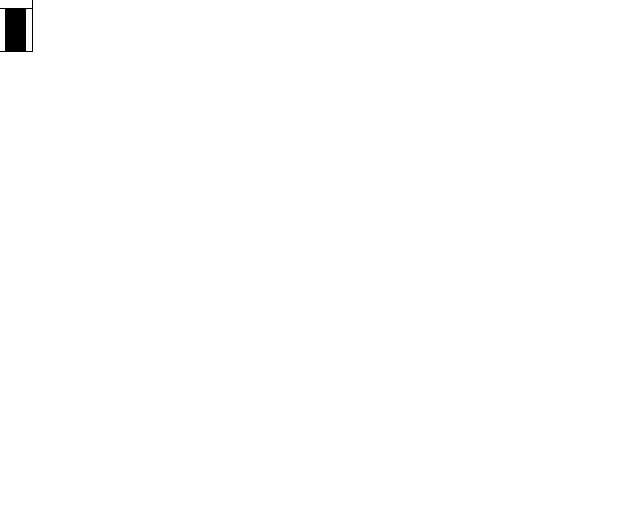

Moin,
ich hab da ein Problem, und zwar möchte ich mit einem Atmega 8 eine Lcd
Platine (HD44780 ), mit dem integrierten Controller (ST7066) zu steuern.
Also vorab die Platine ist korrekt angeschlossen der Kontrast ist auch
richtig angeschlossen und funktioniert.
Mein Problem ist, dass die LCD Anzeige nicht anzeigt und nur der
schwarze Balken blinkt.

OP #2041501
also jetzt gibt die Anzeige nur noch einen schwarzen Balcken aus
hier noch mal der code hab ein bisschen was verändert.

#2041516
Jetzt hast du die Initialisierung zerstört.
Lass sie so wie sie war!
Du kannst nicht ein LCD so initialisieren, dass es zwar Ziffern aber
keine Buchstaben anzeigt! Entweder es ist initialisiert, dann zeigt es
an oder es ist nicht initialisiert, dann zeigt es einen Balken.
Eine andere Möglichkeit gibt es in Bezug auf die Initialisierung nicht.

OP #2041628
also bei diesem programm kommt diese zeichen in der ersten zeie ein mal
und in der zweiten ist nur der schwarze balken
