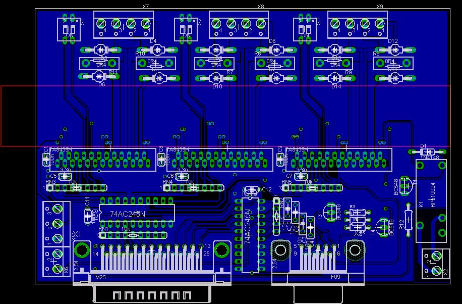

von Stephan H. (stephan-)
ich könnte ja jetzt gemein sein. 3 Achsen mit TA8435...
