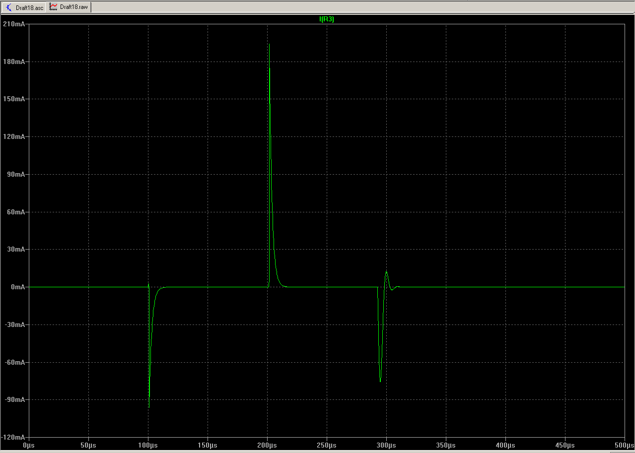

ich mach eine Simulation mit LT-Spice.
Durch einen 1K Widerstand fließt der Strom wie im Bild.
Wie kann mir LT-Spice die Verlustleistung am Widerstand anzeigen?

Maus auf den Widerstand halten - ALT drücken - Linke Maustaste drücken.
Das gibt dann der Verlauf der Leistung über der Zeit.
Die mittlere Leistung über die angezeigte Kurve ergibt sich, wenn man
auf die Bezeichnung der oben erstellte Leitungskurve mit STRG auf die
linke Maustaste drückt.
von Dietmar (Gast)
Maus Cursor über den Widerstand halten.
Es erscheint eine Stromzange.
Nun Alt Taste drücken.
Aus der Stromtange wird ein Thermometer.
Linke Maus Taste drücken.
Die Leistung wird dargestellt.

Kann man sich in Spice auch selbst berechnen lassen. P(R)=U(R)*I(R).
LT-Spice machts einem einfach durch die oben beschriebene Methode (Seite
38 der Anleitung) ;)

Ich habe in meiner Simulation ca. 100 Widerstände. Nun möchte ich mir
die Gesamtleistung der Schaltung berechnen lassen.
Bis jetzt habe ich nur die Möglichkeit gefunden, einen Plot zu erstellen
und dort alle Parameter händisch einzutragen:
V(N002,N001)*I(RL1)+V(N001,N011)*I(RF29)+V(N001,N010)*I(RF28)+V(N001,N009)*I(RF27)+V(N001,N007)*I(RF26)+...
Diese Methode ist natürlich sehr fehleranfällig und aufwendig. Gibt es
eine Funktion o.Ä. zur Anzeige der Gesamtleistung? Finden konnte ich
leider noch keine..

Wenn man nach einer Dc-Analyse (.op) mit dem Mauscursor einfach
(ohne zu klicken) auf das Symbol einer Spannungs- oder Stromquelle
zeigt, wird am unteren Rand die Leistung (dissipation) der Quelle
angezeigt.
Wenn es nicht viele Quellen in der Schaltung gibt, kann man die
einfach aufaddieren.
