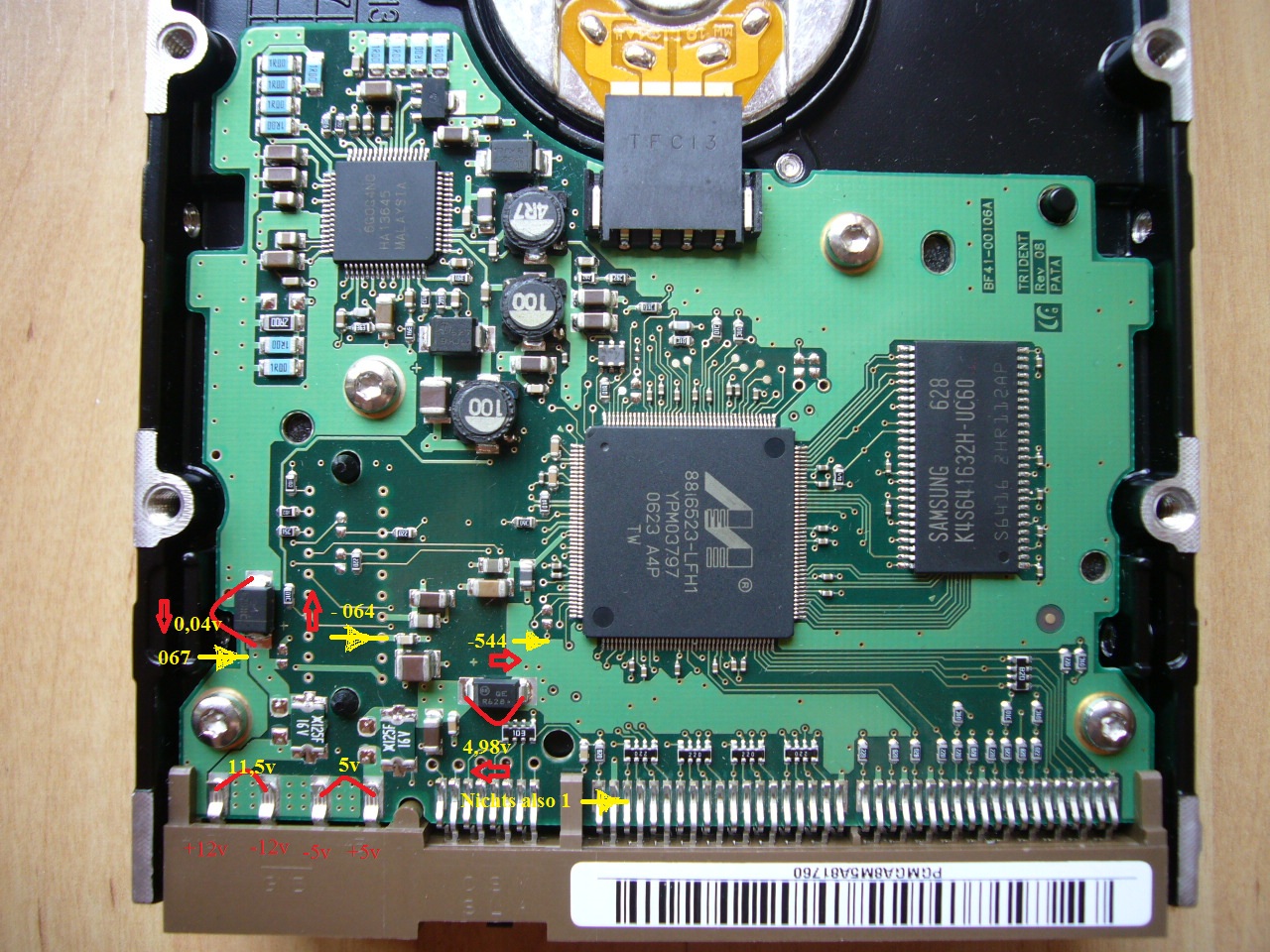

Ich habe meine Festplatte zerschossen :(
Habe mich hier durch Foren-Beiträge durchgelesen und sogar eine Person
gefunden, der genau das gleiche passiert ist. Ich habe ein Falsches
Netzteil angeschlossen (19v statt 12v). Nun diese Person hat einfach die
entsprechende SMD-Diode ausgelötet und siehe da, sie funktionierte
wieder.
Ich will aber eine neue SMD-Diode verlöten, um unvorhersehbare Dinge
auszuschließen, schließlich war nicht umsonst diese SMD-Diode dort.
Ich kenne mich nicht besonders aus, ich weiß aber das SMD-Dioden nur in
eine Richtung Strom leiten können. Somit habe ich herausgefunden welche
SMD-Diode es ist, Sie leitet nämlich in beide Richtungen. Um sicher zu
gehen das es wirklich das ist, habe ich die gleiche Diode an meiner 2ten
baugleichen Festplatte versucht und siehe da, sie leitet genau so wie
die andere nur in eine Richtung. So ich kann mir sicher sein, dass es
die erwischt hat.
Mein Multimeter mit dem Diodentest zeigt mir folgenden Wert wenn ich die
baugleiche SMD der zweiten Festplatte Messe: -694 und 12v
Auf ihr steht ST BUX C629 oder 620 ich kann es nicht genau lesen. Ich
denke aber 920, weil das auf der kaputten SMD steht.
Könntet ihr mir eine SMD-Diode empfehlen die ich einbauen könnte? Am
besten wenn es die bei Conrad gebe, dann könnte ich direkt morgen eine
mir abholen.
Gruß,
Adrian
Gast #2037670
Vorsicht! Was da drauf war, war keine normale Diode, die nur in eine
Richtung Strom durchlässt.
Es waren  TVS/Transil/Suppressor... Überspannungs-Schutzdiode.
Einmal vermutlich 6V (am 5V eingang), einmal irgendwas knapp über 12V.
Conrad hat solche zwar, aber scheinbar nur bedrahtet, nicht SMD...
#2037736
ich weiß aber das SMD-Dioden nur in eine Richtung Strom leiten können
das trifft auch auch normale bedrahtete Dioden zu (wenn es eine normale
Diode wäre)
Schlussendlich ist es zum einen eine Supressordiode, zum anderen
durchaus vernünftig, wenn du da wieder eine Diode zum Schutz reinbauen
möchtest.
Du solltest vorher erst mal die Diode auslöten, und die Platte sichern
(sofern notwendig), und dann erst mit weiteren Spielereien fortfahren

Gast #2037776
Adrian schrieb:
> Ok, nun gibt es den andere Shops die diese als SMD anbieten?
Such bei Reichelt nach P6SMB.
Du brauchst die 6.8A (6.8V)
und die 15A (15V)
Kosten beide nicht viel.
Die "CA" Modelle sind die falschen, gehen zur Not zwar auch, bieten aber
dann keinen Verpolungsschutz.
