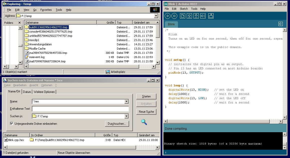

Dann bin ich ratlos. Bei meinem PC ist es so wie im angehängten Bild.
Die Arduino-IDE ist offen, Bink.pde ist geladen und mit STRG-R
compiliert. Die Compilierung war erfolgreich (Statusmeldung in der IDE).
Mit dem Explorer sehe ich im meinem TEMP-Ordner (der liegt bei mir nicht
unter C:\Windows sondern auf f: weil ich nicht mag, dass auf der
Partition des Betriebssystems laufend gekritzelt wird) sind die drei
seltsamen *.tmp Ordner der IDE.
Und darin findet man mit der Explorer-Suche auch die Hexdatei
blink.cpp.hex.
Vielleicht liegen die Probleme bei der Suche bei dem seltsamen Namen?
