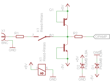

Hallo, Ich bin zwar neu hier im Forum, so ein paar Elektronik-Kenntnisse habe ich aber schon. :-) Auf eine mich beschäftigende Frage finde ich jedoch leider keine Antwort: Es geht um die Absicherung hochohmiger Eingänge (ESD). Ich bin zur Zeit dabei, mir ein pH-Messgerät zu bauen. Das bedeutet, dass ich eine Spannung zwischen etwa -0,4 V und +0,4 V hochohmig messen muss. Ein Problem sehe ich jedoch, wenn es um die Absicherung gegen elektrostatische Entladungen geht. Ich weiß, dass sowas hier schon besprochen wurde, allerdings habe ich nichts über das Verhalten diverser Schutzschaltungen gesehen, wenn die Betriebsspannung abgestellt wird. Ist die pH-Elektrode bei abgeschalteter Betriebsspannung angeschlossen, liegt am BNC-Eingang meiner Schaltung weiterhin eine Spannung an. GND, +5V und -5V werden aber dann auf dem selben Potential liegen und die Kontakte der pH-Elektrode werden über die Schutzdioden im Inneren des Operationsverstärkers und die Spannungsversorgung relativ niederohmig verbunden. Die Lebensdauer der Elektrode sinkt. Wäre es sinnvoll, den Eingang über ein Reed-Relais, wie im Schaltplan gezeigt, von der weiteren Schaltung zu trennen, wenn die Betriebsspannung ausfällt? Wie reagiert das Relais auf elekrostatische Entladungen? Wird es kaputt gehen oder springt lediglich irgendwann ein Lichtbogen über die Kontakte und wird durch die nachfolgende Schutzschaltung verbraten? Grüße und vielen Dank, Philipp

Wolltest du statt des NPNs an +5V nicht einen PNP setzen? Wird sich besser machen ;)
Michael schrieb: > Wolltest du statt des NPNs an +5V nicht einen PNP setzen? Wird sich > besser machen ;) Hmm nein :-) Was ich will ist ja ein Schutz gegen eine Überschreitung der maximalen Spannung am Eingang (+5V). Durch die Verbindung von Basis und Emitter habe ich eine Diode, die im Normalfall (Eingangsspannung < 5V) sperrt.

Philipp W. schrieb: > Was ich will ist ja ein Schutz gegen eine Überschreitung der maximalen > Spannung am Eingang (+5V). Ist es aber nicht, schau dir mal an was passiert wenn 15 kV an R1 auftritt, mit einem PNP wirds nicht so katastrophal.

Wobei, was mir grad noch kam. Wenn du eh nur die Diode verwenden willst...warum dann nicht ne richtige Diode verwenden?
Das ganze geht natürlich auch mit einem PNP-Transistor, allerdings macht es dann nur Sinn wenn man die Kollektor-Basis Diode verwendet. Sonst messe ich mit meiner Schaltung immer etwa 4,3 V. Kann sein, dass wir da aneinander vorbei geredet haben :-) Michael schrieb: > Wobei, was mir grad noch kam. Wenn du eh nur die Diode verwenden > willst...warum dann nicht ne richtige Diode verwenden? Das Problem bei einer normalen Diode ist, dass ich eine höhere Offset-Spannung habe, wenn ich nicht solche Dioden mit winzigen Sperrströmen benutze. Dass es da Unterschiede gibt wusste ich bis vor kurzem auch nicht... hab ich von da: http://www.elektronik-kompendium.de/public/schaerer/ovprot.htm
Wenn du J-Fets als Diode nimmst erreichst du noch kleinere Sperrströme.
Helmut Lenzen schrieb: > Wenn du J-Fets als Diode nimmst erreichst du noch kleinere Sperrströme. Kleinere Sperrströme klingt immer gut :-) Gibts es denn da einen Unterschied zwischen N- und P-Kanal Typen bezogen auf meine Anwendung? Wenn ich das richtig verstehe würde ich zwei P-Kanal Typen nehmen und jeweils Gate und Source verbinden. Auf der oberen Seite Drain gegen VCC und Unten Gate/Source gegen GND, richtig? Allerdings hätte ich doch auch da das oben beschriebene Problem bei Ausfall der Betriebsspannung?!

Die Schutzschaltungen, die du hier zeigst, sind nicht ESD tauglich. Dafür sind sie viel zu langsam. Die empfindlichen Sperrschichten deiner als Schutzdioden geschalteten Transistoren bzw. FETs werden schwer unter ESD leiden. Nach ein paar Treffern können die Leckströme stark ansteigen. Da du wohl sehr hochohmig arbeitest und Leckströme ein Problem werden können, scheiden Varsitoren, Transzorbs und Schottkys wohl aus. Da du aber gleichzeitig sehr niederfrequent arbeitest, kannst du direkt an die Eingänge Kondensatoren als ESD-Schutz vorsehen. Eins zwei keramische 100nF/50V/X7R/0805 fangen den Haupt-ESD ab. Danach kann deine Schutzschaltung folgen, wobei du zwischen R1 und den Schutztransitoren noch einmal eine Kapazität nach Masse schaltest. Dadurch kann der Rest-ESD ausreichend langsam an den Transistoren ansteigen und ihnen genügend Zeit zum Durchschalten geben. Ungeschützte Relais-Kontakte sind natürlich ebenfalls durch ESD gefährdet, vor allem, wenn sie eine Edelmetallauflage besitzen, um das Trockenschalten zu ermöglichen: Ein ESD-Treffer und das Gold ist verdampft!
Vielen Dank, Jenny, die Antwort klingt sehr gut :-) Wenn ich jetzt alles kombiniere, dann sollte die Schaltung im Anhang dabei rauskommen. Das Reed-Relais wird somit ja durch die Kondensatoren geschützt und verhindert im Falle eines Stromausfalls einen Stromfluss durch die Schutzschaltung. Liege ich damit soweit richtig? Aber könnte ich so nicht auch auf C1 verzichten?

Die JFets sind so nicht richtig angeschlossen. Wirklich besser als normale Transistoren sind sie auch nicht. Alternativ gibt es auch extra Dioden mit wenig Leckstrom (z.B. BAV199).
Ulirch schrieb: > Alternativ gibt es auch extra > Dioden mit wenig Leckstrom (z.B. BAV199). Hab mir mal das Datenblatt der BAV199 angeschaut. Ich denke bei einem Leakage Current von 3 pA sind die 6 Cent gut investiert :-) Ulirch schrieb: > Die JFets sind so nicht richtig angeschlossen. Aus reinem Interesse, was habe ich denn falsch angeschlossen?

>Liege ich damit soweit richtig? Bei ESD fließt ein sehr sehr großer Strom, der sich besser auf mehr als einen Cap verteilen sollte. Also C1 sollte eine Parallelschaltung aus mindestens zwei Caps sein. Außerdem verstehe ich den Sinn des Relais nicht. Begrenzt nicht schon R1 den Strom auf ungefährliche Werte? >Aber könnte ich so nicht auch auf C1 verzichten? Dann muß der Widerstand den ESD aushalten, was er in der Regel nicht tut. >Aus reinem Interesse, was habe ich denn falsch angeschlossen? Du nutzt ja gerade die Sperrschichtdiode zwischen dem Gate und der Drain Source Strecke des FETs. Verbinde Drain und Source miteinander als den einen Pol der Diode und verwende das Gate als den anderen Pol der Diode. >Wirklich besser als normale Transistoren sind sie auch nicht. Naja, der BC547 als typischer Kleinsignaltransistor hat da 200pA typisch und 15nA maximal und der 2N4117 hat 1pA typisch und 10pA maximal. Das ist schon ein Unterschied, wobei natürlich Verunreinigungen auf dem Board in Verbindung mit Luftfeuchtigkeit diese sehr kleinen Ströme zur blanken Theorie verkommen lassen.
Jenny schrieb: > Außerdem verstehe ich den Sinn des Relais nicht. Begrenzt nicht schon R1 > den Strom auf ungefährliche Werte? Auf ungefährliche Werte für den Opamp ja, aber die pH-Elektrode darf nicht belastet werden, da diese nur sehr sehr kleine Ströme liefern kann. Eingangswiderstände im Mega-Ohm Bereich dürften da kritisch sein! Und ohne Betriebsspannung und angeschlossener Elektrode dürften die Dioden alles überhalb ihrer Vorwärts-Spannung vernichten. Diese Strapazen möchte ich den Elektroden ungern zumuten. Das Relais würde die Elektrode schlichtweg von den Dioden trennen. Jenny schrieb: > Dann muß der Widerstand den ESD aushalten, was er in der Regel nicht > tut. Das leuchtet mir ein! Im Anhang nochmals die neuesten Erkenntnisse
Ok. Dann würde ich das RC-Glied aus R1/C2 aber hinter dem Relais
anbringen. Oder R1 und C2 dort lassen wo sie sind und hinter dem Relais
ein zusätzliches RC-Glied vorsehen, falls das Relais besonders
empfindlich ist.
Ich bin mir nicht sicher wie empfindlich so ein Relais ist, weshalb ich vorsichtshalber den Widerstand davor gesetzt habe. Gäbe es denn anstelle des Relais eine elegantere Lösung? Und wie wichtig ist die Kapazität der Kondensatoren? Kann ich da auch kleinere Werte benutzen? Könnte mir vorstellen, dass dies der Sonde besser gefallen würde...
So, ich hab nun nochmal ein bischen überlegt und gemessen: Die internen Dioden eines MCP602 sowie eines TLC272 scheinen eine Vorwärtsspannung von rund 0,6V (Masse - Eingang) zu haben. Zwischen Eingang und VDD hat mir das Messgerät rund 1,7V angezeigt. Das dürfte aber eher am Operationsverstärker ansich und nicht an irgendwelchen Schutzdioden liegen, da es diese meines Wissens nach zumindest beim MCP602 nicht gegen VDD gibt. Da ich im Extremfall am Eingang meiner Schaltung +/- 0,4V anliegen habe, dürfte durch die Operationsverstärker auch bei abgeschalteter Spannungsversorgung ziemlich wenig Strom fließen. Die Vorwärtsspannung der BAV199 beträgt laut Datenblatt 0,9V (bei IF = 1mA) und sollte meiner Elektrode daher auch keine Probleme machen. Hierbei stellt sich mir jedoch die Frage, ob damit überhaupt noch ein wirksamer Schutz gegeben ist oder ob der Operationsverstärker das zeitliche segnet, bevor die Diode aktiv wird? So betrachtet dürfte man aber auf das Reed-Relais verzichten können, wenn die Eingangsspannung -0,6V nicht unterschreitet. Nur mit der Kapazität der Kondensatoren bin ich noch nicht einverstanden... 100n dürften zu viel für die pH-Elektrode sein. Das Ganze bildet, wenn ich das richtig verstanden habe, mit der "ESD-Quelle" einen kapazitiven Spannungsteiler. Wenn ich bei den Kondensatoren auf z.B. 1nF herunter gehe und die Kapazität meiner Quelle bspw. 300pF beträgt, dann teilt das meine Spannung etwa um den Faktor 4. Bei ein paar Tausend Volt bleibt danach aber noch ziemlich viel übrig... Das kann nicht gut sein... Gibt es hierfür noch eine andere Lösung? Grüße Philipp
