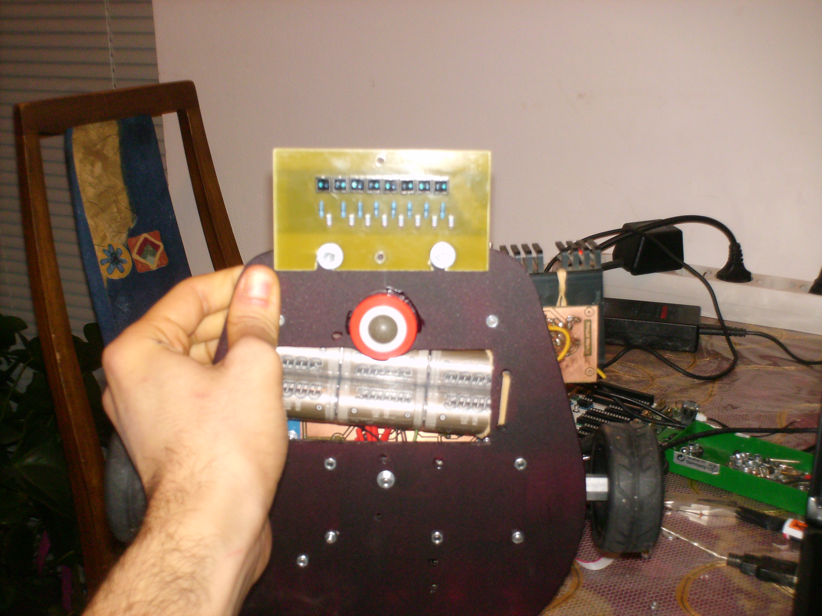

Ich habe jetzt meinen Roboter soweit aufgebaut, dass er mit einem
P-Regler eine Dauerschwingung auf einer Geraden schafft.
Jetzt haut er mir aber ab und zu bei stärkeren Kurven ab oder auch wenn
ich den P-Anteil hochdrehe.
DIe Ansteuerung der Motoren erfolgt momentan über den Motortreiber L6205
durch Kurzschließen der Motoren über PWM.
Die Betriebsspannung, die kurzgeschlossen wird über den Treiber beträgt
8V und soll dann später auf 14,8V erhöht werden. Zur Kühlung des
Treibers dient ein sehr großer CPU Kühler. Ohne Kühler ist aber noch
dazu zu sagen, dass ich die Motoren Leeralufen lassen muss, da der
Kurzschlussbetrieb den Treiber zu stark erhitzt.
Ich habe natürlich dank des Display Menüs, das am ROboter drauf sitzt
immer wieder einen I Anteil dazugegeben, jedoch macht er dann nicht das
was er soll, sondern bei sehr hohen Ki irgendwas und bei sehr kleinen Ki
reagiert er zwar auf die Kurve aber entweder verspätet oder auch
irgendwie.
Ich rechne den I-Anteil folgendermaßen dazu:
esum = esum + e
y = Kp * e + Ki * Ta * esum

Da alle Reglerparameter Kp, Ki, und Kd ganze Zahlen sind und ich für den
I Anteil 1/Ti*s habe, muss ich leider dividieren und skalieren, damit
der Bereich halbwegs passt.
Das ganze wird dann wieder zu long und dann weiter multipliziert.
Die Zykluszeit beträgt 300us und sollte meiner Meinung nach schnell
genug sein. Die cny70 reagieren so ca im 70 us Bereich und deshalb
sollte das auch passen.
Was ich jetzt in den Regler reinschicke ist der Bereich, den ich mir
durch die Sensoren ausrechne.
Der Bereich geht fließend und linear von -345...345. Es gibt zwar sehr
sehr kleine Lücken dazwischen, aber die sind jetzt nicht der Rede Wert.
Die Differenz ist -100 wenn Fehlerhafte Werte auftreten und dadurch soll
dann die letzte DIfferenz genommen werden.
Bei der alten Sensotplatine ist -100 öfters so zwischendurch gekommen
ohne einen Grund, also haue ich den Messwert einfach raus.
Meine Frage jetzt nach den ganzen Erklärungen:
Stimmt es wie ich den I-Anteil dazurechne?
Ich glaube nämlich nicht weil ich für den skalierfaktor verschieden
großes eingestellt habe um mit dem 1/sTi sehr sehr klein zu werden, aber
jedoch kein Erfolg.
Wo mache ich den Fehler?
lg andy

Gast #2039348
Tueftler schrieb:
> Ist dein Roboter nicht an sich schon ein I-Anteil?
Im Prinzip denke ich auch dass das so ist, aber ich möchte schneller
werden und eine Möglichkeit ist es den P-Anteil hochzudrehen, und dann
bekomme ich ein Schwingen und dann brauche ich deshalb einen I.
Ich habe aber einen D-Anteil dazugegeben und er hilft eh.
Weiteres Problem:
Wenn der Roboter die Linie nicht mehr sieht, dann soll der letzte Wert
behalten werden. DIes sage ich ihm mit dem hier:
if( (sensorL0 < 12) && (sensorL1 < 12) && (sensorL2 < 12) && (sensorL3 < 12) && (sensorR0 < 12) && (sensorR1 < 12) && (sensorR2 < 12) && (sensorR3 < 12) )
      differenz = differenz_vorher;
Jedoch treten in diesem Zustand trotzdem immer wieder falsche Werte auf
aber nur wenn sich die Linie rechts verloren hat.
Wenn die Linie links verschwindet, dann behält er den letzten Wert bei
und steuert auch dadurch die Motoren richtig.
Ich weiß jetzt nicht ob das SOftwarefehler sind oder sich irgendetwas
von die Motoren einkoppelt.
Das aktuelle Programm mit Display Ausgabe ist im Anhang.
Wegen diesem Fehler auf der linken Sensorseite kommt er auch immer wenn
er die Linie verfolgt bei solchen Mustern auch raus oder wenn er zu weit
aufschwingt (hoher P-Anteil).
Die Fehlerhaften Werte treten nicht auf wenn ich die Motoren
ausgeschaltet lasse und den Bereich ausmesse, also vermute ich mal, dass
es an die Motoren liegt und sich über die Sensoren was einkoppelt.
Wenn die Motoren schon ganz ganz langsam drehen, dann passiert dieser
Fehler, aber nur auf der rechten Seite.

Ich habe jetzt ein Video hochgeladen, welches mein aktuelles Problem
zeigt.
Die Fehlerhaften Werte kriege ich nicht mehr rein. Grund waren die
Motoren die mit einer zu niedrigen PWM Frequenz geschalten werden -->
längere Kurzschlusszeit --> mehr Störungen.
Jedoch habe ich jetzt andere Probleme.
http://www.filmupload.de/view_video.php?viewkey=7a662aacda2d4b4c7628
Dieses Video zeigt was immer wieder bei dieser Strecke passiert.
Das aktuelle Programm habe ich angehängt und die Sensoren genauso.
Im Video ist ganz gut zu sehen, dass Monty (Robotername) versucht wieder
an die Linie ranzukommen, es aber nicht schafft.
Ich verstehe aber überhaupt nicht aus welchem Grund?
Wenn ich mit der Hand ihn über die Linie fahren lasse ohne dass die
Reifen den Boden berühren, dann passen die Werte.
Wasmich wunder ist dass er auch wenn nur wenig ABweichung ist er
trotzdem rauskommt.
Kp = 3 und Kd = 3  im Video.
Ich kann leider nicht so schnell schauen was passiert und diesen Zustand
wo er vergisst was vorher war finde ich leider auch nirgends in der
Software.
Wenn ich mit den Motoren langsamer werde, dann passtes geoßteils wenn
MOTOR_MAX = 500 ist. Ab und zu kommt er aber dennoch raus und zwar immer
nach dem selben Muster wie im Video.
Ich glaube an der Schnelligkeit der Sensoren und vom Algorithmus liegt
es nicht, da beide insgesamt weniger als 300us brauchen.
Bei früheren Versuchen sind die Motoren noch stärkere Schwingungen
gefahren und viel viel schneller, jedoch hatte ich nur eine elypse als
Strecke und nicht sowas.
Vielleicht ist auch der Sensorbereich zu klein, denn das baut dann eine
Begrenzung in den Regelkreis. Das erklärt aber nicht warum er den
letzten Wert nicht speichert.
Irgendwelche Ideen wieso das nicht so hinhaut?

Ich habe jetzt das Problem mit dem rauskommen gelöst. Es lag am
Algorithmus und den 300us. Ich kann aber immer noch nicht galuben, dass
das zu langsam ist.
Hier ist das jetzt zu sehen:
http://www.filmupload.de/view_video.php?viewkey=fe8cf8c09ec91f36f525
ICh habe einfach die Abfrage geändert:

Simon K. schrieb:
> Ich vermute dein Roboter schwingt deswegen über, weil sich 'y' die ganze
> Zeit irgendwo zwischen -1 und 1 bewegt.
Ich glaube kaum dass das so ist weil ich sehe was das y ist. Ich habe
eine LCD Ausgabe und der Grund warum er schwingt ist weil der Controller
einnerseits langsam ist und 2tens die Motoren ziemlich schnell sind.
Ich werde jetzt einfach mal eine Abfrage reinmachen, und schau ob das y
wirklich zu 0, -1, 1 wird, und wenn das passiert, dann soll er stehen
bleiben und mir das anzeigen, vielleicht liegts ja wirklich an dem.
Aber du hast es eh gesehen, eine einfach änderung der Abfrage, sodass er
nicht immer alle ADCs einließt bewirkt schon dass er die Linie jetzt
einmal nicht mehr verliert, ich denke wenn ich noch mehr optimiere
sprich Idee mit den OPVs dann wird das noch besser hoffe ich, wobei ich
vermute dass ein Restschwingen noch überbeleibt, aber das macht der
P-Regler und auch noch der kleine Sensorbereich.
Vielleicht finde ich ja eine perfekte Einstellung, aber bei den ganzen
Begrenzungen im Regler sprich Sensoren, Motoren (die nicht sofort eine
Änderung bewirken --> Totzeit) etc. glaube ich kaum dass der Roboter
perfekt und schnell fahren wird.
Das Programm ist im Anhang
