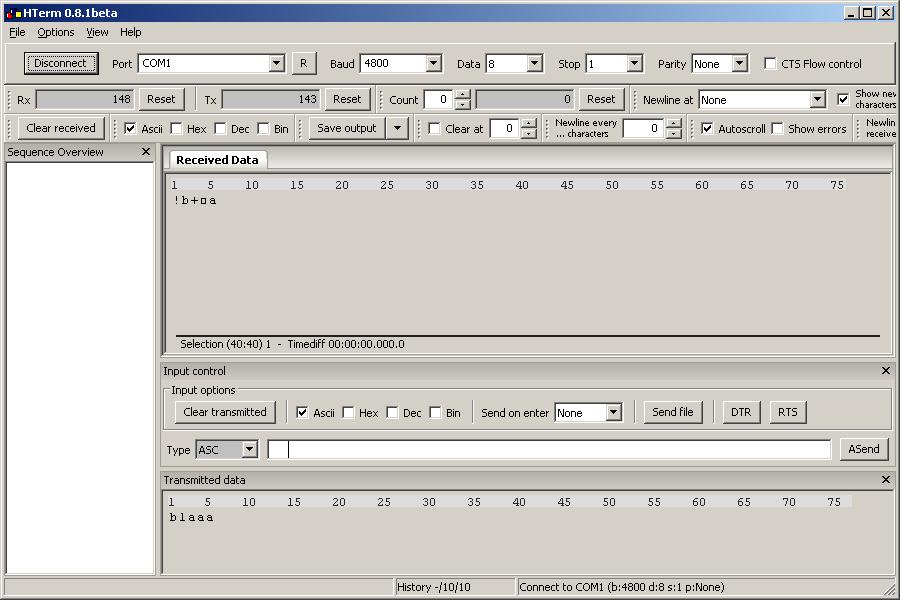

Hallo, hab da ne Frage zu Atmega8 und USART/RS232:
Ich versuche vom PC mit HTerm mehrere Zeichen an den ATmega zu senden.
Der soll die Zeichen kurz speichern und wieder zurücksenden. Sende ich
jedes Zeichen einzeln vom PC aus geht das auch. Gebe ich alle Zeichen
ein und gehe dann auf senden kommt der Atmega nicht mehr hinterher. Also
es kommen nicht alle Zeichen so zurück wie ich sie hingesendet hab.
Um die Standard Frage schonmal zu beantworten: Ja, ich benutze einen
Quarz.
Was mache ich falsch?
Frank
Hier noch der Code:

Gast #2048896
Ich hab jetzt festgestellt, dass es am Stopbit liegt.
Ich will eine Übertragung mit 1 Stopbit machen. Der AVR empfängt die
Daten aber nur richtig, wenn ich 2 Stopbits sende.
Laut Datenblatt braucht der Atmega8 nur 1 Stopbit. Das kann man auf der
Empfansseite auch nicht einstellen. Nur in Senderichtung kann man die
Anzahl der Stopbits festlegen.
Woran könnte das liegen? Wie bekomme ich das hin, dass Daten mit einem
Stopbit vom AVR richtig empfangen werden?
Gast #2069666
Ich hatte in letzter Zeit viel zu tun und bin heute dazu gekommen mir
den Code noch mal angeguckt. Da ist mir aufgefallen, dass ich ein
Paritätsbit in der Initialisierung vom USART einstelle. Ich frag mich
wie ich das übersehen konnte, aber es liegt ja oft an so einfachen
Fehlern.
Jetzt funktioniert es!
