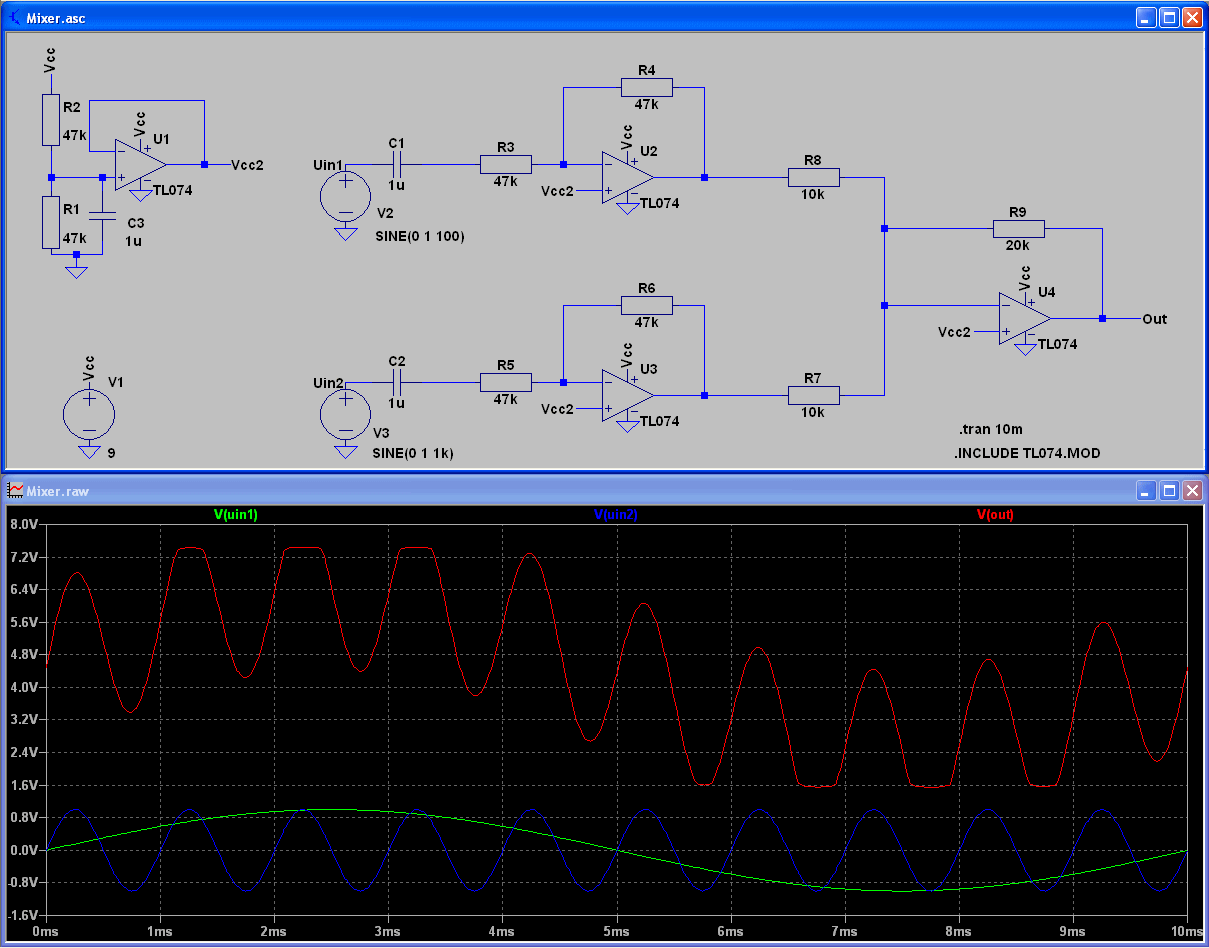

ich versuche mich grad daran, einen einfachen Audiomixer zu basteln. Ich
wundere mich aber darüber, warum bei der angehängten Schaltung der
Ausgang (Output) so verzerrt ist. Wo liegt mein Denkfehler?
Viele Grüße
Thomas
Gast #2039263
Die Schaltung sieht soweit korrekt aus.
Ich kenne das Simulatonsprogramm nicht, aber bist du sicher, dass beim
Anschluss einer der vier OPAs an die Versorgung das automatisch für die
anderen übernommen wird?
Welche Werte haben denn die beiden Quellen?

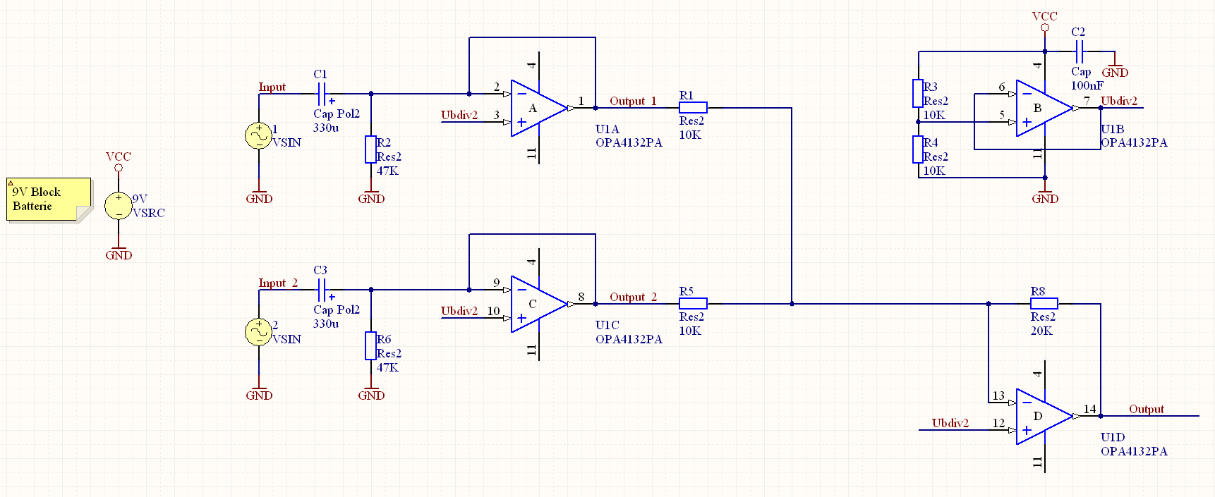

mhh schrieb:
> Das kommt zu den fehlenden Widerständen noch dazu.
Ich verstehe gerade nicht, welche Widerstände da fehlen sollen. Die
beiden Eingangsstufen sind ganz normale Buffer, um variable
Quellwiderstände von der Summierstufe zu entkoppeln. Sonst würden
hochohmige Quellen weniger Verstärkung haben.

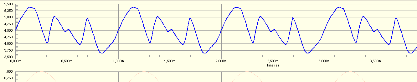

Gast #2039327
Hey, danke für eure Antworten.
>R2 und R6 müssen auch auf Ubdiv2 gehen anstatt auf GND
Stimmt, hab ich geändert. Weshalb aber die Eingänge tauschen? Das Signal
von Output_1 und Output_2 sieht in der Simu (auch wenn R2 und R6 gegen
GND gehen) ok aus - da liegt das invertierte Eingangssignal mit 4.5V
offset an. Irgendwas scheint eher mit OPV D nicht zu stimmen?

Nachdem ich gestern Abend eine Menge Mist verzapft habe, hier mein
Schaltungsvorschlag mit den Korrekturen als Wiedergutmachung :-)
- C4 hat in der Simulation keine Wirkung, in der Praxis schon.
- Block-Cs an den OPAs sind in der Praxis auch sehr empfehlenswert.
- C1 und C2 kannst du deutlich kleiner wählen (Platz, Kosten). Die
kleineren gibts eher in ungepolter Ausführung. Die untere Grenzfrequenz
liegt trotzdem bei weniger als 5Hz.
- C3 am Ausgang ist auch nicht falsch, je nach nachfolgender Stufe. Bei
noch niederohmigeren Lasten sollte er entsprechend vergrößert werden.
- C5 begrenzt die Bandbreite auf rund 100kHz, so das bei 20kHz nur 0.1dB
Dämpfung da ist. Du hast einen schnellen OPA gewählt, aber man muss das
Scheunentor nicht weiter öffnen, als notwendig.
- für mehr Aussteuerungsreserve würde ich die Schaltung mit deutlich
mehr Spannung versorgen, eher so bei 20 ... 30V, ob nötig, ist aber
abhängig von deiner Anwendung. Der OPA verträgt ja bis zu 36V.
- ich habe hier den TL074 nur deshalb genommen, weil ich deinen nicht
als Modell im LTSpice habe. Der TL ist aber hier auch geeignet.

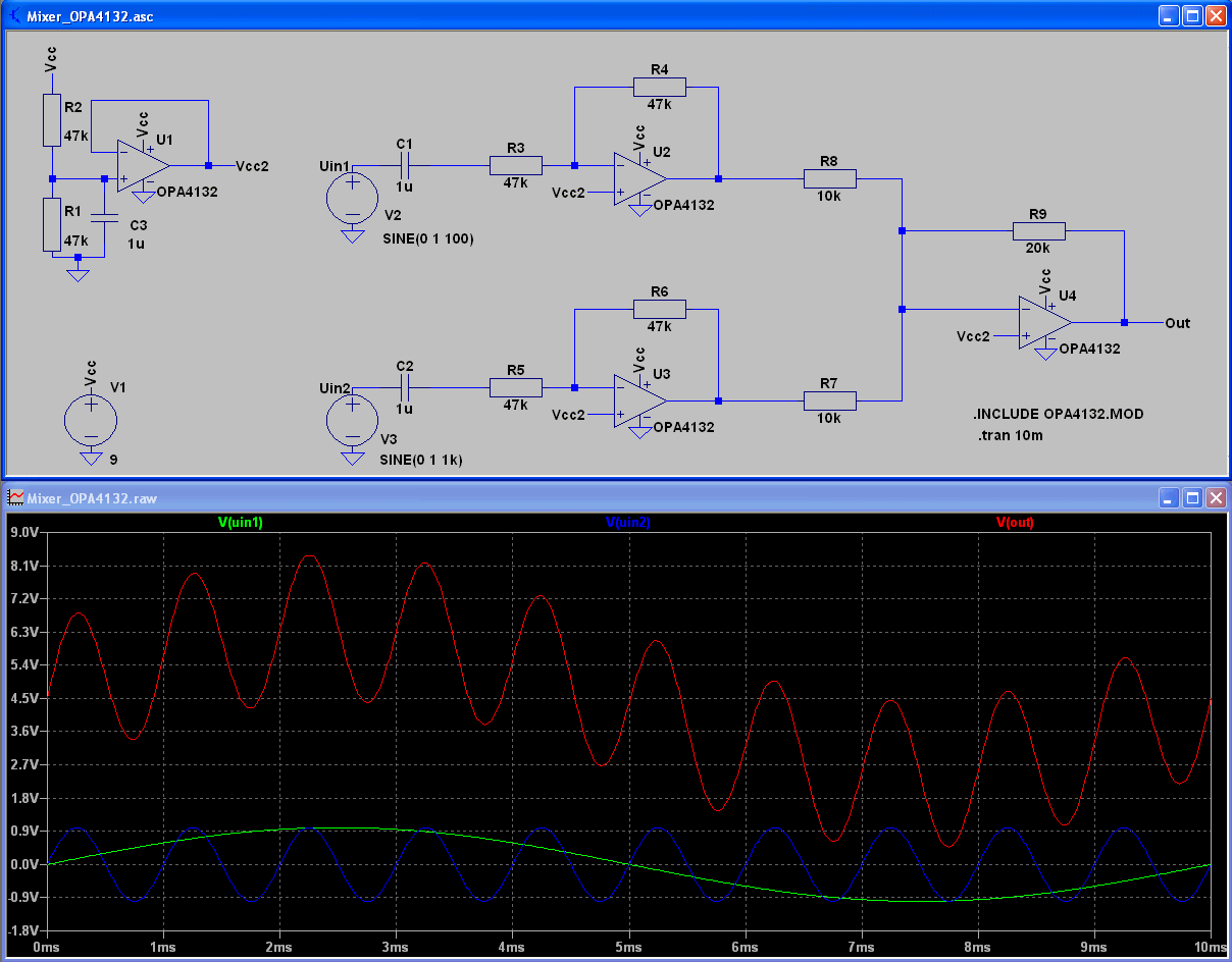

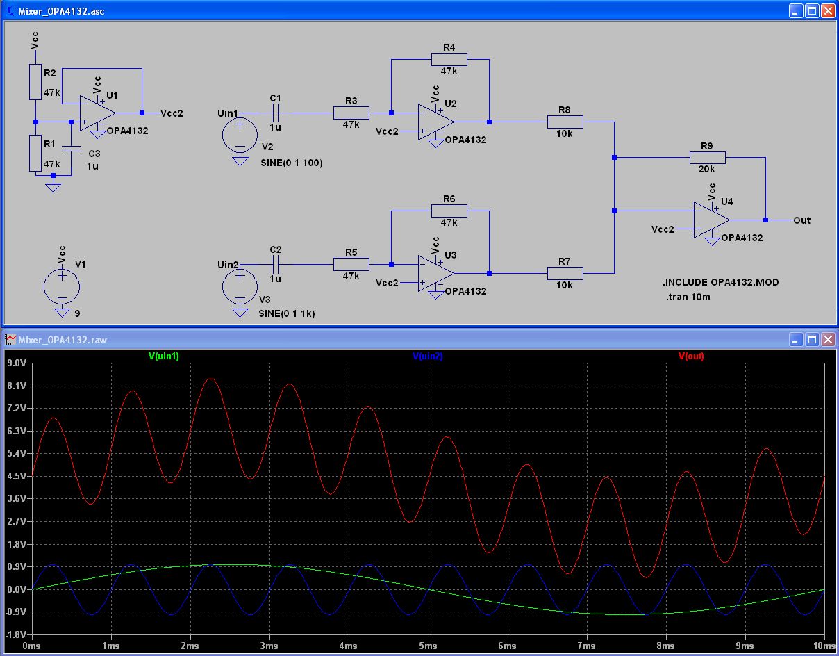

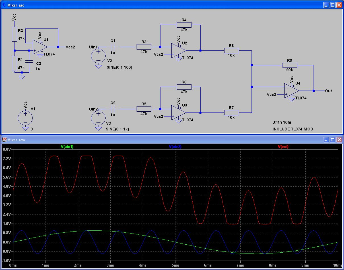

Der OPA steht da deutlich besser da als der TL (Screenshots). Da klemmts
nur ein wenig an der Vcc-Grenze. Aber es wäre sicher sinnvoll, für solch
hohe Ausgangspegel 2 Stück 9V-Battereien zu spendieren, dann entfiele
als positiver Nebeneffekt auch die virtuelle Masse.
