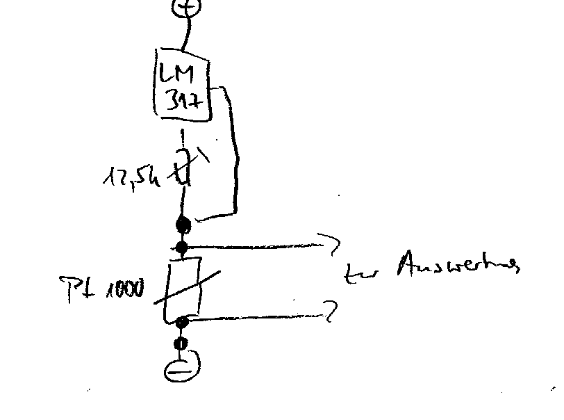

Eine Schaltung die mir meinen PT1000 4 Leiter Anschluss(der schon
bestellt ist) eine verwertbare Spannung liefert.
Sprich am Ausgang 0.00V-5.00V.

wenn Du die im letzten Beitrag erwähnte Schaltung nimmst, musst Du die
etwas abwandeln:
ein Pt1000 hat einen empfohlenen Messstrom von 0.1 mA, aus
http://de.wikipedia.org/wiki/Pt1000 entnehmen wir:
Der Warmwiderstand R eines Platin-Temperatursensors mit dem
Nennwiderstand R0 lässt sich bei gegebener Temperatur T nach den
folgenden Gleichungen berechnen:
Im Temperaturbereich zwischen 0 und 100 °C gilt näherungsweise die
lineare Funktion (Polynom 1. Grades) der Temperatur T (in °C):
    R = R0 · (1 + a · T)
    a = 3,85 · 10-3 / K
den Rest kannst Du anhand der PDF-Datei leicht selber machen

von ich (Gast)
> ich hab leider keine Ahnung wie ich den Strom auf auf
> 100mA für den PT1000 begrenzen soll.
Mit 100 mA grillst Du den Pt1000! Du musst 0.1 mA nehmen, das ist laut
Datenblatt der empfohlene Messstrom für einen Pt1000 (beim Pt100 sind es
1 mA), im PDF-File nimmst Du einfach 12.5 kOhm statt 1.25 kOhm nimm am
besten einen Spindeltrimmer

von bingo (Gast)
> Die 2 andern Leitungen muss ich an einer Externen stabilisierten
> Spannumgsversogung klemmen. und die 0.1 mA erreiche ich wenn ich R1 *10
> nehme...
> stimmt das so?
Du brauchst für einen Pt1000 keine konstante Spannung, sondern einen
konstanten Strom, das macht der LM317. Wie schon oben geschrieben, nimm
12.5 kOhm für R1, dann  hast Du 0.1 mA Messstrom. Die Widerstandswerte
des Pt1000 für Deine Temperaturgrenzen berechnest Du nach der Formel aus
Wikipedia und den Offset und die Verstärkung der OP-Amps musst Du auch
noch anpassen.

von bingo (Gast)
hier werden Sie geholfen: http://de.wikipedia.org/wiki/Vierdrahtmessung
Der Witz der Vierdrahtmessung ist der, dass durch 2 Drähte der Messtrom
fliesst und über die 2 anderen die Spannung für die Auswertung
abgegriffen wird. Damit vermeidest Du, dass der Spannungsabfall über den
Draht, durch den der Messstrom fliesst, als Störgrösse mit gemesen wird.

von Helmut L. (helmi1)
LM317 Stromquelle mit 0.1mA funktioniert nicht. Der Ruhestrom des LM317
liegt schon in diesem Bereich.

von bingo (Gast)
0.1 mA sind der Nennstrom für einen Pt1000, maximaler Betriebsstrom wäre
1.0 mA, da hat man also Spielraum
> noch anpassen.
Das ist in der oben bereits erwähnten Doku
http://son.ffdf-clan.de/misc/uploads/forum/46_PT100-Messwertverst_E4rker.pdf
ausführlich erklärt.
Dein Konzept ist aber grundsätzlich nicht optimal: wenn Pt1000, dann
sollte man einen Differenz-ADC nehmen bzw. einen µC, der einen
differentiellen Analog-Einganh hat oder gleich einen Temperatur-Sensor
mit digitalem Ausgang. Ich bevorzuge eindeutig die letzte Möglichkeit,
damit habe ich schon einige Langzeit-Temperatur-Logger gebaut, die
laufen mit 1 Lithium-Batterie mehrere Jahre.

etwa 40 KOhm liegen.
Wenn man sich an dem kleinen Teil noch stört dann ggf. noch ein Instr.
Ampl dazu um die Spannung beim Vergleichszweig noch abzuziehen.
Das könnte groß genug sein, um dagegen den Leitungswiderstand zu
vernachlässigen. Die Spannung am unteren Ende des PT1000 müsste man noch
mit einem OP Puffern für die andere Seite der Brücke.
Der Aufwand ist mit 1-2 Instrumenten-Verstärkern und einem OP nicht ganz
klein, vor allem weil man da ggf. Rail-Rail Typen mit DC Präzision
braucht.
