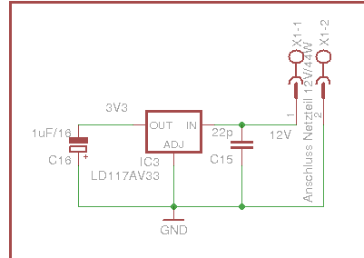

Hallo, Leute! Ich war gerade dabei den Schaltplan meines Weckers zu überprüfen (immer wegen diese kleine Störungen an den Audioausgang), und ich habe gerade was an der Stromversorgung gesehen, das ein Fehler sein kann... Könnt ihr mir bestätigen, daß ich C16 falsch gepolt habe? Was passiert in dem Fall? Die Schaltung läuft sein einem Monat 24/7, und vorher, während der Entwicklungszeit, ist auch immer gelaufen. Explodiert ist das Ding (noch) nicht. Also, was passiert, wenn ein Elko falsch gepolt ist? Und: ist es tatsächlich der Fall? Wenn ja, werde ich sofort den Wecker ausbauen und den Elko richtig polen (meint ihr, ist es noch funktionsfähig, oder soll ich einen anderen besorgen? In dem Fall, habe ich gerade keinen 1µF/16, sondern nur 2.2µF/63, 10µF/35 und 47µF/16. Kann ich einen 2.2µF nutzen oder lieber doch einen 1µF kaufen?). Danke Luca Bertoncello
Im schaltplan ist er falsch eingezeichnet. Vielleicht hast du ihn ja doch richtig herum eingebaut ?
Luca Bertoncello schrieb: > Könnt ihr mir bestätigen, daß ich C16 falsch gepolt habe? Ja. > Also, was passiert, wenn ein Elko falsch gepolt ist? Bei dieser kleinen Spannung dauert es eine geraume Zeit, bis sich die Oxidschicht abgebaut hat, aber früher oder später geht der kaputt... Wirkungslos wird er schon viel früher.
Silvia A. schrieb: > Im schaltplan ist er falsch eingezeichnet. Vielleicht hast du ihn ja > doch richtig herum eingebaut ? Nein, ich habe auch kontrolliert... Ich habe auch genauso wie im Schaltplan gelötet, also falsch... Ich werde dann heute nachmittag entlöten und richtig löten. Meinst du, kann ich das Ding noch nutzen, oder soll ich lieber einen anderen Elko löten? Wie gesagt, 1µF habe ich nicht. Das kleinste, das ich gerade habe, ist 2.2µF. Ist es zu viel, oder kann ich es doch nutzen? Danke Luca Bertoncello
Lothar Miller schrieb: > Luca Bertoncello schrieb: >> Könnt ihr mir bestätigen, daß ich C16 falsch gepolt habe? > Ja. > >> Also, was passiert, wenn ein Elko falsch gepolt ist? > Bei dieser kleinen Spannung dauert es eine geraume Zeit, bis sich die > Oxidschicht abgebaut hat, aber früher oder später geht der kaputt... > Wirkungslos wird er schon viel früher. Also, definitiv mein Wecker ist ein "Montagsprojekt"... Ich werde nach heute der Elko drehen. Die Frage ist wirklich, ob ich es noch nutzen soll, oder lieber was neues einsetzen. Was meint ihr? Wenn ein 2.2µF auch in Ordnung ist, werde ich lieber es löten. Es ist nagelneu und bestimmt wird länger halten, als was, das seit Monaten vergewaltigt worden ist... Danke Luca Bertoncello
Lothar Miller schrieb: > Luca Bertoncello schrieb: >> Könnt ihr mir bestätigen, daß ich C16 falsch gepolt habe? > Ja. > >> Also, was passiert, wenn ein Elko falsch gepolt ist? > Bei dieser kleinen Spannung dauert es eine geraume Zeit, bis sich die > Oxidschicht abgebaut hat, aber früher oder später geht der kaputt... > Wirkungslos wird er schon viel früher. Noch 'ne Frage: kann es sein, daß der falsch gepolte Elko eine Störung bei der 3.3V Spannung verursacht? Das konnte eventuell auch diese Störung bei der Audioausgang erklären... Danke Luca Bertoncello
Nimm einen neuen. Mehr Kapazität schadet auch nicht, wenn der Platz dafür reicht. Der Eingangskondensator (an Vin des Reglers) sollte aber deutlich mehr Kapazität haben und ebenfalls ein Elko sein. Richtwert 100µF.
Knut Ballhause schrieb: > Nimm einen neuen. Mehr Kapazität schadet auch nicht, wenn der Platz > dafür reicht. Der Eingangskondensator (an Vin des Reglers) sollte aber > deutlich mehr Kapazität haben und ebenfalls ein Elko sein. Richtwert > 100µF. OK, also C16 mit 2.2µF, und C15 100µF (ich habe glücklicherweise noch einen!). Jetzt werde ich kochen, aber nach dem Essen, werde ich die beide tauschen! Denkst du, das konnte die Störungen erklären? Danke Luca Bertoncello

Guck dir mal das Datenblatt an, das sind viel größere Elkos drin. http://www.datasheetcatalog.org/datasheet/stmicroelectronics/7194.pdf Wenn du aber mit 12V speist und auf 3,3V runter regelst, wird der Kleine sicher schön heiß. Je nach dem wieviel Strom er liefern muss. Je 100mA sind das 870 mW und je nach Gehäuse kann das zu viel sein (ohne Kühlkörper). Dann schaltet er kurz ab, kühlt sich ab, und schaltet wieder ein.
