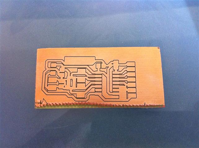

Hallo zusammen... Ich habe gestern eine neue Art der Leiterplattenherstellung erprobt... Ich Lasere dazu mit einem Blau-UV Laser die konturen auf eine PhotoBeschichtete Leiterplatte... Danach normal entwickeln und ätzen... Die konturenschärfe und die Genauigkeit ist einfach beeindruckend! Und man spaart sich zudem Folien und Toner :) Ich habe hier ein Video davon gemacht http://www.youtube.com/watch?v=R0F0yLOnQZM Zudem im anhang noch ein Bild einer fertigen Platine... Kleinste kontur (also weg gelaserte linie) ist 0.1mm Grüsse
sehr beeindruckend. Hast du mal probiert wie fein du die Leiterbahnen lasern kannst. Woher hast du denn solch einen Laser? Das Teil kostet bestimmt wie ein Mittelklasse-Wagen.
Hi, Wäre es auch möglich, dass du ein paar Platinen für mich lasern und entwickeln könntest? Das Ätzen würde ich dann selbst übernehmen. Falls ja, könnten wir den Rest dann via PN bzw. E-Mail besprechen? Mfg Pase
Artur R. schrieb: > sehr beeindruckend. Hast du mal probiert wie fein du die Leiterbahnen > lasern kannst. Vielen Dank! Sowas hört man gerne... Nein habe ich noch nicht versucht... Aber das wäre bestimmt sehr interessant! Artur R. schrieb: > Woher hast du denn solch einen Laser? Das Teil kostet bestimmt wie ein > Mittelklasse-Wagen. Hehe china lässt grüssen :) Das Teil Kostet gerade mal 30 Dollar also etwa 20 Euro... Das Teure ist die CNC Maschine... Zur Stromversorgung des lasers habe ich ein umgebautes China Schaltnetzteil für 3 Dollar verwendet. Eine Anleitung dazu findet sich auf meiner Webseite http://www.endasmedia.ch Oder Direkt: http://www.endasmedia.ch/projects/reverseengineering_1.php Pascal Haury schrieb: > Wäre es auch möglich, dass du ein paar Platinen für mich lasern und > entwickeln könntest? Das Ätzen würde ich dann selbst übernehmen. > Falls ja, könnten wir den Rest dann via PN bzw. E-Mail besprechen? Ja das ist selbstverständlich möglich :) email info(a-a-a-a-a-t)endasmedia.ch

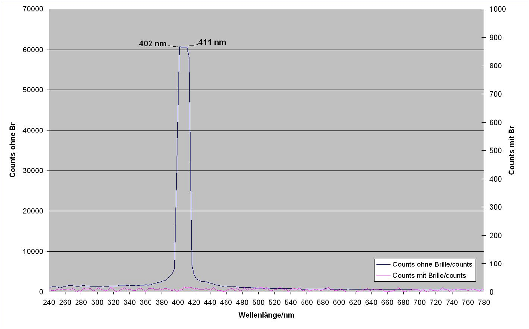

Hallo TE, man möchte doch auch die Augen schützen. Hast du da schon Erfahrung? In einem Angebot für eine Brille steht: -OD >9 @ 190-420nm; OD >1 @ 670nm; OD >5 @ 770-810nm; -OD >7 @ 810-1100nm; OD >10 @ 1064nm; -OD >5 @ 9,000-11,100nm; OD >7 @ 10,600nm Ist da ein kleiner "OD" geringe Dämpfung? Im Beispiel 670nm also das sichtbare Spektrum. Diese würde also gehen.

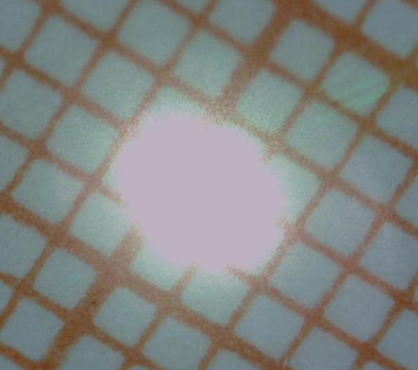

du kannst so eine 10 euro usb webcam kaufen(oder jemand schenkt dir seine) und dann mit dem photoshop pixelchen zaehlen wuerd mich interessieren, ob du noch feinere bahnen hinbekommst. kannst du nicht den stromfluss zum laser mit ein paar widerstaenden abschwaechen oder mit ner glasplatte dazwischen (und dann mal 0.02 ausprobieren) oder wenn du sagst, der laser brennt die schicht ein, ist doch perfekt, belichte halt dann das drumherum entsprechend nach und du hast einen negativ abzug
#2040380
cmos sensoren haben meist 10 micrometer pixelbreite, da sollte schon was gehen. aber auf laserlicht mit der intensitaet wuerden die vielleicht mit der kapitulation reagieren. aber ne scheibe fensterglas schluckt ja relativ gut uv licht
Mir fällt auf, dass bei den dünnen Leiterbahnen oben die Verbindung zum oberen Punkt fehlt. Vermutlich ist die Genauigkeit deines Schrittmotor Aufbaus zu schlecht?

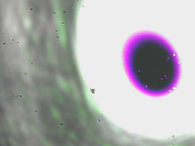

So sieht das aus, wenn ich mit meinem Laserpointer auf so ein billig ccd webcam dingens draufleuchte. auffaellig ist die grosse "aura" um den punkt selbst
Simon K. schrieb: > Vermutlich ist die Genauigkeit deines Schrittmotor Aufbaus zu schlecht? hehe... Dieser ist bestimmt nicht schlecht! Das ist so gezeichnet worden... ich wollte sehen wie der abschluss einer bahn aussieht... Schau dir mal die HIGH-Z Maschinen an... Das ist Deutsche qualitäts arbeit! 0.02 wäre sicher genial
Michael_ schrieb: > Ist da ein kleiner "OD" geringe Dämpfung? Im Beispiel 670nm also das > sichtbare Spektrum. Ist es. Es handelt sich um die optische Dichte, also ein Maß für die Extinktion. Der Wert ist dabei der Exponent n in der Angabe 1/10^n. OD3 schwächt also um Faktor 1000 ab, usw. Das sicherste bei so einem System ist natürlich ne Laserdichte Kiste. Aber muss jeder selber wissen. Davon abgesehen, ist das "maskenlose" Belichten natürlich ne feine Sache :)
Die Frage war kuerzlich nach OD7 und so. Das bedeutet Optical Density, die Abschwaechung in Zehnerpotenzen. OD7 ist 10^7 an Abschwaechung. Ich wuerd mir die Brille schenken und besser eine Haube drueber stuelpen.

Millimeterpapier

Du könntest den Laser auf eine Photodiode fokussieren. Vor die Diode würde ich eine Blende mit geringer Öffnung machen.(0.1 mm) Misst di jetzt den Widerstand der Diode, z.B. mit einem Multimeter, so wird dieser bei besserer Fokussierung sinken, ansonsten steigen. Wenn du nun die Breite für 2 Widerstände mal auf deiner Platine misst, müsstest du immer wissen wie breit der Laser bei zugehörigem WIderstand ist. Aber bitte sei mit dem Laser extrem vorsichtig!! Wenn du in einen solchen fokussierten Strahl reinschaust hast du einen permanenten Augenschaden!! Ich studiere Phsyik und arbeite selber mit Lasers und weis wovon ich rede.

Hallo Zusammen... Ich habe eine Möglichkeit gefunden, den Strahldurchmesser zu bestimmen. Man geht dazu folgendermaßen vor: 1. Den Laser auf eine Bestimmte höhe bringen z.b. 150mm 2. Nun den Laser so Fokusieren, das der Strahldurchmesser messbar ist. z.B. 1mm 3. Nun senkt man den Laser bis der Strahldurchmesser nur noch 0.5mm ist. 4. Aus der Differenz der Höhe und der Differenz des Durchmessers kann man die Steigung der Linearenfunktion berechnen. Dadurch wird es nun möglich, den Durchmesser bei jeder beliebigen Höhe zu berechnen. Oder besser gesagt, wir geben den gewünschten Durchmesser in die Gleichung ein und erhalten die benötigte Höhe! Vorausgesetzt, die Linse des Lasers wird nicht mehr verändert. Dies ist möglich, da der Strahl aus dem Laser grob gesagt einem V gleicht. Gegen oben hin wird er breiter. Ich habe es ausprobiert. Es scheint zu funktionieren :) Die Genauigkeit der Formel hängt von der Genauigkeit deiner Messungen ab. Die Formel dazu lautet: Z = m * x + b Z = Höhe m = Steigung x = Durchmesser b = unbekannte konstante Beispiel mit einem Durchmesser von 1mm bei 130mm höhe und 0.5mm bei 115mm m = (130 - 115) / (1-0.5) = 30 x = 0.5mm Z = 115mm ( da bei 115mm 0.5mm Durchmesser ist) Die Gleichung lautet also 115mm = 30 * 0.5 + b Damit 30 * 0.5 + b auch 115 gibt, muss b 100 sein. Somit ist die Gleichung aufgelöst! Testen wir sie! Wir möchten nun den Abstand des Lasers für 1mm Durchmesser wissen. Also lautet die Rechnung Z = 30 * 1mm + 100 gibt 130 Die Gleichung stimmt also :) Wunderbar!! Hoffe das hilft jemandem :)
