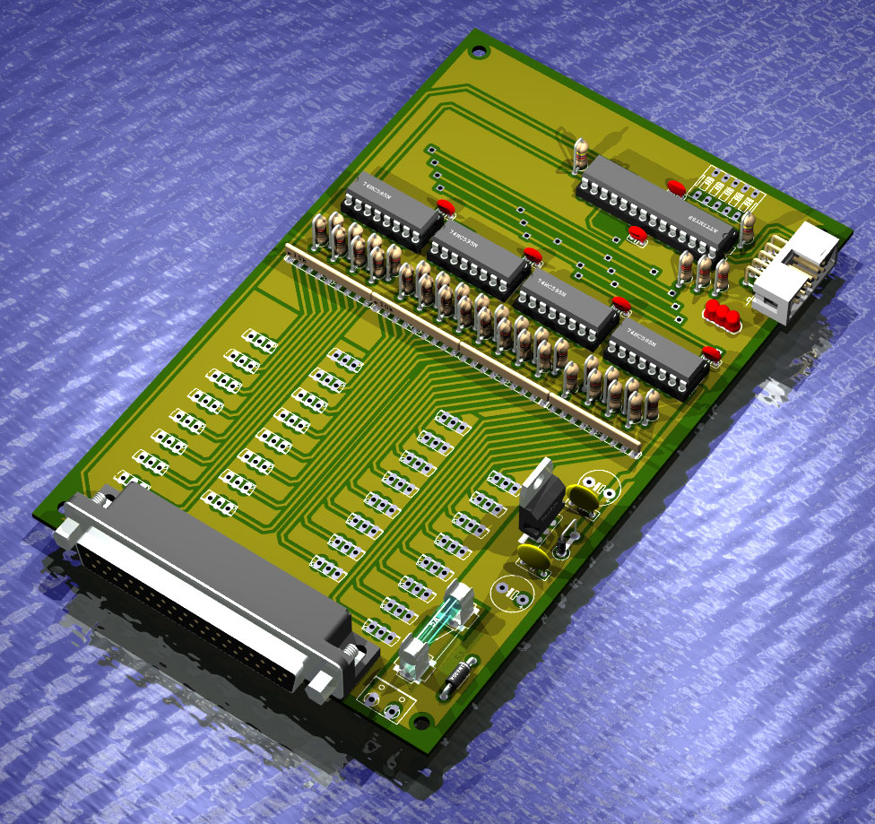

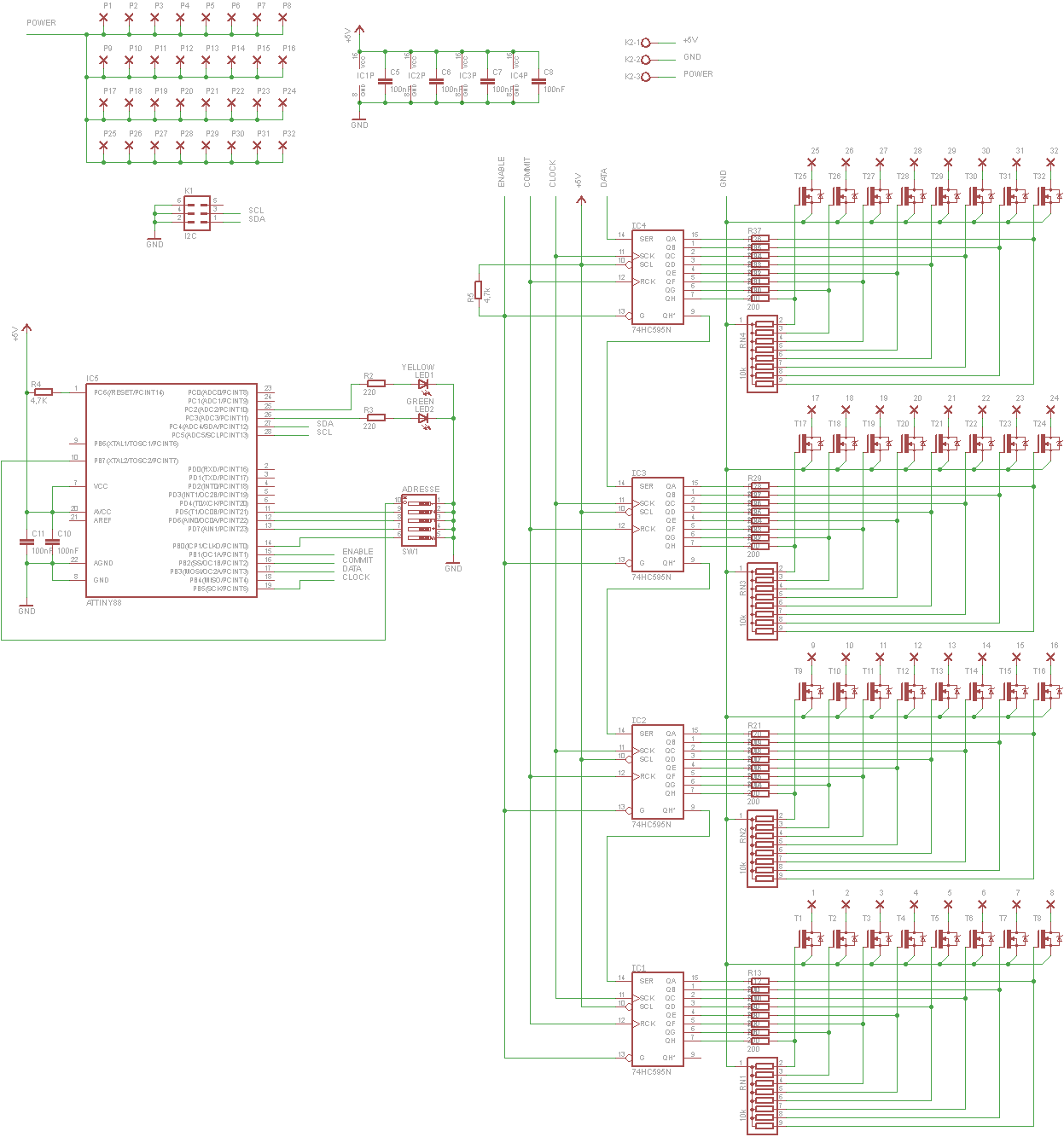

Hi zusammen!
Nach etlichen Tests, Versuchen und Überlegungen hab ich euch im Anhang
mal das Vorläufige Ergebnis angehängt.
Es handelt sich um ein Schaltmodul füreine Modellanlage, welches per I2C
von einem Hauptcontroller angesprochen wird. Bis zu 32 Module können von
einem Controller angesprochen werden. (Adresse per DIP-Schalter wählbar)
Zusätzlich überwacht der ATTINY noch die Spannung (Wenn F1 durchbrennt
oder einer der Stecker abgezogen wird) und meldet das entsprechend an
den Hauptcontroller.
Das Schaltmodul hat 48 Ausgänge, welche durch den ATTINY in 32
Helligkeitsstufen per PWM gesteuert werden können. Die PWM Frequenz ist
um die 400Hz.
Den ursprünglich geplanten BS170 hab ich gegen einen IRLU024 getauscht,
um nach oben hin noch etwas Reserve zu haben, was den Schaltstrom
betrifft (ohne gleich ein TO220 nehmen zu müssen), auch wenn ich im
Durchschnitt nur mit 100mA pro Ausgang rechne.
Ich würde im nächsten Schritt aus dem Plan ein Board erstellen und das
ätzen lassen. Deswegen würde ich mich freuen, wenn ihr da mal
drüberschauen könnt, ob das alles so in Ordnung ist.
Eine Frage hab ich dazu:
Ich hab im Forum dutzende Beiträge gelesen, wo zwischen 595 und FET ein
Widerstand zur Strombegrenzung eingebaut ist. Die Meinungen der
Sinnhaftigkeit gehen aber weit auseinander. Der Grund erscheint logisch,
aber wie siehts nun aus? Widerstand ja oder nein?
Gruß Joachim

1.) Gatewiderstände einbauen
2.) Vor den Gatewiderständen pulldown Widerstände einbauen.
So verhinderst Du, daß die MOSFETs bei undefinierten Zuständen an den
Gates kurz die Relais durchschalten.
3.) Symbol AGND steht normalerweise für Analog Ground. Etwas unglücklich
gewählt.
4.) Auf keinen Fall die Freilaufdioden an den Relais vergessen, sonst...
5.) GND amD_SUB Stecker ?
6.) Terminierung von SCL/SDA  ???? Leitungslängen, Abstand,
Leitungsbeschaffenheit ???
7.) PIN 10 an den HC595 dienen zum löschen der Ausgänge sonst passiert
genau das unter 2.) beschriebene

#2039975
Joachim Schmidt schrieb:
> Zu 7.) Pin 10 an Masse "enabled" die Ausgänge, so dass hier entweder HI
> oder LO anliegt. Wenn ich Pin 10 nach + schalte, dann hab ich nen
> Tri-State Ausgang. Nur DANN kann doch das Phänomen von 2.) auftauchen.
PIN 10 löscht den Status der Ausgänge permanent.
Lösung: entweder RC Glied an diesen Eingang (der ja nicht umsonst
implementiert wurde)
oder einen pulldown Widerstand und auf einen PortPin Deiner MCU legen
(hast ja welche übrig).
So kannst Du den Zeitpunkt der Freigabe selbst bestimmen.
> Zu 5.) Für was?
Du hast einen per Sicherung getrennten GND. Oder wohin soll der Strom
sonst fliessen ?
> Zu 3.) Jein. Da es sich an den Ausgängen um viele kleine 12V Lämpchen
> handelt, ist "analog" gar nicht so falsch. :-) Egal welches Zeichen ich
> da nehme, es soll nur klar werden, dass das ein anders genutztes
> Masse-Potential ist, als GND.
Nein. AGND verwirrt. Auch Digitaltechnik ist im Grunde Analog.
PGND für Power Ground wäre wohl treffender

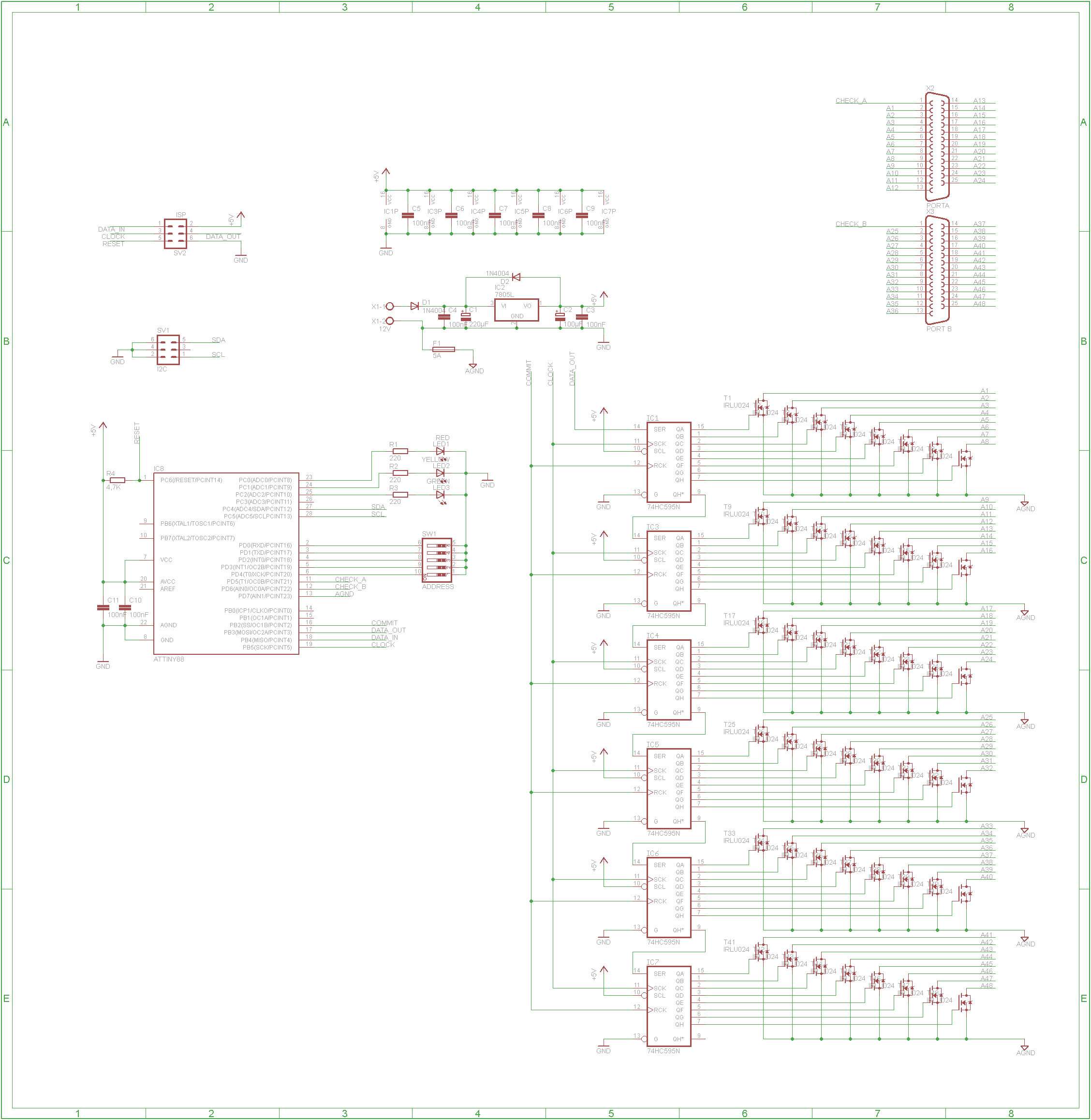

OP #2039988
Hi Dirk!
Ah sorry, wir haben aneinander vorbeigeredet. Also:
Pin 13 (OE / G) ist der Pin den ich meine. Ist der auf V+, dann sind die
Ausgänge Hochohmig und der FET bekommt kein definiertes Steuerpotential.
Ist der Pin auf GND, kann der Ausgang je nach Zustand nur HI oder LO
annehmen. Beides Pegel, die für den FET definiert sind.
Also wenn ich Pin 13 dauerhaft auf GND lege, brauch ich keine PullDown
Widerstände an den Ausgängen des 595.
Pin 10 (MR / SCL) ist "MasterReset". Damit löscht man aber nur das
Schieberegister und nicht automatisch das Ausgangsregister. Um das zu
tun, muss ich die Daten mit nem Impuls auf Pin 12 (ST_CP / RCK)
übernehmen.
Das wiederum mache ich aber vom µC damit, dass ich per SPI 48Bit Null an
die 595 schiebe und die übernehme. Hat den selben Effekt wie ein
MasterReset, spart aber die Beschaltung von einem Pin mehr am µC.
So lese ich das zumindest aus dem Datenblatt ab und mein Testaufbau
läuft auch so. Aber ich lass mich gerne eines Besseren belehren, sollte
ich falsch liegen!!!
Gruß Joachim
#2040019
@Joachim
Wenn Du Eingang G fest auf GND legst, wird nach PowerUp sofort der
Zustand der Ausgangs-Latches auf die MOSFETs geschaltet.
Bei Deiner Ansteuerung von Lampen/Lämpchen mag das nichts ausmachen, ob
die kurz flackern.
Man sollte sich so einen Stil der Konstruktion generell nicht aneignen.
Wenn eine solche Schaltung einmal zum Schalten von Ausgängen mit
wichtigen
Funktionen eingesetzt wird, kann das schon seine Wirkung zeigen.
Nochmal zu AGND.
Schau mal an Deiner MCU - Anschluß AGND für AD-Wandler.
Wenn ein anderer den Schaltplan liest .... irreführend.
Hast Du eigentlich schon mal das Programm geschrieben / getestet bzgl.
Geschwindigkeit.
400Hz x 32 Helligkeitsstufen = 12800
Das heisst 12800x/sec die komplett 48 berechneten Helligkeitsstufen
rausschieben
Bei internem Osc 8Mhz macht das max. 8Mips / 12800 = 625 / 48PWM Kanäle
= max. 13 Befehle pro Kanal
Davon geht noch das komplette Handling von SPI/I2C/ Interrupts / PWM
Step Berechnung / Umwandlung in Bitstream etc.
PWM sollte ja auch synchron laufen ohne Helligkeitschwankungen
OP #2040060
Also sollte ich das so machen:
Den Pin 13 (G) über einen PullUp an einen Port des µC. Und jede Menge
PullDown vor die FET.
Heißt beim PowerUp, dass die Ausgänge der 595 hochohmig sind und die FET
durch den PullDown alle gesperrt.
Dann resette ich die 595 alle auf 0 und ziehe Pin 13 nach Masse, so dass
die Ausgänge nun durchgeschaltet werden.
Damit wäre meine PowerUp Sequence beendet. Richtig?
AGND werd ich ändern.
Das Programm ist komplett fertig und die 400Hz bleiben "übrig".
Gruß Joachim

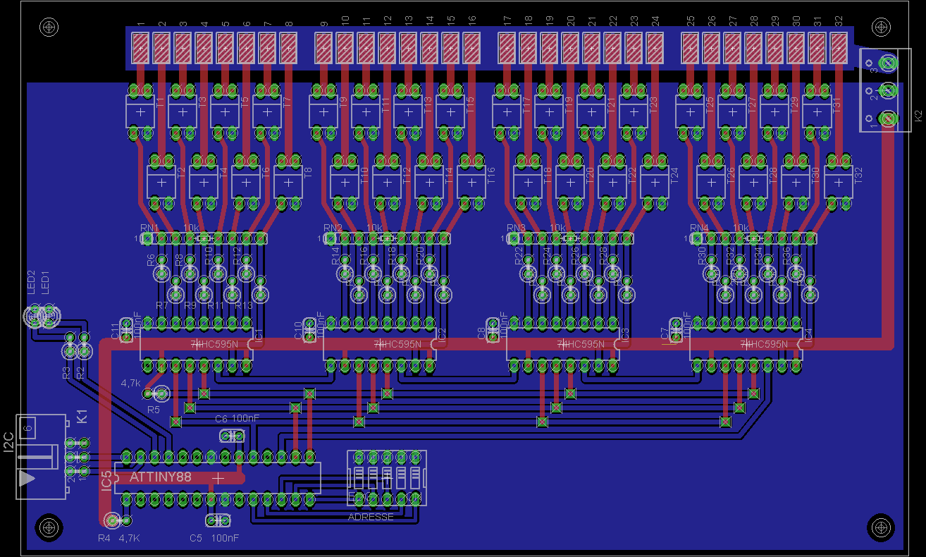

OP #2040709
Frank Buss schrieb:
> Du könntest noch QH von IC7 auf den Microcontroller zurückführen und
> somit einen einfachen Selbsttest programmieren, ob die Schieberegister
> noch funktionieren.
Hi Frank.
Die Idee hatte ich auch schon. Dann müsste ich ein komplettes Byte (z.B.
0xff) mehr durch den SPI schieben, damit ich an QH nen Ausgang (HI) habe
oder?
Wegen der Platine:
Ich will mir welche ätzen. Die Idee, alle Ausgänge per µC zu steuern
hatte ich tatsächlich noch nicht. Allerdings war meine Grundidee, alles
möglichst in DIP-Größe aufzubauen, dass auch in 10 Jahren mein Vater,
dann nämlich Rentner, ggf. mit zittrigen Fingern und Lupe :-) daran noch
was machen kann. Alles in SMD ist sicher auch machbar, aber dann eben
schlechter "wartbar". So eine Modellanlage ist halt eher "grob"
aufgebaut, damit man schnell selber was umbasteln kann.

#2061672
Ich habe es nicht im Detail geprüft, aber sieht gut aus. Anbei wie die
wohl aussehen wird, wenn sie fertig ist, per Eagle 3D gerendert. Ggf.
die Widerstandsarrays genauso jedes zweite versetzen, wie die
Widerstände davor, damit die nicht so zusammenstoßen an den Kanten.
Ich drucke mir das Layout bei Platinen auch immer vorher aus und
probiere, ob alle Bauteile draufpassen und die Footprints stimmen, wenn
ich die Bauteile da habe, und ob es ins Gehäuse passt, falls es irgendwo
eingebaut werden soll.
Hat keine Auswirkung auf die Funktion, aber in der Schaltung würde ich
noch den Knäuel am unteren Multiplexer beheben. Du kannst ja die
Ausgänge rechts umsortieren, sodaß du wieder gerade Leitungen ziehen
kannst.
OP #2061680
Waaaahhhh wie geil ist das denn??? :-) Danke Frank!
Das ganze Geraffel mit Eagle 3D und Povray wollte ich mir irgenwann auch
mal installieren, aber dank dir ist das so schnell nicht nötig. Cool :-)
Ja das mit den Widerstandsnetzwerken ist noch ne gute Idee, das werd ich
noch machen.
Und das Knäuel werd ich der Optik wegen auch noch auflösen.
Bauteile sind bei Reichelt schon bestellt, dann kann ich in der Tat
erstmal auf dem Papier testen, wie das später auf der Platine sitzen
wird. Guter Tip!
Also danke nochmal!
Gruß Joachim
OP #3035141
Hi zusammen!
Das Projekt musste eine Weile ruhen, nun soll es aber endlich konkret
werden. Die ursprüngliche Schaltung hab ich kaum verändert, außer einen
anderen Typ MOSFET eingesetzt, der sich besser auf der Platine
platzieren lässt. Auch hab ich die Anschlussklemme weggelassen und die
Kabel der Lichter werden nun direkt auf die Platine gelötet. Diese
werden eh fest verbaut, so dass hier eine Steckverbindung nur mehr
Aufwand bedeutet.
Gibt es noch irgendwas, was ich falsch gemacht habe, oder was ihr besser
machen würdet? Wäre super wenn noch einer mal Feedback geben könnte,
dann kann ich bald die Platinen machen lassen.
Danke und Gruß
Joachim
