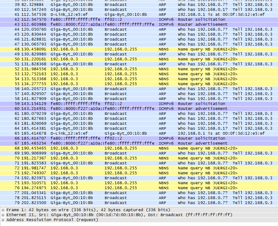

OP #2042100
Wireshark kannte ich noch nicht. Leider bin auch absolut kein
netzwerkspezialist... Das Programm scheint einiges zu können(mit dem ich
als unwissender wenig anfangen kann). Alles was ich jetzt mal gemacht
habe ist Miranda aus, firefox aus usw, und dann mal fröhlich auf meiner
Netzwerkkarte gecaptured. Ergebnis im Anhang.
Meine laienhafte Analyse:
-raus geht nichts
-Ich sollte mich um unseren Drucker kümmern(192.168.0.7), was immer auch
meinen Rechner(192.168.0.3) dazu veranlasst, ständig beim Router
nachzufragen wer das ist
-Irgendeinen Alarm macht noch das Notebook meines Vaters??
Weder das Notebook noch der Drucker sind eingeschaltet...
Mit den ICMPv6-Dingern kann ich nichts anfangen, was macht der Router
da?
Im router-Log überwiegen jetzt ganz klar UDP 43709 und UDP 15354.
googlen anch diesen beiden bringt nichts(für mich) brauchbares zutage...
LG, Björn
#2042123
Da ist nichts unnormales zu sehen. Der Rechner fragt die Umgebung auf
dem LAN ab - das macht er, damit er neue Shares finden kann.
Schlag einfach bei Wikipedia die verschiedenen Protokolle - z.B. ARP -
nach, dann wirst du recht bald ein Bild davon haben, was auf der
LAN-Strippe so alles los ist.
Experimentiere einfach mal mit wireshark. Der ist ein sehr mächtiges
Analysewerkzeug, mit dem man herausfinden kann, was auf der Leitung
zwischen dem eigenen Rechner und dem Switch oder dem Router los ist. Was
auf anderen Segmenten passiert, sieht man nicht ohne einigermaßen
aufwendige Tricks.
Gast #2042126
Druckertreiber wurden schon öfters als Backdoor-Programme gehalten,
hauptsächlich die von HP :-)
