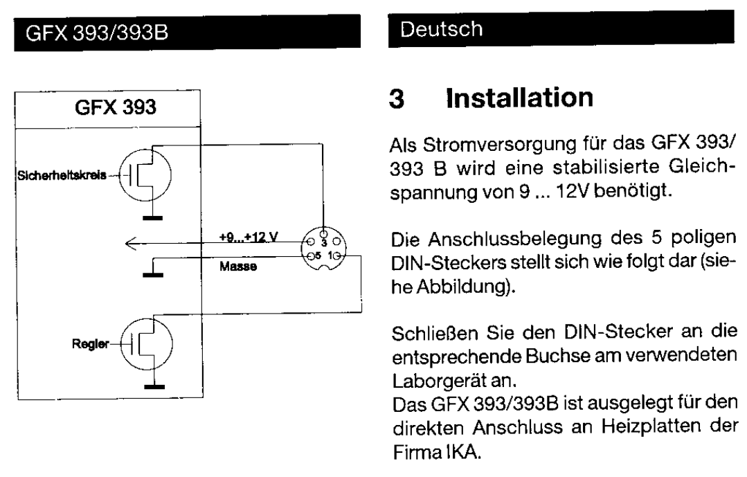

Die neueren Thermostate benutzen einen 6 poligen DIN Stecker. Ueber die
Belegung habe ich bisher u.A. folgendes herausgefunden:
Pin 1: GND
Pin 2: +9V Betriebsspannung
Pin 3: ?
Pin 4: nicht angelegt
Pin 5: ?
Pin 6: ?

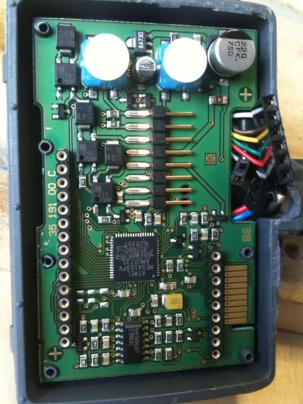

Ich habe auch mein VWR VT-5 mal aufgemacht:
Auf der Unterseite der Platine sind keine weiteren Bauteile verbaut. die
Kontakte entsprechend 3 und 5 sind verbunden mit den Bauteilen oben
links (im Bild, oben rechts am Geraet), zu denen keine Datenblaetter zu
finden waren. Die weissen Dinger sind Knoepfe, die Steckkontakte fuer
ein LCD und die Kontakte unten rechts im Bild ein ICSP Anschluss, aber
davon werd ich die Finger lassen.
Pins 3 und 5 sollten die fuer die Schaltung kritischen Kontakte sein,
aber bisher sind alle Versuche eine solide Schaltung aufzubauen
gescheitert.
Pin 6 geht an einen Transistor. Ich kann zwar im Oszi nichts sehen, aber
ist das (Pin 6) vielleicht eine versteckte Datenleitung?

bei neueren Heidolph Geräten muß laut Betriebsanleitung bei der
Verwendung von Kontaktthermometern ohne Glasbruchsicherung Pin 3 mit Pin
5 verbunden werden. Dann sollte durch verbinden von Pin 3 und Pin 1 die
Heizung eingeschaltet werden. Neuere Ika Geräte verhalten sich gleich.
Ich hoffe das hilft.
