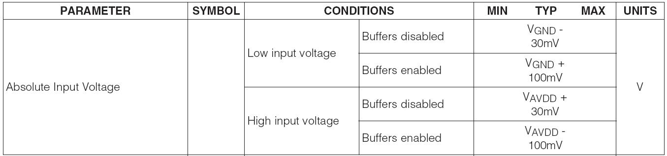

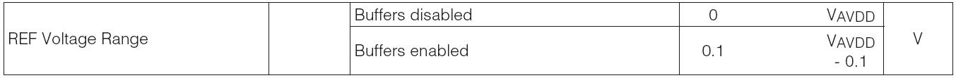

Gast #2041166
OK, jetrzt unterhalte ich mich ein wenig mit mir selber, aber ich will
euch diese Unterhaltung nicht vorenthalten...
Hier ist das Bild zur maximalen Vref. Jetzt bekomme ich ja schon das
Problem, dass wenn Vcc nur minimal größer ist, die Geschichte nicht mehr
100% funktioniert, oder wie eng muss man das sehen?
Gast #2041173
>Jetzt bekomme ich ja schon das Problem, dass wenn Vcc nur minimal größer >ist,
die Geschichte nicht mehr 100% funktioniert, oder wie eng muss man >das sehen?
Dafür sind die Datenblätter ja da. Die sagen Dir wie eng Du das sehen
musst.
Das was da steht gilt (und Fussnoten beachten).
Ich vermute das Du Anfänger bist. Dann würde ich das ein deiner Stelle
so nehmen wie es da steht.
Ob eine Überschreitung eines Grenzwertes im Einzelfall permanente oder
temporäre Fehlfunktionen hervorruft kannst Du nicht beurteilen.
Wir können es übrigens auch nicht, denn der Typ des ADC ist ja immer
noch ein STAATSGEHEIMNIS.
