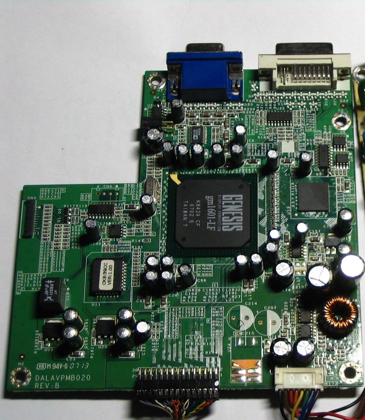

Ich habe jetzt 6 Kondensatoren ausgetauscht, 3 weitere fehlen noch,
trotzdem läuft der Monitor bereits wieder wie geölt. Das Foto zeigt zwei
neu gelötete 1000µf neben der Drossel rechts unten auf der grünen
Platine. Sechs weitere mit 100µf sind bereits am aufplatzen. Vier von
diesen habe ich nach dem auslöten nachgemessen und sie haben Werte
zwischen 1-9µF. Ist das normal nach 3 Jahren Betriebszeit mit 10 Stunden
täglich?
Ich habe eine RDS80 Lötstation und hatte wirklich Schwierigkeiten, die
Lötaugen auf der Masseseite frei zu bekommen. Der Entlötdraht ist mir
bei 410° Hitze buchstäblich festgebraten und ich kann von Glück sagen,
dass die Platine sehr robust ist, denn sonst sonst wären wohl einige
Lötaugen abgewesen. Das Auslöten habe gerade so geschafft in dem ich
Standardlot (verbleit) hinzugefügt habe. Für das Freimachen habe ich
Zahnarztbesteck (Spitze) zu Hilfe genommen, sonst hätte keine Chance
bestanden.
Liegts an meiner Station oder hat das Industrielot eine so viel höhere
Schmelztemperatur? Ausserdem, was macht das Bauteil (RBS31) links unten
indem eine Kugel enthalten ist? Das es eine Fototransistor ist, weiss
ich mittlerweile aber welche Funktion hat die Kugel darin?

von Spade, Sam (Gast)
Hier noch das Bild. (Klappt nur von einem anderen Benutzeraccount.)
>Gute Elkos haben keinen 85-Grad Aufdruck, sondern 105 und sind LOW-ESR.
Die habe ich jetzt auch reingemacht. Alte Kondensatoren sind (waren) vom
Typ Teapo, 105°.
von Andreas (Gast)
Also mir scheint da sind noch 5 Elkos, die sich bereits wölben und
getauscht werden sollten.
Grüße
Andreas
Mindestens die vier unten links sind fällig, und die kleinen rechts
oberhalb der Drossel/Spule auch.
Ich habe schon weiter gelötet als man auf dem Foto sehen kann. Von den
Sechsen auf dem Foto sind vier bereits erledigt. Morgen kommt Nachschub
und dann kann ich endlich das Gehäuse wieder komplett zusammenbauen. In
drei Jahren gucke ich da aber auf jeden Fall nochmal rein.
