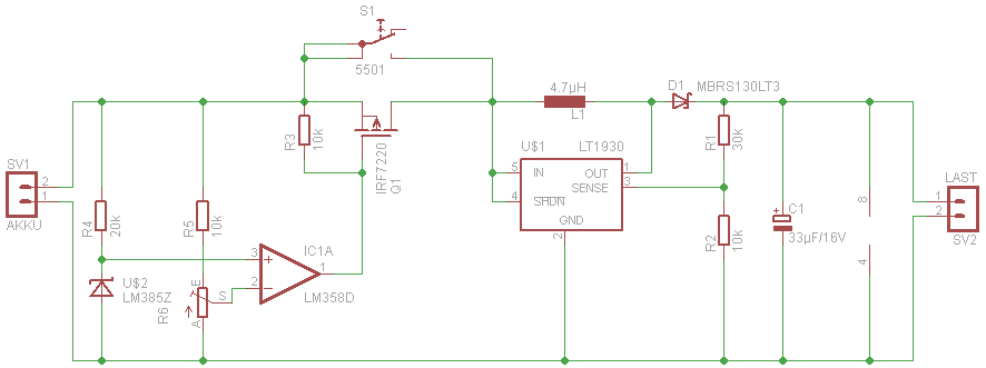

Moin,
ich hab vor einen Step-Up Wandler zu bauen, der mir aus 3 Mignon-Akkus 5
Volt macht und bei 2.4V Akkuspannung abschaltet. Das ganze soll als
mobiles Ladegerät für mein Navigationssystem dienen.
Bevor ich die Teile jetzt aber bestelle, würde ich mich freuen, wenn
jemand über den angehängten Schaltplan schauen kann, ob das so
funktioniert. Besonders bei der Unterspannungsabschaltung bin ich mir
unsicher.
Gedacht ist, dass das Gerät mit dem Taster eingeschaltet wird. Der
Op-Amp (wird ein TS912, keine LM358) wird dann mit durch die 5V versorgt
und den FET so lange durchschalten lassen, bis die Spannung unter 2.4V
fällt.
Da mußt du dir auch noch was überlegen:
In der jetzigen Beschaltung läuft das Ding einfach los, solange noch
ausreichend Spannung da ist. Der Taster dient bestenfalls dem Start bei
Unterspannung...
> Besonders bei der Unterspannungsabschaltung bin ich mir unsicher.
Warum verwendest du zum Abschalten nicht den Shutdown-Eingang vom
Schaltregler?

Ohne Hysterese passiert folgendes:
1. Akku hat Unterspannung, MOSFET schaltet ab.
2. Akkuspannung steigt leicht durch fehlende Last
3. MOSFET schaltet wieder ein, Akkuspannung sinkt wieder
4. GOTO 1
Bedingung für Oszillator erfüllt.
> Schaltregler?
Weil ich damit ja nur den Schaltregler ausschalte, dann hab ich immer
noch die restlichen Volt des Akkus am Ausgang anliegen und ich weiß
nicht, wie gut mein Navi damit umgehen kann.
>4. GOTO 1
Punkt 1 u. 2. kann ich soweit nachvollziehen. Aber Punkt 3...warum
schaltet der Mosfet wieder ein? Das ist ein P-Channel FET und durch R3
wird das Gate auf den selben Spannungspegel gehalten wie Source, somit
dürfte der doch nicht schalten?

> ob das so funktioniert.
Wenn du wenigstens geschrieben hättest, wie viel Strom du brauchst, der
LT1930 schafft ungefähr 330mA/5V aus 2.7V.
Du hast entdeckt, daß Step-Up eine blöde Richtung ist, weil auch im
abgeschaltetetn Zustand (SHDN=aus) die Batteriespannung durch die Diode
kommt und weiter entladen wird.
Aber es gibt durchaus Regler, die das können. Und wenn du schon LT1930
kaufst, kauf lieber LT1579. Der kann das, ganz ohne externen MOSFET UND
enthält den LowBatteryDetector ganz ohne externe OpAmp und externe
Refernzspannung.
Weitere Regler wären LTC3440 oder TPS76801.
Ein Ausgangstransistor, der mit dem SHDN zusammen angesteuert wird, wäre
eine Lösung.
