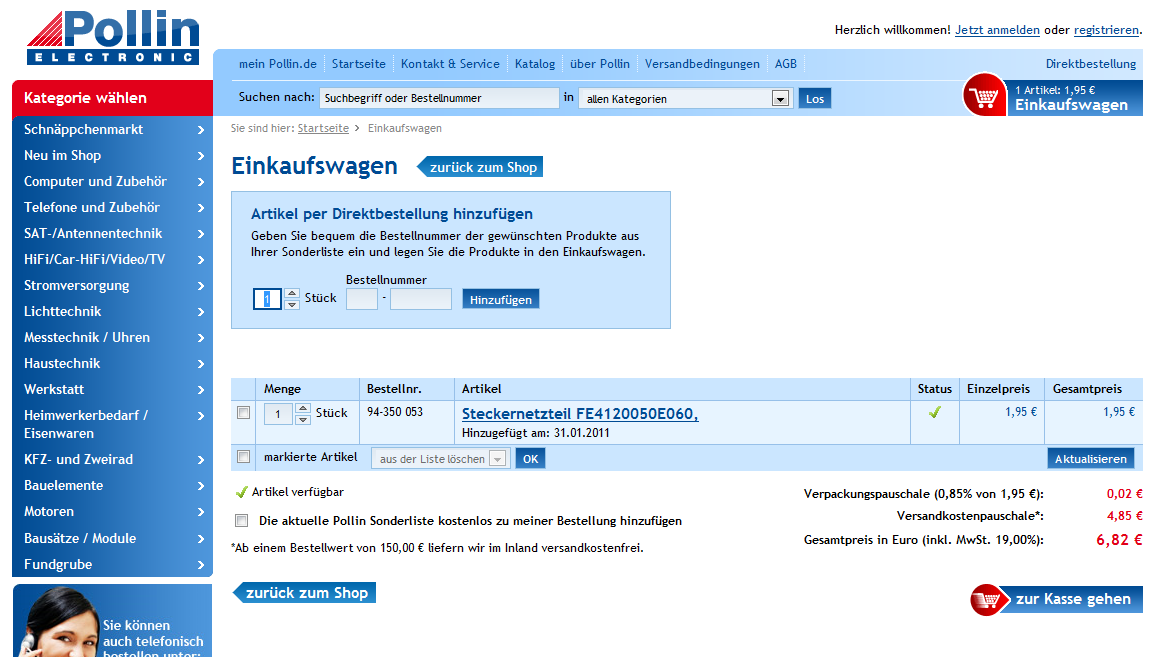

Mit einer Bestellung bei Pollin oder Reichelt (Netzteil oder gleich ein hub wo ein netzteil dabei ist) könnte ich meine Mutter wohl heute noch beruhigen auch wenns vielleicht erst in 2-3 Tagen ankommt. Immerhin mache ich dann ja was dafür dass es bald geht. 1,99 Artikelpreis und das dreifache an versand ist halt auch nicht sehr wirtschaftlich.

Wäre dieses Netzteil (5V 0,6 A) überhaupt geeignet oder würdet ihr ein stärkerers nehmen? Was zieht so ein UMTS Stick? Laut USB Spec sind ja nur 0,5 A zulässig aber manche Geräte halten sich da nicht so dran Bstellnummer 94-350 053 Typ FE4120050E600 Preis 1,95
