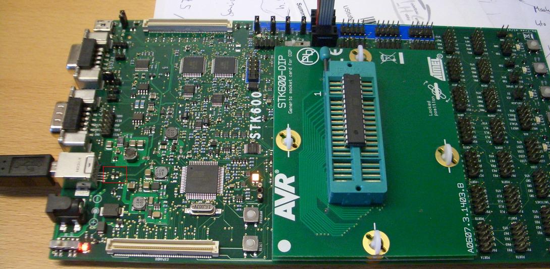

Hallo allerseits!
Ich habe leider mein STK600 heute Abend an einen (leider Gottes)
billigen USB-Hub mit externer Stromversorgung gehängt und prompt hat
sich die Qualität des Hubs gezeigt: Das Bauteil, welches ihr rot
umrandet im Bild seht (Gleichrichter?) hat ein bisschen gedampft und das
STK600 wird nun nicht mehr vom PC erkannt (die Power-LED leuchtet zwar,
aber das war dann auch). Die Spannung für den Target-µC scheint davon
auch betroffen zu sein (ich hoffe nicht mehr!). Auch über ein Netzteil
bekommt das Target keine Spannung mehr..
Leider kann ich nicht mehr richtig erkennen, was auf dem Bauteil steht.
Würde es gerne austauschen. Kann mir jemand von euch weiterhelfen und
mir mitteilen, um welches Bauteil es sich handelt?
Ich würde mich sehr freuen!
LG,
Kris

Viele Danke für die rasche Antwort und den Tipp plus Link! Aber leider
tut sich da gar nix bleibt kalt :(
Also das markierte Bauteil ist definitv hin, man sieht zur Hälfte die
Beschriftung nicht mehr. Vor dem USB Port liegt noch ne Spannung an,
dahinter nicht mehr. Gehe ich den Recht in der Annahme, dass es sich um
einen Gleichrichter handelt?

sorry, ich hatte gehofft, dass ein Besitzer eines STK600 mir evtl. sagen
kann, was auf diesem Teil steht, damit ich es bei ersetzen kann. Wer ein
STK600 hat, sollte anhand des Fotos kein Problem haben das betreffende
Teil zu identifizieren. Bei meinem ists wie gesagt nicht mehr lesbar
aufgrund der Beschädigung. Ich hoffe mit dem nun angehängten Bild läßt
sich das Bauteil besser finden, als auf dem Ausschnitt. Siehe roter
Rahmen. Um das Teil ist relativ viel Platz.
Dieser Thread Beitrag "STK500 kein VTARGET mehr?" und der
Schaltplan des STK500 haben mich mittlerweile zu der Annahme gebracht,
dass es sich hierbei um einen Überspannungsschutz handelt (BAT74?).
Würde von Größe und Aussehen hinhauen..

Ich hab hier "p R1" und quer dazu "7n" drauf...
Überspannungsschutz triffts schon. Das Problem dürfte aber
tiefgreifender sein, die durch Teilauflösung geschützten Leitungen gehen
direkt auf den Atmel Prozessor ...

Ok, erstmal vielen Dank bis hierhin. Ich werde das Ding ersetzen, und
dann gehts weiter.. oder auch nicht.
