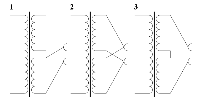

Hallo! Ich habe bei Conrad einen Trenntrafo primär 230V und sekundär 2x115V gekauft uud in ein Gehäuse verbaut. Wenn ich jetzt mit dem Multimeter die Sekundärspannung messe bekomme ich einen Wert von 290V?! Ist da der Trafo nicht in Ordnung od. kann ich diesen so als Trenntrafo verwenden??? lg LS

@Maddin, jetzt gucke Dir mal deine drei Bildchen an, und überlege ganz tief, mit welcher Variante man überhaupt so in etwa in den Bereich von 290V könnte - dann wirste feststellen, daß man eigentlich nur an eine Variante denken kann - oder? (unter dem Aspekt, daß ein 30W-Trafo ein Weichei ist, sind 290W nicht unerwartet).

Hallo! Da kann man nicht viel vertauschen: primär sind 2 Anschlüße, sekundär sind 4 Anschlüße (2x115V). Ich habe auf Primärseite die 230V vom Netz und Sekundärseitig die beiden Mittleren verbunden und an den beiden Äußeren nehme ich die 290V ab! mfg
