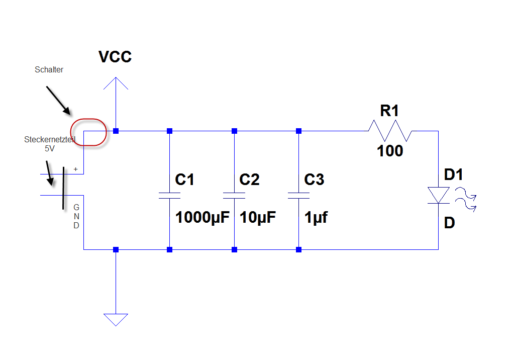

ich habe ein Frage und zwar hab ich hier eine Skize meines der
Stromzufuhr für mein Atmega angehängt. Die frage ist wenn ich wie hier
eingezeichnet einene Schalter implementiere funktioniert der dann wie
ein Ein-/Ausschalter sodass kein strom mehr aus der steckdose gezogen
wird?
Vielen Dank schomal im vorraus.

Jein...deine Schaltung wird dann keinen Strom mehr ziehen - das ist
klar...die Schaltung wird aufgrund der ELKOs noch eine kleine Zeit
weiterlaufen, aber die Energie kommt nicht mehr aus der Steckdose.
ABER: Dein Steckernetzteil wird trotzdem weiter Strom verbrauchen. Wenn
es eines mit Trafo ist, eh. Und ein günstiges Schaltnetzteil wird kein 0
Watt-Typ sein. Also ein minimaler Strom wird trotzdem gezogen werden, es
sei denn, das SNT schaltet sich wirklich ab im Standby.

Ahso also kann ich es nur verwenden um z.b. der schaltung den strom zu
entziehen natürlich dauert es ein bisschen bis die kondensatoren
entladen sind und dannach wieder einschalten, aber wenn ich den saft
ganz weg haben will muss ich immer noch den stecker ziehen?
Ok danke :)

Allerdings hat dein Schalter an dieser Stelle keine lange Lebensdauer.
Der 1000uF Elko hinter dem Schalter bildet im Einschaltmoment praktisch
einen Kurzschluss und das halten die Schalterkontakte auf dauer nicht
aus. Besser ist es den 1000 uF Kondensator vor dem Schalter einzubauen
und immer geladen zu lassen.

Warum holst du dir nicht gleich eine 230V Steckerleiste mit ein und
ON/OFF-Schalter?
Du wirst immer einen minimalen Stromverbrauch am Netzteil haben. Dieser
ist allerdenings sehr gering. Am besten du nimmst dazu ein
Schaltnetzteil und misst den Ruhestrom.
