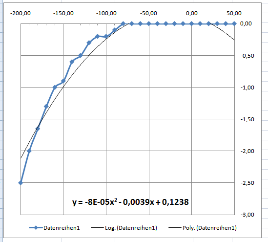

Mein Problem:
Ein PT100-Messverstärker liefert für Temperaturen kleiner -80°C einen
Fehler, der bis -200°C immer größer wird.
Im Anhang ist eine Tabelle mit diversen Werten.
Also, z.B. bei -200,0°C liefert der Messverstärker -202,5°C.
Unbefangen wie ich bin, hab das mal in Excel eingegeben und mir das
xy-Diagramm(blau) zeichnen lassen. Dazu hat Excel die Trendlinie(rot)
erstellt mit der zugehörigen Formel.
Das Berechnen eines Fehlers hiermit funktioniert bei mir nicht.
Für x = -180° rechne ich wie folgt:
y = -0,0002x^2 - 0,0291x - 1,2969
y = (-0,0002*32400) -(0,0291 * -180) - 1,2969
y =      -6,48      -     -5,238     - 1,2969
y = -2,5389°
Laut Tabelle darf der Fehler nur bei -1,65° liegen.
Was mache ich falsch?

Ich weiß nicht, wie Excel zu dieser Formel kommt, aber IMHO stimmt die
nicht. Die eingezeichnete Kurve ist damit nicht zu reproduzieren.
Kannst du mal mehr Kommastellen insbesondere beim quadratischen Term
ansehen.

Ich habe mal weitere Messwerte bis +50,0° mitberechnent. Da diese
zusätzlichen Werte aber alle einen Fehler von 0,0° haben dominieren
diese auch den Trend bei den Fehlerbehafteten Werten, so dass dort die
Trendlinie auch optisch sich weiter vom Original entfernt.
Einen logarithmischen Verlauf kann ich auf grund der negativen Werte
nicht durchführen. Am Anfang meiner Messreihen hatte ich aber mit
positiven Werten gearbeitet, da hat Excel zwar eine ln(x)-Trendlinie
gezeichnet, die war aber optisch und rechnerich 'leicht' daneben.

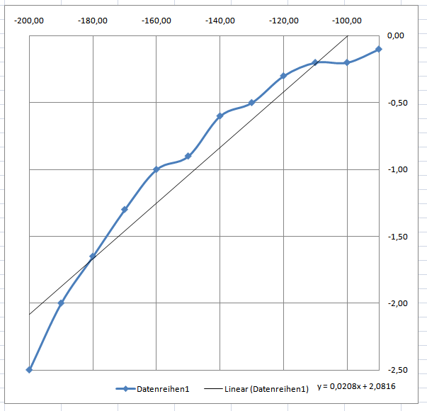

Ich habe mal mit der linearen Trendlinie gespielt. Naja, so maximal 0,5°
Abweichnung ist auch nicht schlecht.(Anhang)

Die Kurve an sich ist ja nicht so schlecht. Siehe die eingezeichnete
rote Linie.
Aber: Die Ausgabe der zugehörigen Gleichung ist mies! Die ist bei der
Ausgabe zu stark gerundet und der Fragesteller hat die Koeffizienten
ohne sie zu hinterfragen einfach verwendet. Durch diese Rundung hat sich
aber eine ganz andere (sehr viel schlechtere) Kurve ergeben.
Darum, und nur darum, geht es hier im Sinne der Fragestellung.
Und natürlich auch, dass man auch einem Computer Zahlenwerte nicht
einfach ins Blaue hinein glaubt, sondern sich erst mal ansieht, was denn
da eigentlich rausgekommen ist.
Daher auch der Verweis auf BWL-er. Für die reicht es, wenn da was
rauskommt. Aber ein Techniker muss weiter denken und sich zb fragen:
0.0002, warum 0.0002? Echt, 0.0002 ganz exakt? Nur 1 signifikante
Stelle? Hmmm. Das glaub ich nicht. Nicht solange da bei mehr
Kommastellen nicht eine 0.00020 auftaucht. Und siehe da: Bei mehr
Kommastellen erweist sich dann die 0.0002 als 0.00017 und zusammen mit
der 2. Potenz von x ergibt das dann schon ganz andere Werte.

Ja, du hast recht. Aber ich musste erst mal verstehen was du meinst.
Autor: micha (Gast),Datum: 01.02.2011 16:30 hat mich auf die
Formatierung bei den Trendoptions gebracht.
Und siehe da, jetzt gibt es nur noch eine Abweichung von ca. 0,1°.
Mit 9 Stellen h.d.K. sieht die Formel so aus:
y = -0,000173327x2 - 0,029080919x - 1,296853147
