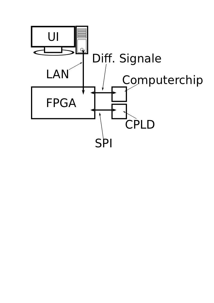

Hallo Sorry, war ne Zeit lang nicht hier. Amuesierte mich ueber eure Antworten:) Der Grund warum ich nicht mehr sagte war, dass ich selbst nicht weiss, was ich machen soll... Also der Nutzer sieht ein Programm in C++, in dem er irgendwas einstellen kann. Dieses Programm kommuniziert mit einer VHDL-Entity, welche dann Daten an den Chip sendet. Es geht nicht darum, ein C++-Programm zu schreiben, welches nach VHDL synthetisiert wird! Nutzer <-> C++-Programm <-> VHDL-Entity <-> CHIP Mein Gedanke war immer, dass man das C++-Programm schreibt und dann das VHDL-Entity und wenn alles klappt, kommunizieren die miteinander. Ist das klar genug? Entschuldigung fuer alles. Es handelt sich uebrigens um Hardware, welche ueber den Computer gesteuert wird. Brauche nur ein generelles Konzept. spezielles fuchtele ich dann durch.

@Klaus Falser: Vielleicht druecke ich mich immer richtig aus, aber ich weiss sehr wohl, was VHDL ist:). Nur nicht immer, was VHDL alles kann. Vielleicht hilft das angehaengte Bild....
Ranjeet Kuruvilla schrieb: > Vielleicht hilft das angehaengte Bild.... Warum nicht gleich so? Ranjeet Kuruvilla schrieb: > Nutzer <-> C++-Programm <-> VHDL-Entity <-> CHIP Welches C++ Programm meinst Du? Du solltest die oben genannte Kette noch verfeinern, z.B. Hardware Software PC C++ Programm -> LAN Socket(??) -> FPGA Microblaze -> Microblaze C-Programm -> VHDL Peripherie Register interface -> Chip ??

Hallo Ranjeet Es gibt schlicht keine magische Verbindung zwischen C++ (oder einer anderen Programmiersprache) und VHDL. Da du nicht sehr auskunftsfreudig was dein eigentliches Problem ist habe ich mal Google bemüht, und werde jetzt mal etwas raten. Du hat auf der einen Seite des Virtex Ethernet und auf der anderen Seite deinen Spikey ASIC, den du mit einer VDHL Entity kontrollierst. Und das dazwischen fehlt dir noch. Das ist nicht ganz trivial, d.h. entweder einen MicroBlaze zur Implementation des Netzwerkstacks und zur Interpretation von Datenpacketen zur Steuerung deiner existierenten HW. Wenn der Datendurchsatz des MicroBlaze nicht reicht wirds allerdings aufwendig, denn dann musst du den bzw Teile des Netzwerkstacks in VHDL realisieren. Auf dem PC mit C++ ist das dann ganz normale Socketprogrammierung, d.h. Packete send und empfangen.

der will ne "SystemC" (das ist ne Obermenge von C++) testbench .. wieso rallt ihr das nicht? darüber kann er Signale ins DUT treiben und auch auslesen.. ist ne tolle Sache sowas
#2207257
@gnihihihi: Danke, genau das habe ich gesucht. @Lattice: Ja, das habe ich befuerchtet. Trotzdem danke fuer die Hilfe. Der Computerchip ist ein CPLD.
