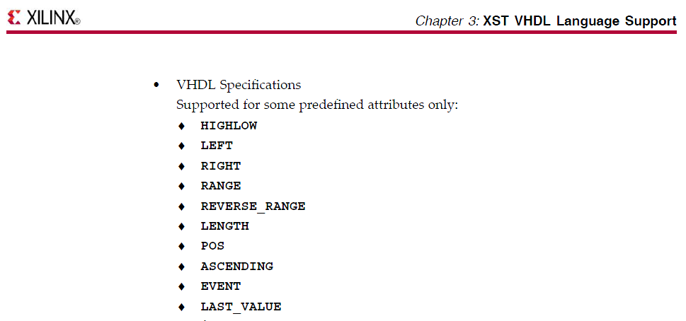

Andreas D. schrieb:
> Gibt es denn keine einfachere Lösung für die Konvertierung?
Blöderweise geht auch 'succ' nicht und auch keines der anderen
brauchbaren Attribute...
XST V12.4
VHDL Specifications
• Attribute
Supported for some predefined attributes only:
– HIGH
– LOW
– LEFT
– RIGHT
– RANGE
– REVERSE_RANGE
– LENGTH
– POS
– ASCENDING
– EVENT
– LAST_VALUE
