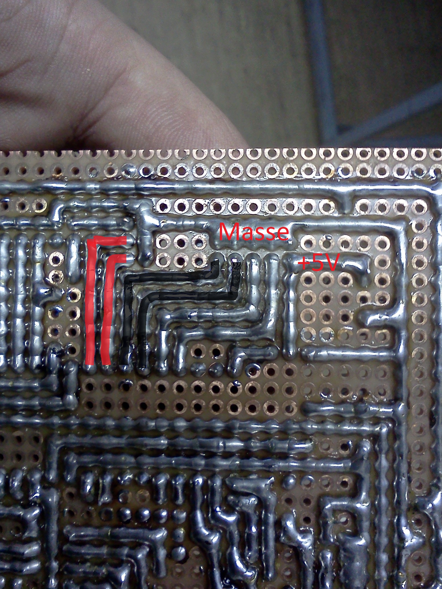

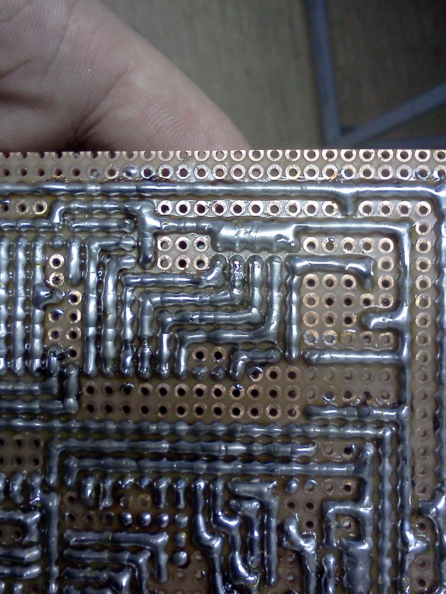

Hier mal ein Bild der Schaltung. In der Mitte des Bildes sind die
Leiterbahnen um die es geht.
von U.R. Schmitt (Gast)
Marc schrieb:
> Software Fehler schließe ich aus. Die Software funktioniert.
Dann bist du der erste Mensch der Welt der es schafft eine Software ohne
Fehler zu schreiben.
von johnny (Gast)
Aber Kunstvoll gelötet! Bei mir wäre das sicher eine großer Klecks
Lötzinn geworden :)
von Marc (Gast)
Dann erklär mir mal wieso das funktioniert wenn ich die Kabel direkt an
die Pins löte?
Wo macht die Software da einen unterschied?
von Marc (Gast)
Danke ;-)
Ich musste die Bahen vollverzinnen weil die Platine später großen
vibrationen ausgesetzt ist ;-)
Und weil´s besser aussieht :-D

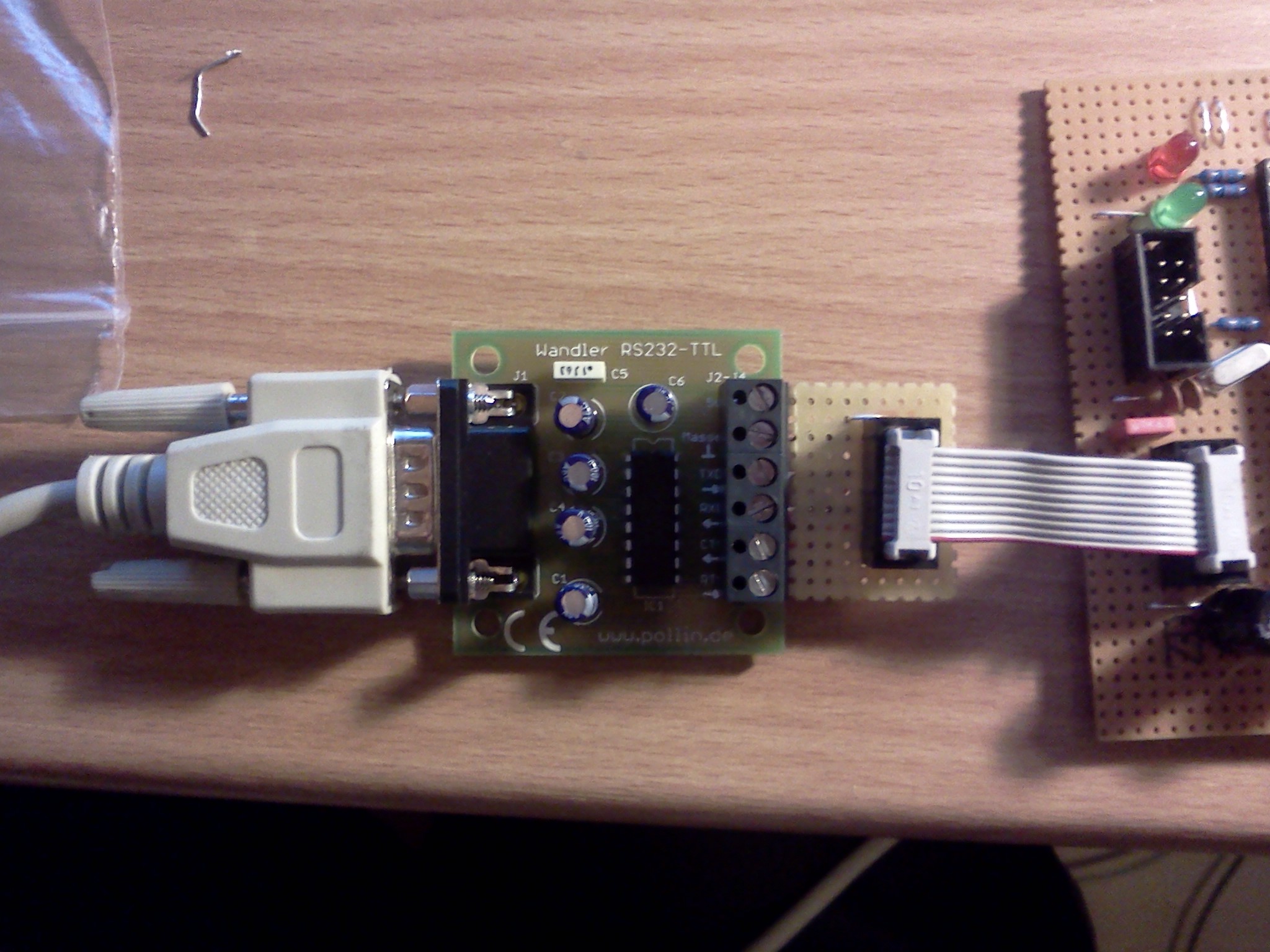

Ich lad ein Bild hoch!
von Marc (Gast)
So das ist meine Verbindung!
von Karl H. (kbuchegg)
Alles abklappern, durchklingeln, etc.
Woher bezieht der MAX seine Stromversorgung?
Ist mir auch schon passiert, dass ich in der Pressverbindung der
Quetschverbindungen in der Buchse keinen vernünftigen Kontakt hatte.
Ist das Flachbandkabel am rechten Pfostensteckverbinder schief gepresst.
Oder sieht das nur so aus?
MfG Spess

von Marc (Gast)
DerAlbi schrieb:
> Haste auch an die Masseverbindung gedacht?
Jap :-)
Ja leicht schief! Das Kabel nehme ich aber auch zum Flashen per ISP!
Geht wunderbar :-)

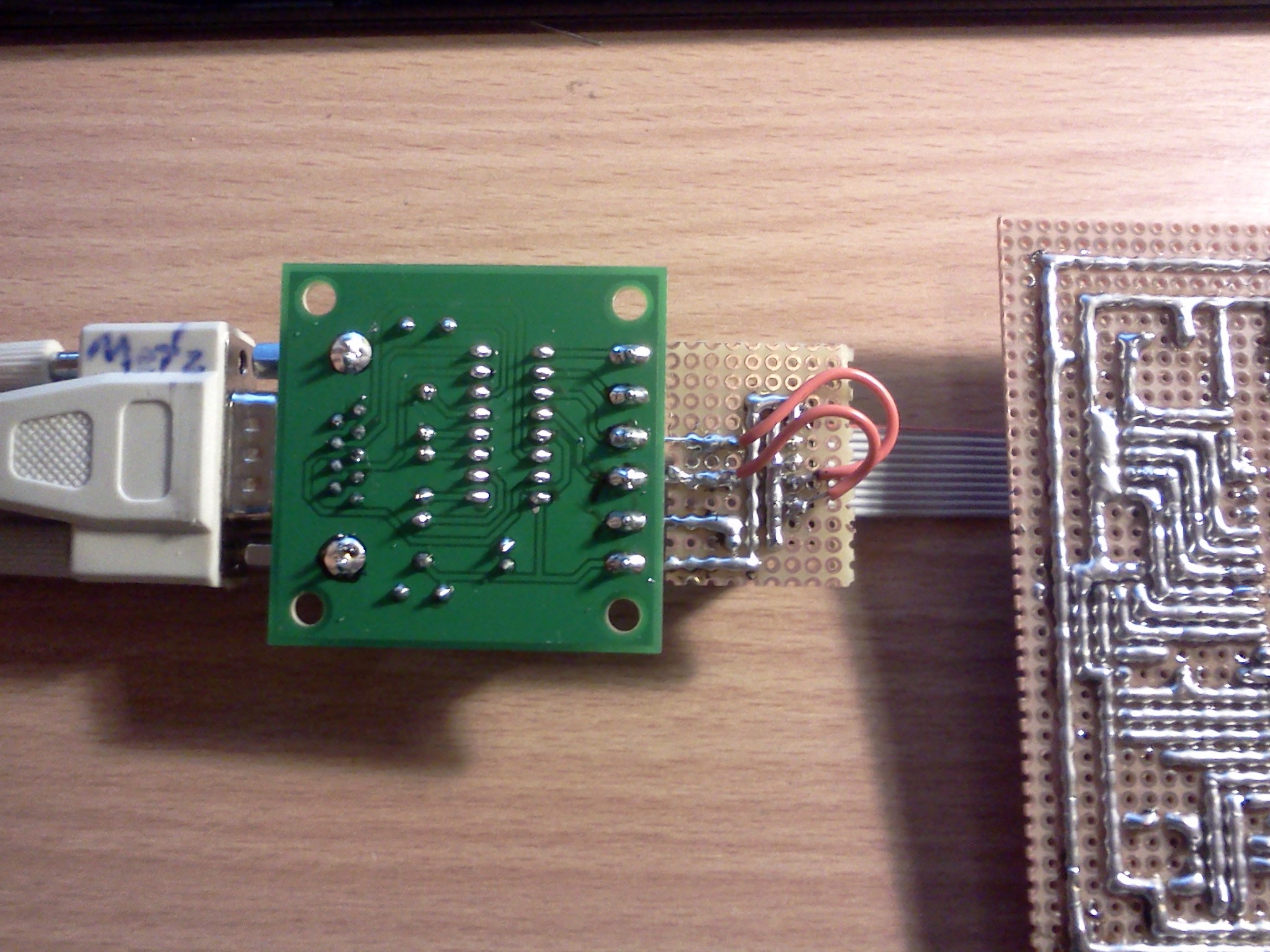

von Marc (Gast)
Bitte :-)

von Marc (Gast)
Habe es auch mal so probiert...
von Marc (Gast)
Geht immer noch nicht!
Es geht nur wenn:
Ich die Leiterbahnen von Rx0 und Tx0 kappe
Und die Kabel vom Max232 direkt an den Pins vom UC anlöte!

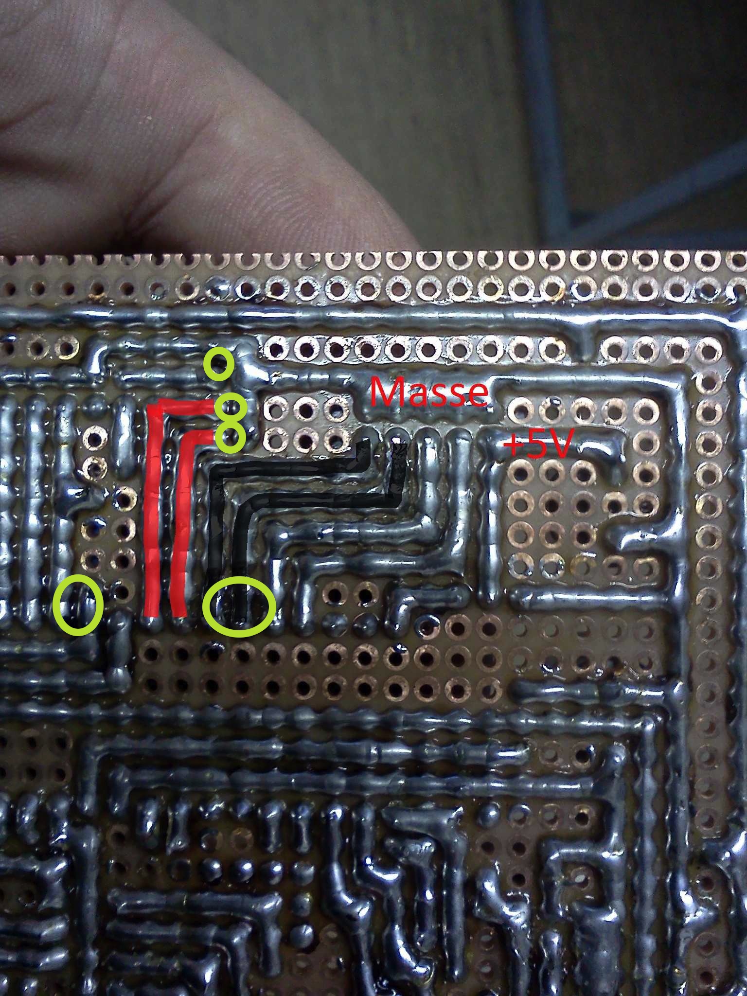

wieder: In der Hälfte aufmachen und dort die Kabel ran (die
vorhergehende Kappstelle natürlich wieder zumachen)
Oder nimm mal ein Ohmmeter und miss nach, ob da eine Brücke auf der
massiv verzinnten Platine ist...
Oder dass da eine Brücke zwischen den Beinchen des IC-Sokels ist...
Ich würde da jetzt den uC ausstecken, einen gut geladenen 6V Bleiakku
nehmen, und dann mal mit dicken Drähten auf die fraglichen Leitungen
gehen. Dann stellt sich schnell raus, wo die Lotbrücke ist!

Was ist das für eine grüne Platine?
Da sitzt ein MAX232 drauf, richtig?
VCC, GND kommen über die beiden grauen Leitungen.
Was hängt da dran? Ein Netzteil?
Was soll die kleine Fummelplatine unter der
grünen Platine? Was ist da drauf? Was passiert
wenn du die einfach weg lässt?
Tut mir leid, aber ich bin jetzt weg.
Es gibt zu viele offene Fragen.
von holger (Gast)
BTW: Ich denke das Flachbandkabel hat einen Kurzen
so schief wie das eingepresst ist.
von Thomas E. (thomase)
Das ist schon vor über zwei Stunden jemandem aufgefallen.
Aber das Flashen soll mit diesem Kabel gehen.
Daß dafür nur 6 der 10 Leitungen benutzt werden, ist natürlich
irrelevant.
mfg.

Genau das ist der TTL-RS232 Adapter von Pollin :-) VCC und GND werden
von der 5V stabilisierung der Lochrasterplatine abgegriffen
Das ist nur eine Pfostenbuchse die die 4 Benötigten andern rausführt.
Hab ich auch schon probiert.

Habe den TTL-RS232 wandler nun mal an mein "selfmade" Midi Controller
angeschlossen.
Die Debugausgeben klappen. Auch das sprechen mit dem UC klappt!
Es funktioniert also nur auf der einen Platine nicht!
Und auch nur wenn die Lieterbahnen für Tx und Rx angeschlossen sind.
Wenn die Leiterhbahnen nicht am UC hängen geht es.
Hier nochmal ein Bild zum besseren Verständniss.
Die Rot markierten Leiterbahnen sind die Leitungen vom Quarz!
Die Schwaren die Leitungen von Rx0 und Tx0. Wo Masse und +5V ist habe
ich auch mal mit Paint reingemalt :-)
von Jan S. (jan_s)
Und was sagt uns das nun?
Die Abstände deiner Lötzinn Bahnen sind schon sehr gering, evtl. eine
kapazitive Kopplung zwischen beiden.
von Marc (Gast)
Ich hatte mal schon alle ausgekratzt.
Kann man da einen Pull-Up oder-Down Widerstande rein machen?
von Jan S. (jan_s)
Kann man, bringt aber vermutlich genau null.
Mess mal den Widerstand zwischen diesen Bahnen, natürlich ohne
Controller und Wandler, wenn du das nicht schon getan hast.

von nicht "Gast" (Gast)
das ganze Flussmittel zwischen den Bleibahnen da wirkt sich bestimmt
auch nicht sehr positiv drauf aus....
von Marc (Gast)
Werde das mal heute auf der Arbeit entfernen...
Dann mal schauen ;-)

von Michael (Gast)
Wenn ich mir nur mal die grün eingekreisten Stellen anschaue...also
wenns da mal keine Flussmittel- und Co-Brücken gibt...:(
von Charly B. (charly)
deine Farbe taugt nix, ist schon waehrend des Bilduploads
Vergilbt ;)
ne quatsch, da ist nix, i hab schon hunderte so Prototypen
aufgebaut, mit dem ohmmeter messen, entweder wenige ohm
dann iss irgendwo ein kurzer, wenn mehr als 50-100 Kiloohm
sind ist ein finger oder sonstwas mit im messergebniss,
intteresiert aber bei digitaltechnik nicht da die Gatter
solche werte 'ignorieren' und den ausgang trotzdem auf H
oder L schalten
hast du ein oszilliguck ?, oder leih dir eins
i wuerd als erstes versuchen die komunikation ohne UC
hinzubekommen, mit der bruecke im sokel des UC (Rx-Tx)
solange das nicht funktioniert ist alles andere 'im ganz
trueben wasser fischen'
wie ist deine PLZ Mark ? event. ist ja jemand hier
in deiner naehe
vlG
Charly
von df1as (Gast)
Nochmal ordentlich einfluxen und alle betroffenen "Leiterbahnen"
nachlöten/nachziehen (mit dem vorhandenen Zinn), insbesondere dort, wo
IC- bzw. Sockelbeinchen gesteckt sind. Man kann durch die Zinnwülste ja
keinen Pin mehr erkennen. Also: while (geht_nicht == true) {nachlöten
PS: Mega-Öhmer machen nun wirklich gar nichts. Ist kein tolles Ergebnis,
aber was soll's.
