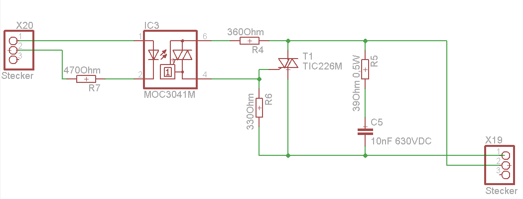

ich möchte über meinen AVR einen Tric ansteuern.
Hab mal einen Schaltplan angehängt mit den Bauteilen die ich verwenden
möchte, bzw. schon habe. Einbauen möchte ist die Schaltung dann in ein
kleines Kunststoffgehäuse welches keine Lüftungsschlitze besitzt. Muß
ich den Triac überhaupt kühlen bei einer Last von nur 20W??
Welche Spannung liegt eigentlich am Optokoppler an? Etwa 230V bei dem
geringen Abstand der Kontakte.
Hoffe das ich das so bauen kann!
Bauteile:
TIC 226M  TRIAC 8A/600V
MOC 3041
MKS-4 10N  WIMA Polyester-Kondensator, 20%
Widerstand 330Ohm 0,6W
Widerstand 360Ohm 0,6W
Widerstand 39Ohm 1W
Vielen Dank
Gruß Patrick

Ohne Snubber, ohne VDR, ohne Feinsicherung, mit unbekannter
Spannungsfestigkeit von TRIAC und Optokoppler würde ICH mir durchaus
Sorgen machen.

Erstaunlich, dass so eine gefährliche Unsitte hier nach 9 Jahren immer
noch unkommentiert steht.
Ein Opto-Triac, das explizit für 115 VAC-Netz vorgesehen ist, hat am 230
VAC (oder war es damals noch 220 VAC) absolut nichts zu suchen. Eine
kleine Überspannung auf dem Netz und das Ding ist hin.
(Im Datenblatt erster Stichpunkt unter Features: "Simplifies Logic
Control of 115 VAC Power")

stimmt und es gibt jetzt optotriac für kleine geld die 800v abkönnen und
gespreizte anschlüsse haben --> mehr abstand.
und auch 800v triac sind mittlerweile rel. billig zu haben.

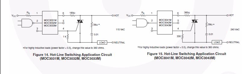

Yep, die 115V beziehen sich auf die MOC303x Typen.... Auf Seite 7 im DB
ist dann extra der MOC304x Typ für 240VAC beschrieben.
.. hatte die Teile oft im Einsatz.
Grüße, Rudi

Rudi schrieb:
> Auf Seite 7 im DB ist dann extra der MOC304x Typ für 240VAC beschrieben.
Du meinst den 2 Phasen oder - eher seltenen - 3 Phasen Wechselstrom im
115 VAC Netz, i.e. 207V ?
Für 230V sollte man schon auf eine 600V Typen gehen.

Rudi schrieb:
> unser ganz normales deutsches Netz mit 230 V. Datenblatt von Onsemi
> (fairchild).
Nützt nichts, weil ein VDR für das 230V~ - 240V~ Netz 300V haben muss
und typischerweise bis 710V durchlässt, da reicht kein 600V Halbleiter,
sondern nur 800V Typen.
Störungsfreie Netze wie Fairchuld sie haben will sind rar.
Komisch, da schreibt Motorola im Datenblatt von 1995 also Unsinn an den
Anfang: "They are designed for use with a triac in the interface of
logic systems to equipment powered from 115 Vac lines .." und eine Weile
später, dass nur die Versionen mit dem Zusatz "V" eine VDE-Zulassung
haben.
Es ist einfach albern, die Preisunterschiede zum 308x sind so gering,
dass ich für Einzelstücke garnicht drüber nachdenke. Da steht im Kopf
des Datenblattes: "They are designed for use with a triac in the
interface of logic systems to equipment powered from 240 Vac lines .."
