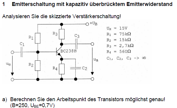

Hallo, ich habe hier eine aufgabe von meinem Prof.
in aufgabe a sollen Ib0, Ic0 und Uce0 bestimmt werden.
Die gesamte berechnung erschließt sich mir auch, da aus der Lösung
der Wert für Ib0 = 12,81 *10^-6 A ersichtlich ist.
Nur wie kommt er auf diesen Wert?

Gast #2043486
Thomas schrieb:
> die berechnung von IB0 kann ich nicht erkennen.
Der Widerstand R4 erscheint mit der Stromverstärkung 250 multipiziert
parallel zu R2. Jetzt hast du einen Spannungsteiler R1/(R2//250*R4). Der
Strom in den Widerstand 250*R4 ist der Basisstrom. Den zu berechnen
solltest du jetzt hinbekommen.

Gast #2043592
Ja ich hab das ganze schon probiert, allerdings mit Ic:
Ic = (Ub0-Ube)/(Re+(Re+Ri/B)) allerdings kommt dann ein Ic von 2,55 mA
raus was sich nicht mit der Lösung deckt.
Gast #2043609
Ub0 ist vermutlich die Leerlaufspannung des Spannungsteilers, also 2,5V?
Ist Ri dann der Innenwiderstand?
Wie kommst Du denn auf deine Formel?
Ich würde es so rechnen: Ub0 = Ri*Ib + Ube + Ie *R4
Weiterhin gilt Ie = Ib + Ic und Ic = B * Ib.
Wenn man das in die obere Gleichung einsetzt, kann man nach Ib auflösen;
und danachn Ic berechnen...
Gast #2043652
Stimmt :) hab mich beim r1+R2 vertan, tja so gehts, ein Ub0 von 0,25V
mehr bringt ein völlig anderes ERgebnis :D danke schön
daraus ergibt sich ein IB0 von 1,857 *10^-6A was ja fast mit der lösung
übereinstimmt und dann ein Ic von 2,96mA
Warum das jetzt noch abweicht weiß ich nicht aber ds ist ja nicht
schlimm.
2,96mA bekomm ich auch mit meiner o.g. formel raus also wird das schon
stimmen. danke nochmal vielmals

Gast #2043718
Also:
Ri = R1*R2/R1+R2 = 11250 Ohm
Uers = UB0 = 15V * (R2/(r1+R2)) = 2,5V
Jetzt deine Formel umgestellt(weiß nich ob ich da richtig hab):
Ib = UB0-Ube/(Ri+(R4*(1+B)) = 11,856 * 10^-6A
Gast #2043723
Berechne doch mal die angehängte Schaltung. Es kommt genau das raus, was
dein Prof. vorgegeben hat. der 140k- Widerstand ist der transformierte
Emitterwiderstand. Ich hatte das oben schon mal beschrieben.
Gast #2043762
Na leck mich fett, der fehler mit dem R1+R2 hat sich selbst da
eingeschlichen, danke Johannes dass du so viel geduld hattest, der
maschenumlauf ist mir übrigens klar geworden, ich bin jetzt um einiges
schlauer als heut morgen, danke nochmal vielmals.
@Arno, deine Variante werd ich aber auch nochmal nachvollziehen,
simuliert stimmt das auf jeden fall.
Ich muss jetzt erstmal zum training, danke euch beiden.
