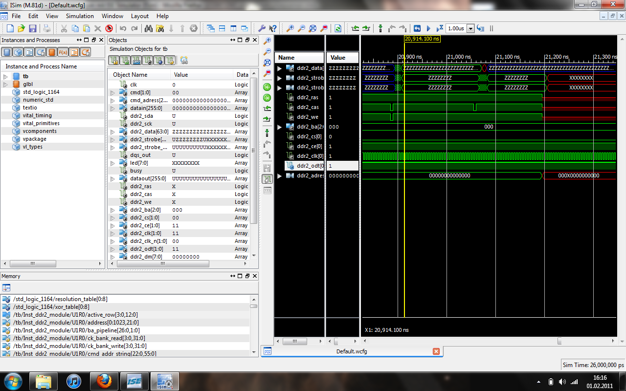

Hi
Ich habe jetzt mehr oder weniger ein DDR2 Model von Micron zum laufen
gebracht habe jetzt 2. Probleme.
1. Kommt beim Schreiben und Lesen nur 'X' rein bzw. raus.
(Beim Schreiben sagen mir das die Nachrichten von Model und beim Lesen
kommt halt nur ein 'X' beim Lesen wobei die Strobe Signale gut
aussehen!)
2. Werden iwan alle Signale zu 'X' auch die, die nur von meinem
Controller zugewiesen werden.
Hat vllt. iwer Erfahrungen mit dem Micron Model und kann mir vllt.
weiter Helfen ?
Gruß Johny
PS: Das Model ist übrigens in Verilog und mein Controller in VHDL, als
Simulator benutze ich den ISim von Xilinx!

Ich habe davon auch nicht so den Plan (nutze Quartus), aber hast du auch
beachtet, dass das DDR2-RAM auch initialisiert werden muss und dies ggf
mit simuliert wird? D.h. es braucht einige Zeit, bis es bereit ist (kann
im us-Bereich liegen, => länger simulieren und mit dem Schreiben
warten). Evtl kannst du die Initialisierung abschalten (ist bei Quartus
möglich)
Ich hoffe, dass ich Dir helfen konnte...
von cfgardiner (Gast)
Johny,
mit den Micron Verilog Modellen kannst Du meistens einen DEBUG Pragma
setzen. Es muesste dann eine Fehlermeldung geben falls irgendwas mit der
Timing /Initialisierung nicht in Ordnung ist.
Letztes Jahr irgendwann hatte ich ein Micron Exemplar mit einem Lattice
DDR2 Controller/[active-hdl | riviera] Simulator laufen. Ich musste es
wieder ausgraben falls das Debug Fenster keine Geheimnisse verrät.
Grüße,
Charles

von Johny (Gast)
Hi
So habe mal mit Initialisiert (bzw. mit die 200 µs gewartet da ich das
sonst für die Simulation abgeschaltet habe!)
Doch das Problem ist immer noch das selbe, Definiere auch alle Timings
usw. per --Define also das passt denke ich, doch das mit den X ist halt
merkwürdig da es auch die CAS, RAS und WE Leitung betrifft die ja
wirklich nur von mir beschrieben werden!
Falls noch jemand iwie ne Idee hat immer her damit :)
Gruß Johny

von Duke Scarring (Gast)
Gute Idee.
Offenbar nicht. Die Xe würde ich mir mal genau angucken.
Außerdem hast Du in Deinem Logfile auch einige Fehlermeldungen (nach den
SDF-Meldungen):
tb.Inst_ddr2_module.U1R0.cmd_task: at time 204037600.0 ps ERROR: Load Mode 0 Illegal Burst Length =  1
tb.Inst_ddr2_module.U1R0.cmd_task: at time 204037600.0 ps ERROR: Load Mode 0 Illegal CAS Latency =           0
tb.Inst_ddr2_module.U1R0.main: at time 205037600.0 ps ERROR: CAS Latency =           0 is illegal @tCK(avg) = 5000.000000
tb.Inst_ddr2_module.U1R0.main: at time 205037600.0 ps ERROR: Write Recovery =           1 is illegal @tCK(avg) = 5000.000000
tb.Inst_ddr2_module.U2R0.main: at time 205037600.0 ps ERROR: CAS Latency =           0 is illegal @tCK(avg) = 5000.000000
tb.Inst_ddr2_module.U2R0.main: at time 205037600.0 ps ERROR: Write Recovery =           1 is illegal @tCK(avg) = 5000.000000
tb.Inst_ddr2_module.U4R0.main: at time 205037600.0 ps ERROR: CAS Latency =           0 is illegal @tCK(avg) = 5000.000000
tb.Inst_ddr2_module.U4R0.main: at time 205037600.0 ps ERROR: Write Recovery =           1 is illegal @tCK(avg) = 5000.000000
tb.Inst_ddr2_module.U5R0.main: at time 205037600.0 ps ERROR: CAS Latency =           0 is illegal @tCK(avg) = 5000.000000
tb.Inst_ddr2_module.U5R0.main: at time 205037600.0 ps ERROR: Write Recovery =           1 is illegal @tCK(avg) = 5000.000000
tb.Inst_ddr2_module.U1R0.data_task: at time 220907600.0 ps ERROR: tDSS violation on DQS   bit           0
tb.Inst_ddr2_module.U1R0.data_task: at time 220907600.0 ps ERROR: tDSS violation on DQS   bit           1
tb.Inst_ddr2_module.U1R0.data_task: at time 220907600.0 ps ERROR: tDSS violation on DQS_N bit           0
tb.Inst_ddr2_module.U1R0.data_task: at time 220907600.0 ps ERROR: tDSS violation on DQS_N bit           1
Duke
von Mike G. (atom-dragon) Benutzerseite
So
Das Problem gefunden:
Bei dem Micron Model waren fertige Pakete für SODIMS usw. mit dabei!
Bei denen wurden aber die DM Bits nicht mit "durch geschleift".
Intern werden iwelche Logichen Operatoren mit den DM und DQ Bits
veranstaltet und X OR 0 oa. ergibt halt immer X :-/
Ärgerlich aber falls jemand den Thread findet hat er direkt ne Lösung!
Gruß Max
