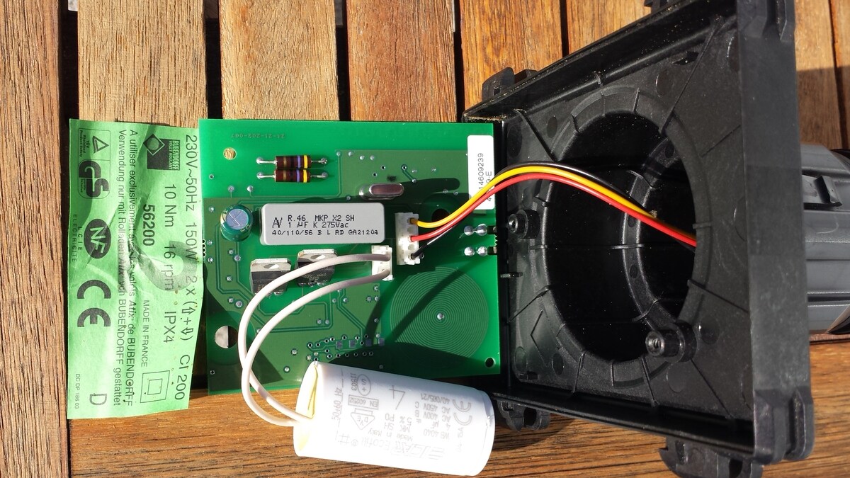

1. fotos machen (von der Platine, und von den sonstigen Innereien)
2. genaue Typenbezeichnung angeben
Hast du ein Referenz-Modell, an dem du kreuzweise Messungen und
Vertrauschnungen vornehmen kannst?

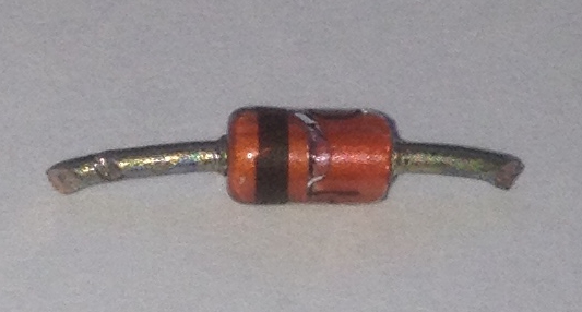

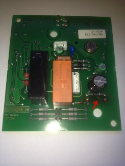

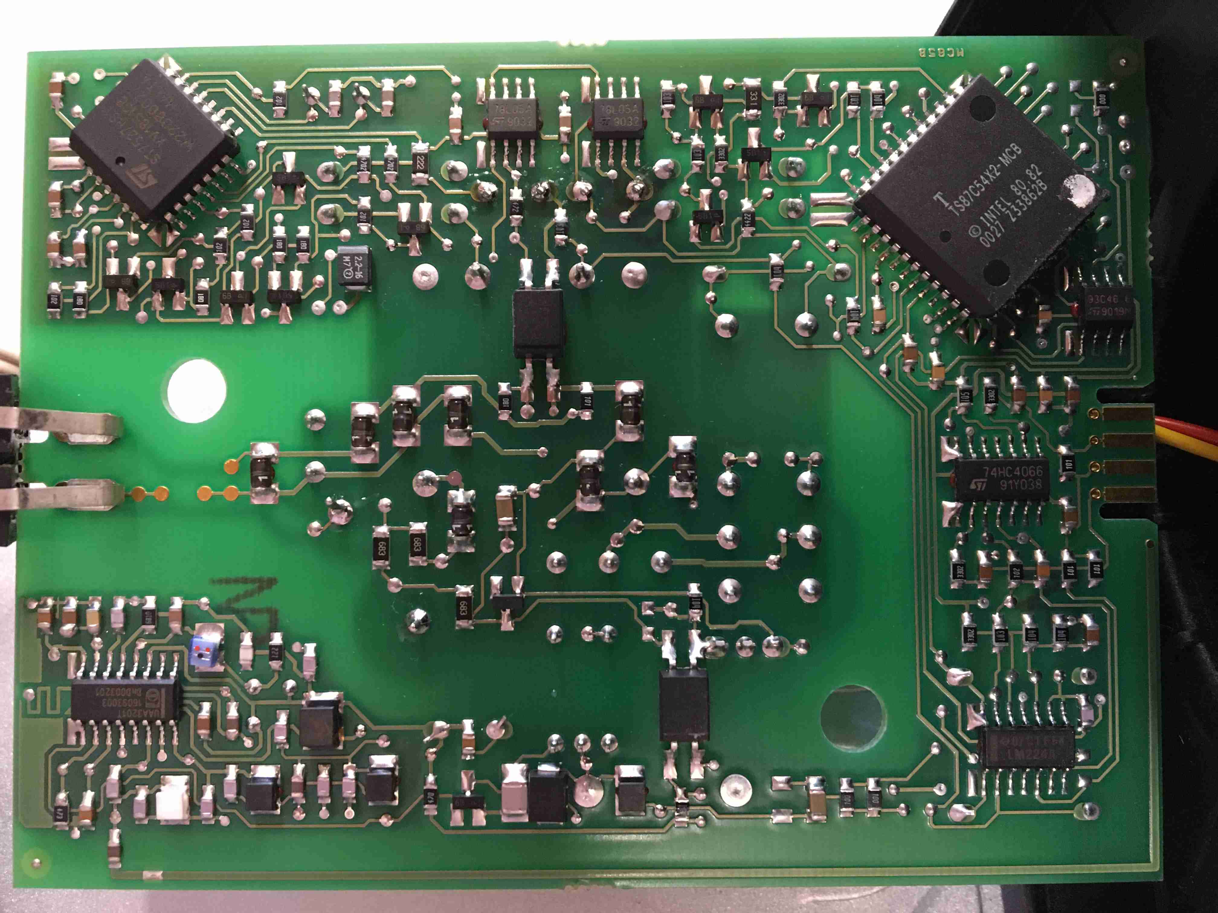

von Thiel K. (thiel)
der Beitrag ist schon etwas älter, aber anscheinend der einzige zu
diesem Problem. Bei mir ist jetzt das gleiche passiert. Die Platine
zeigt deutlich eine Überhitzung der besagten Z-Diode. Bei mir ist die
Diode mit C24PH beschriftet (siehe Bild im Anhang). Nun bin ich kein
spezialist was Bauteile angeht, ich hätte jetzt eine beliebige Zener
Diode gleicher Baugröße mit 24V dort eingesetzt. Oder kann mir jemand
einen Typ emphehlen der möglichst robust ist. Ich denke bei einer Zener
Diode kann man nicht all zu viel falsch machen, oder?
Das Ersatzteil wird nämlich nur mit Motor, Funksender und Platine
zusammen verkauft vom Hersteller für schlappe 280EUR (fast geschenkt).
Das ist mehr als wir damals für den kompletten Dachfensterrolladen
bezahlt hatten, aber wer baut das Ding schon vom Dach runter, wenn es
nicht unbedingt sein muss.
Also für einen Tipp wäre ich Dankbar.
Anbei Bild von der Platine und der Diode.
Thiel
ich würde erst mal die 3 Elkos tauschen. Wenn diese trocken gelaufen
sind, dann kann ich mir die geschilderten Zickereien gut vorstellen.
von Thiel (Gast)
habe bei mir die besagte Diode getauscht gegen eine stinknormale 24V 1,3
Watt Zener Diode gleicher Bauart. Jetzt scheint der Motor wieder
einwandfrei zu laufen. Hat mich jetzt nur 3 EUR für die Diode gekostet
(das meiste war natürlich Versandkosten). Ersatzplatine mit Handsender
wurde mir jetzt mit 120EUR angeboten. Also schon ein wenig was
gespart....
Vielleicht hilft dies mal jemand mit gleichem Problem...
Beim nächsten mal würde ich wie oben vorgeschlagen auch die
Kondensatoren mit tauschen.
Gruß Thiel

Da ich die Motorwelle jetzt ausgebaut habe würde ich natürlich gerne vor
dem Einbau prüfen, ob die Steuerung jetzt wieder funktioniert. Wenn ich
nun 230V an die Steuerung anlege u. per Funksteuerung teste (nach
unten), dann dreht sich die Welle ca. einmal um die eigene Achse u.
schaltet dann aber wieder ab. Nach oben zuckt er jetzt wieder nur ganz
kurz. Kann es sein, dass evtl. noch mehr kaputt ist? Ich habe noch die
drei Elkos besorgt u. werde die mal noch ersetzen.
In der Welle ist noch ein schwarzer runder Klotz. Ist das ein
Hallsensor? Ist an die Steuerung mittels drei Kabel angeschlossen. Habe
mir das aber noch nicht näher angeschaut. Braucht man dann dazu wirklich
den Rollladen um die Welle gewickelt bzw. ein Magnetstäbchen, damit der
Motor länger läuft.?
Wie kann ich das denn jetzt testen ohne den wieder alles draußen zu
montieren?
Danke für jegliche Tipps
malone
von Thiel (Gast)
Hallo Malone,
ich glaube nicht, dass der Motor eine gesonderte Endabschaltung hat,
sondern vielmehr eine reine Lasterkennung.
Ich habe den Motor im ausgebauten Zustand mit 220V Problemlos nach dem
austausch der Diode testen können. Motor hatte ich sogar aus der
stabwelle wo der Rolladen selbst befestigt wird ausgebaut. Also nix Hall
Sensor oder stellschrauben für die Endpunkte (Zumindest bei meinem
Modell).
Da mein Rolladen das gleiche Symptom gezeigt hatte wie deiner jetzt
Abwärts eine Umdrehung möglich, aufwärts nur ein Zucken oder gar nichts,
kontrollier nochmal die Polung deiner Zehner Diode und / oder tausche
die Elkos.

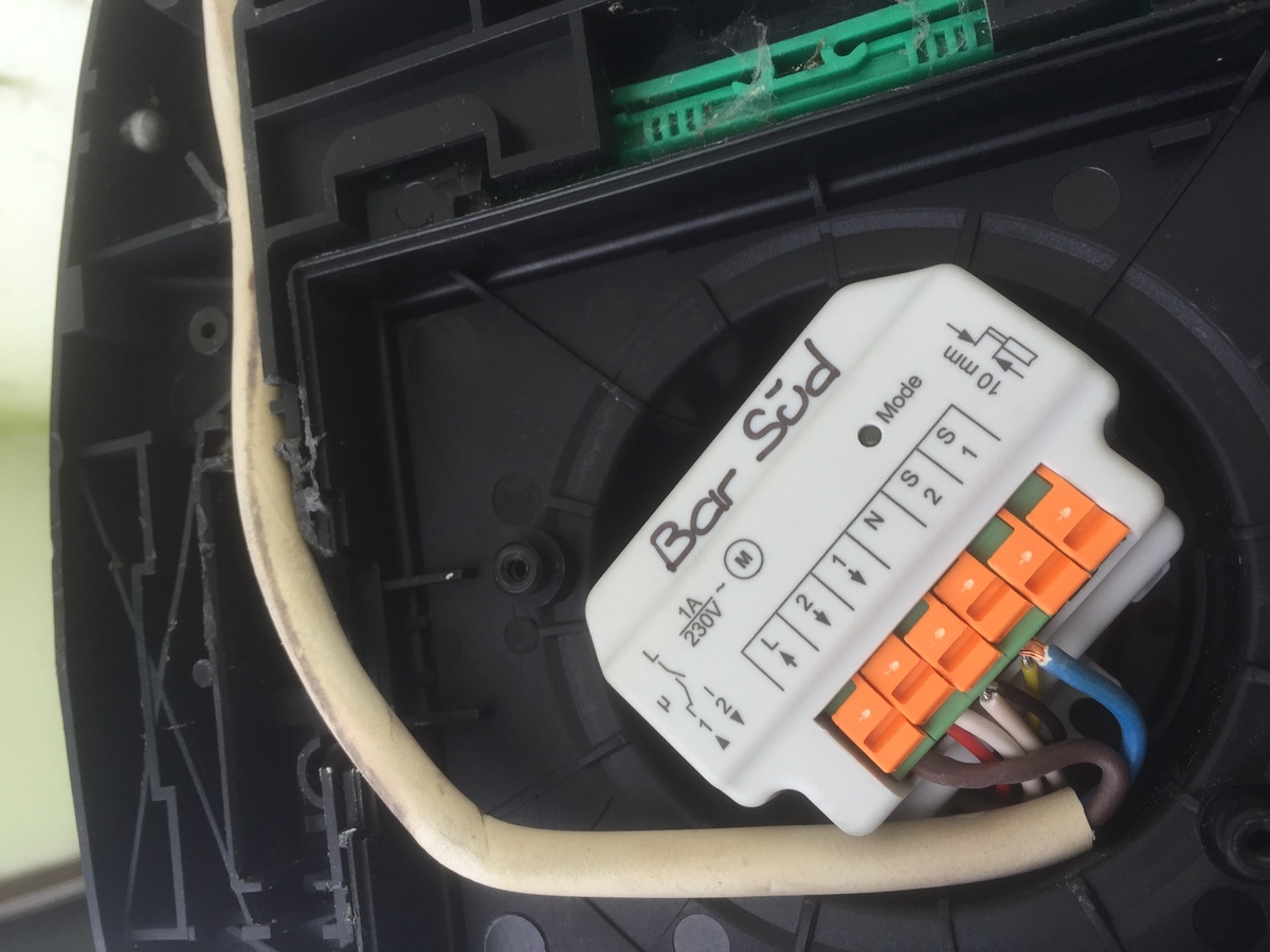

einer meiner Bubendorff MonoID Rolladen hatte ebenfalls das beschriebene
Problem. Konnte die von thiel beschriebene Zenerdiode auf der Platine
nicht feststellen. Habe nun die ganze Bubendorff Steuerung entfernt und
einen Homematic Unterputz Rolladenaktor (HM-LC-BI1-FM) eingebaut. Das
Teil passt perfekt in die Öffnung. Den vorhandenen Kondensator muss man
zwischen die "Auf-/Ab" Leiter vom Bubendorff (rot,schwarz - gelb ist
Neutral) klemmen, dann funktioniert das perfekt.

von Kurt S (Gast)
Hallo Ralf,
Ich habe sogenannte Vorbau Rolladen Mono ID.
Dort kann man die Kunststoff Abdeckung entfernen und sieht dann so auf
den Steuerungsblock.
Dieser ist mit Torxschrauben mit Sicherheitsstift von der Aussenseite
und der Innenseite verschraubt. An die Schrauben der Innenseite kommt
man nur ran, wenn der Rolladen ganz ausgefahren ist und auch nur mit mit
viel Geduld. Sind - wenn ich mich richtig erinnere drei Schrauben auf
der Innenseite ( zwei oben als Kabelklemme) und eine weitere. Wenn du
die alle gelöst hast, kann man den Steuerungsblock abziehen. Dort hängt
dann auch der Kondensator.
Auf dem Bild siehst du das Homematic Module - den Kondensator habe ich
dahinter im Motortunnel montiert. Habe leider keine weiteren Bilder.
Hoffe das hilft.
Gruss Kurt

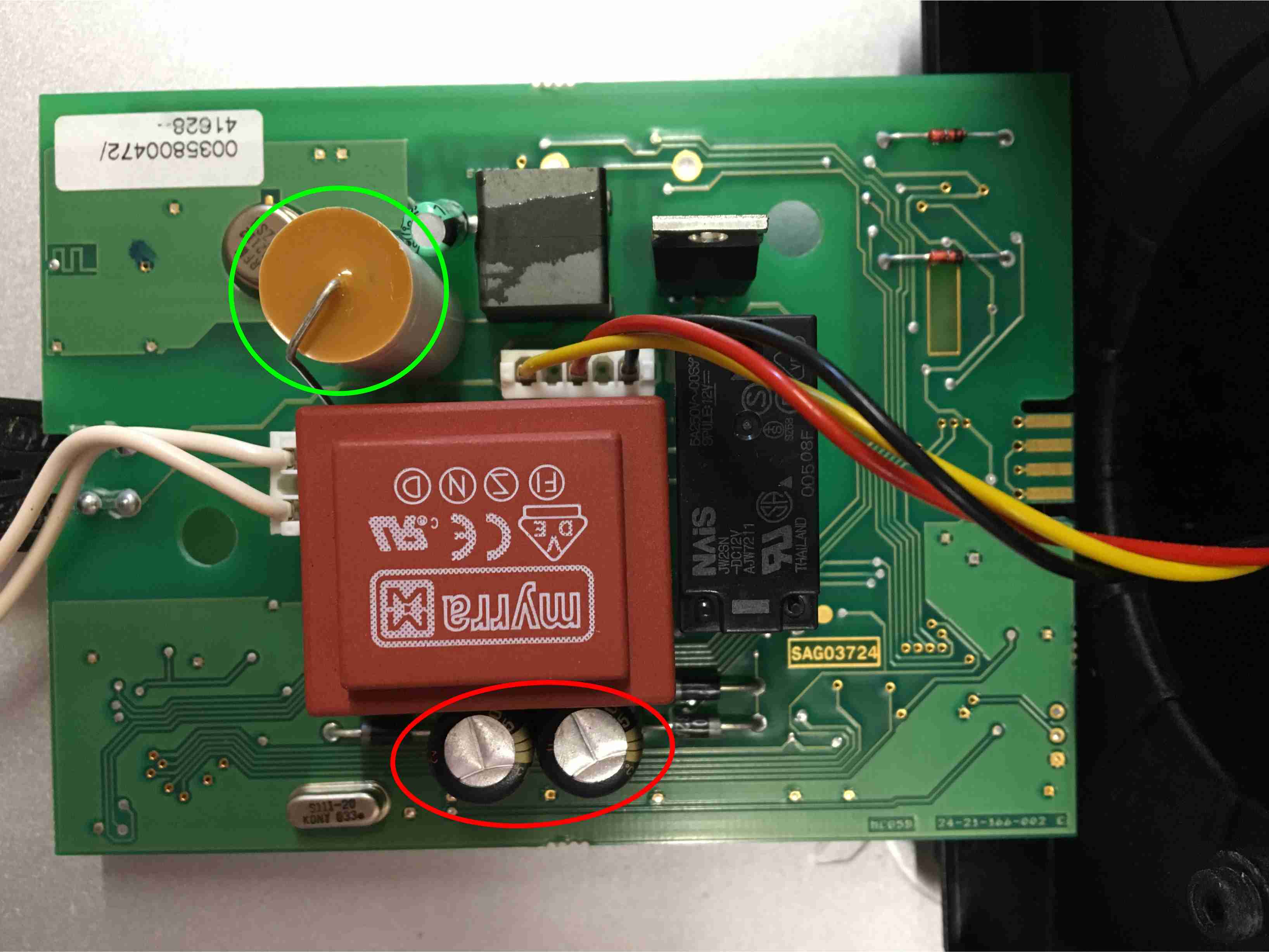

von Erich S. (alterhase)
Hallo Forumsteilnehmer,
der Thread ist schon ziemlich alt und dennoch passt es hier am besten
dazu.
Ich habe in jüngerer Vergangenheit mehrere dieser Bubendorff
Funk-Rohr-motore repariert. Es hat den Anschein, dass der Hersteller die
Platine etwas modernisiert hat (siehe Anhang). Auf dieser "neueren"
Platine wird man die ganz oben erwähnten Z-Dioden vergeblich suchen...
Am Fehlerbild hat sich aber wenig geändert: der Rolladen (Markise,...)
fährt noch einigermaßen aus, wozu manchmal auch schon mehrere Anläufe
not-wendig sind. Beim Einfahren gibt es dann aber richtig Probleme.
Diese Antriebe sind inzwischen 13-15 Jahre in Betrieb.
Wie weiter oben im Thread beschrieben, testete ich zu allererst den
470nF X2-Kondensator (grün eingekreist), die sind ja gelegentlich
verantwortlich für Probleme. Bei meinen Reparaturexemplaren hatten die
aber alle 440-450 nF. Das war also nicht des Übels Kern. Die nächsten
Verdächtigen waren die beiden Elkos im Netzteil 220uF/35V (rot
eingekreist), hatten jedoch keine sichtbaren Anzeichen.
Bei allen defekten Motoren waren diese Kapazitäten von 220uF auf
140-150uF zurückgegangen. Ihr Leckstrom war unauffällig - ich hatte
jedoch beide trotzdem getauscht. Und siehe da, die Motoren ließen sich
wieder ganz normal fernsteuern.
Dazu noch ein praktischer Tipp:
die originalen Kondensatoren (220uF/35V/Sanyo) hatten einen Durchmesser
von 8,3mm. Die Ersatzteile, die ich zur Hand hatte, hatten 10,2mm
Durchmesser. Kein großer Unterschied, doch damit wird es im Gehäuse des
Rohrmotors zu eng.
Ich habe das Problem mit einem kleinen Handfräser gelöst. Die Wandstärke
des Motors habe ich an dieser Stelle um 1,5mm ausgenommen und die beiden
Befestigungslöcher der Platine um 0,5mm mit einer Rundfeile zu
Langlöchern umgearbeitet. Wenn man sich mechanisch passende Bauteile
besorgt, kann man sich das aber alles sparen...
Ich hoffe, ich konnte damit einigen zu einer günstigen Reparatur
verhelfen und einige Bubendorff Motoren retten.
Ich wünsche euch gutes Gelingen,
Erich.

von Michael (Gast)
habe eine andere Platine wie die oben von Erich sehr schön beschriebene
Lösung. Habe ebenfalls das Problem, das sich der Rolladen zuletzt zu
fahren lies, und seitdem beim Öffnen nur noch einmal kurz zuckt, ab
keinen Millimeter mehr auf fährt.
Kennt jemand für diese Ausführung der Platine auch einen Reparaturweg ?
Oder wäre es im ersten Ansatz analog zu Erichs Reparaturweg zu lösen,
also großen, separat gesteckten Kondensator 4uF und Elko auf Platine als
erstes tauschen ?

von hinz (Gast)
Bei deiner Elektronik hat man den Trafo durch ein Kondensatornetzteil
ersetzt, und der namensgebende Kondensator (hier grau, 1µF X2 275VAC)
verliert gerne an Kapzität.
Den 4µF Motorkondensator zu prüfen ist allerdings auch kein Fehler.
von hinz (Gast)
> Kondensatornetzteil
Dass er 17 Jahre gehalten hat, ist eh schon erstaunlich.
von Michael (Gast)
Wollte kurze Erfolgsmeldung geben:
Der große graue X2-Kondensator war defekt, so wie hinz es vermutet
hatte.
Heute ausgetauscht für 1,70 Euro und Motor läuft wieder.
4uF-Motorkondensator gemessen und passt noch.
Ganz vielen lieben Dank an hinz für den wertvollen Tipp !
Hat mir eine Menge Geld und Zeit gespart.
Vielen Dank,
Grüsse,
Michael
