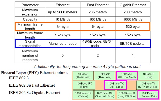

Bei Ethernet gibts ja 3 Varianten:
Ethernet (10Mbit/s) --> 10Base-T(UTP cat3,4,5)
Fast Ethernet (100Mbit/s) --> 100Base-TX (UTP cat5)
Gigabit Ethernet (1000Mbit/s) --> 1000Base-T (Twisted Pair)
Angenommen wir berechnen die maximale Leitungslänge für das Fast
Ethernet (10Mbit/s) dann muss die Rechnung so aussehen:
Capacity=10Mbit/s
Framelenth= 64byte…512byte
C=200000km/s
Lmax=2500m
T=1/10[Mbps]=0,1us/bit
T=L/c=2,5[km]/200000[km/s]=12,5us
2T=25us (hin und zurück)
Durch die Manchester Codierung ist die Efficiency=50% also wird mit der
doppelten Zeit gerechnet = 50us
deltaT=50us/0,1us = 500bit
500bit/8=62,5byte
Im Standard ist noch zusätzlich Zeit für max 5 Repeater eingeplant!
Daher kommt man auf eine
Framelänge von 64byte…512byte
Und eine maximale Leitungslänge von Lmax=2500m

Gast #2077810
Hi
Sorry das war ein Tippfehler!
> minFramelength = 64byte = 512bit
> maxFramelength = 1828byte = 12224bit
> maxLeitungslänge = 2800m

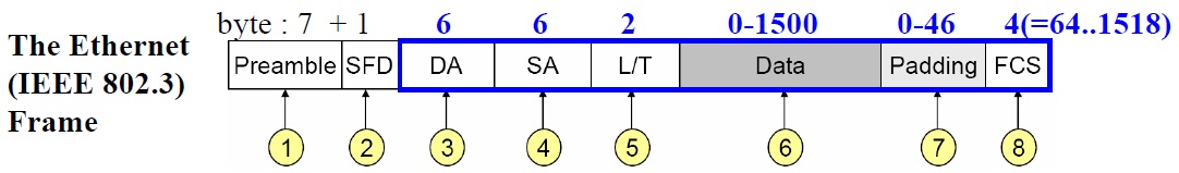

Ja wir reden hier vom L2 --> Data Link Layer (MAC)
Das stimmt die Framelänge des Payload ist max 1500byte! (Auf dem Bild
blau)
Das sind aber nur die Nutzdaten! Da kommt noch der Header davor und der
ist 28byte groß damit kommt man auf die gesamtlänge des Frames von max
1528byte!
