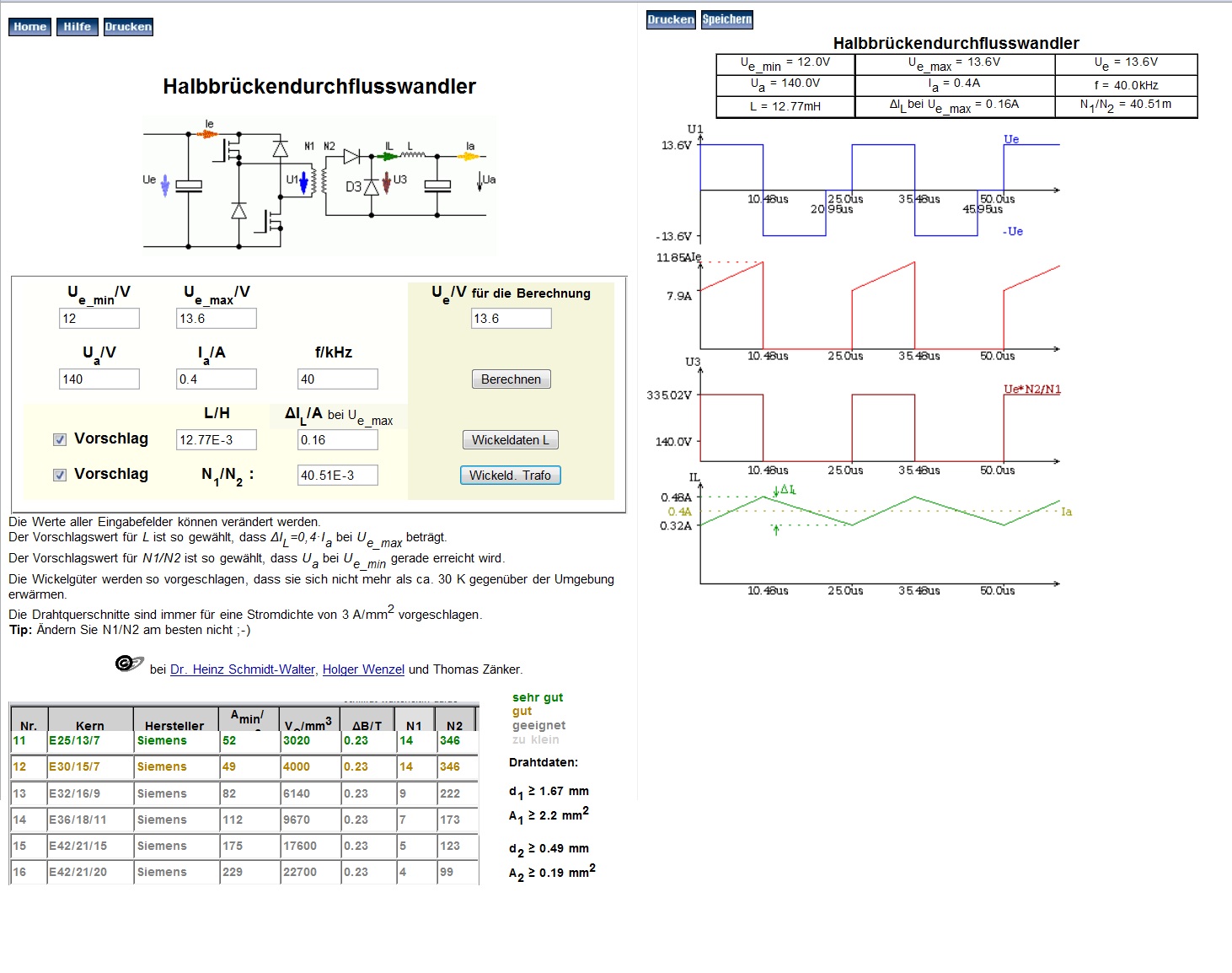

Hallo Markus,
um mal kurz eine Richtung zu geben. Du willst mit 12V arbeiten und 140V
bei 40KHz erzeugen. Geeignet wäre da ein Trafo wie bei Schaltnetzgeräten
üblich. Ich habe da einen Halbbrückendurchflusswandler gewählt. Es geht
aber nur um die Ansteuerung und den Trafo. Die Angaben kannst Du der
Anlage entnehmen. Für 10W würden 70mA genügen. Hier kommt man aber auf
irrsinnige Windungszahlen. Ich habe den Wert erhöht bis man primär auf
11A Spitze kommt und die Drahtstärke nicht zu gross wird. Wie gesagt,
kleinere Leistungen bedeuten erfordern mehr Windungen. Bei
Schmitt-Walter kannst Du ja Dein Optimum ermitteln. Auf der
Sekundärseite des Trafos lassen wir die Dioden, die Spule und den
Kondensator weg. Wir schalten nur den Piezo daran, wenigstens für das
Erste. Als Treiber nimmt man einen IR2110. Der Frequenz-Generator könnte
anfangs ein einfacher 555er sein.
Gruss Klaus.

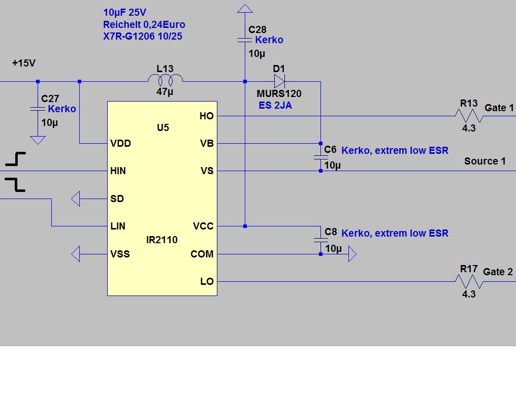

Hallo Markus,
anbei eine Möglichkeit die MOSFETs anzusteuern. Den linken, oberen
MOSFET bezeichne ich als 1. Den rechten unteren als 2. Dieser hat die
Source auf Masse liegen. Kein Problem. MOSFET 1 hat die Source
schwimmend, mal auf fast OV und mal auf hohem Niveau liegen. Dafür ist
der IR2110 da. Er sorgt dafür das MOSFET 1 aus seiner Sicht eine stabile
"Masse" hat indem er das Source-Potential eben entspreched anpasst.
Sonst müsste man mit Impulsübertragern arbeiten. Der IR2110 wird mit
normalem TTL Signal angesteuert.
Dies aber nur zur Orientierung! Du musst Dich mit den Datenblättern mal
beschäftigen. Es gibt auch reichlich im Internet an Beispielen. Die
Powermosfet müssen entsprechend spannungsfest sein.
Gruss Klaus.
Hallo Markus,
mein Beitrag letzter Beitrag vom 04.02.2011 12:30 ist leider nicht
korrekt. Der Halbbrücken - Durchflusswandler steuert beide MOSFET
gleichzeitig ein oder aus. Das wechselseitige Schalten hat man beim
Halbbrücken-
Gegentaktwandler. Siehe http://schmidt-walter.eit.h-da.de/smps/smps.html
Den würde ich hier auch favorisieren. Bei grösseren Leistungen ist es
sinnvoll den Kern in beiden Richtungen zu magnetisieren. In Deinem Fall
wollen wir ja ein möglichst symmetrisches Signal haben. Die MOSFET sehen
dann maximal 2 x 13,2V. Es gibt genug Typen bis 50V die schnell sind und
sehr hohe Ströme verkraften und nur wenige Euro kosten. Die
Kondensatoren sollten MKP10-Typen sein. Die kosten wieder etwas mehr.
Für 1A primär Nennstrom sollte man mindestens 1µF nehmen.
http://www.reichelt.de/?ACTION=3;ARTICLE=31983;PROVID=2402
Gruss Klaus.

Hallo Markus,
ich habe das mal eben für die Halbbrücke zusammen gestellt. Einen
fertigen Übertrager wirst Du wohl nur schwer bekommen können. Ausserdem
muss das Kernmaterial passend sein.
Gruss Klaus.

@Klaus: Würde nicht diese Spule mit 600:1 erstmal reichen ?
http://www.spulen.com/shop/index.php?cPath=154
